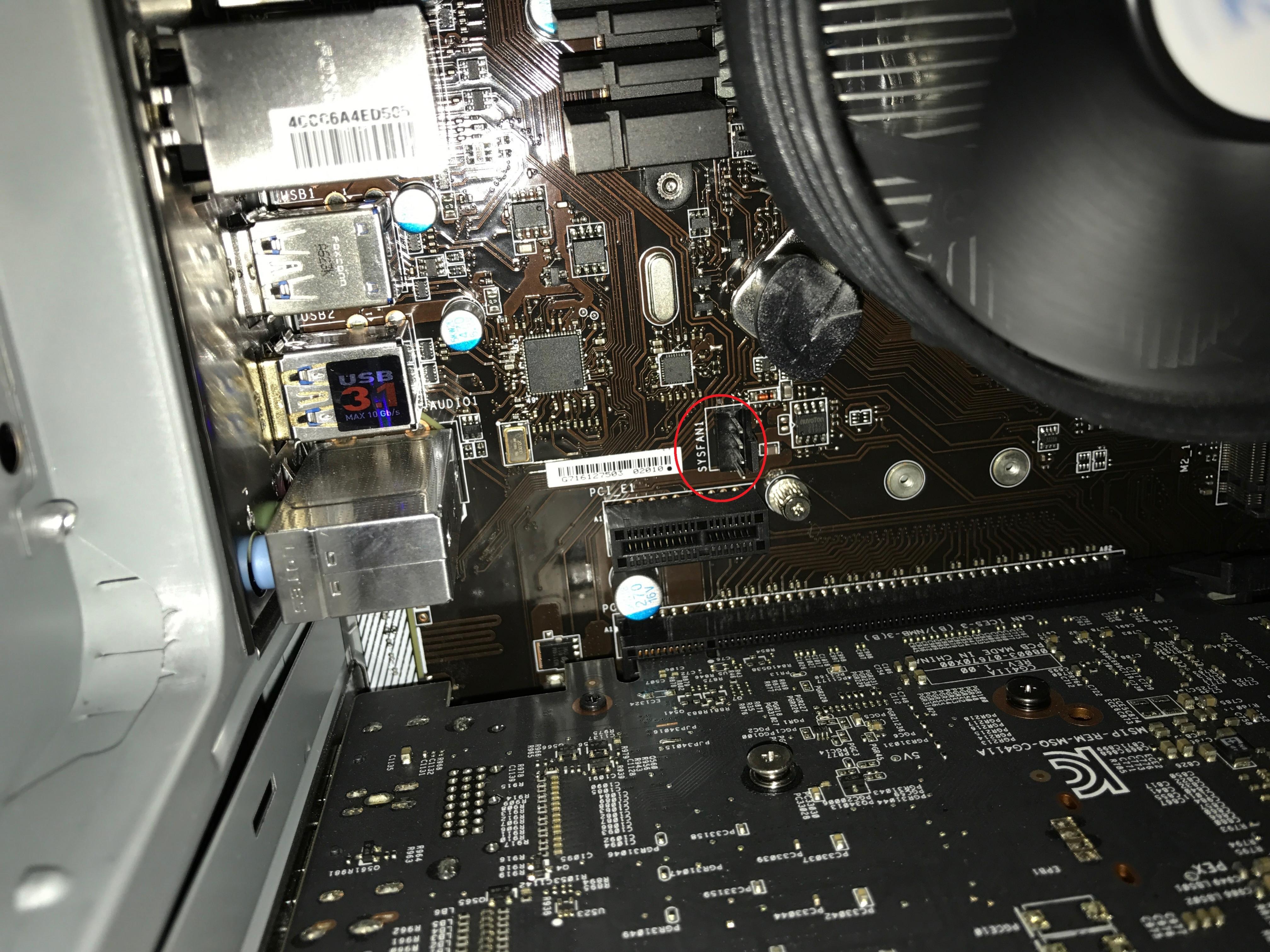

Board hat 4 pin.
Mehrere Plätze sogar.
Aber der kaputte Lüfter hat nur 3 Pin.
Geht deshalb der Lüfter nich?

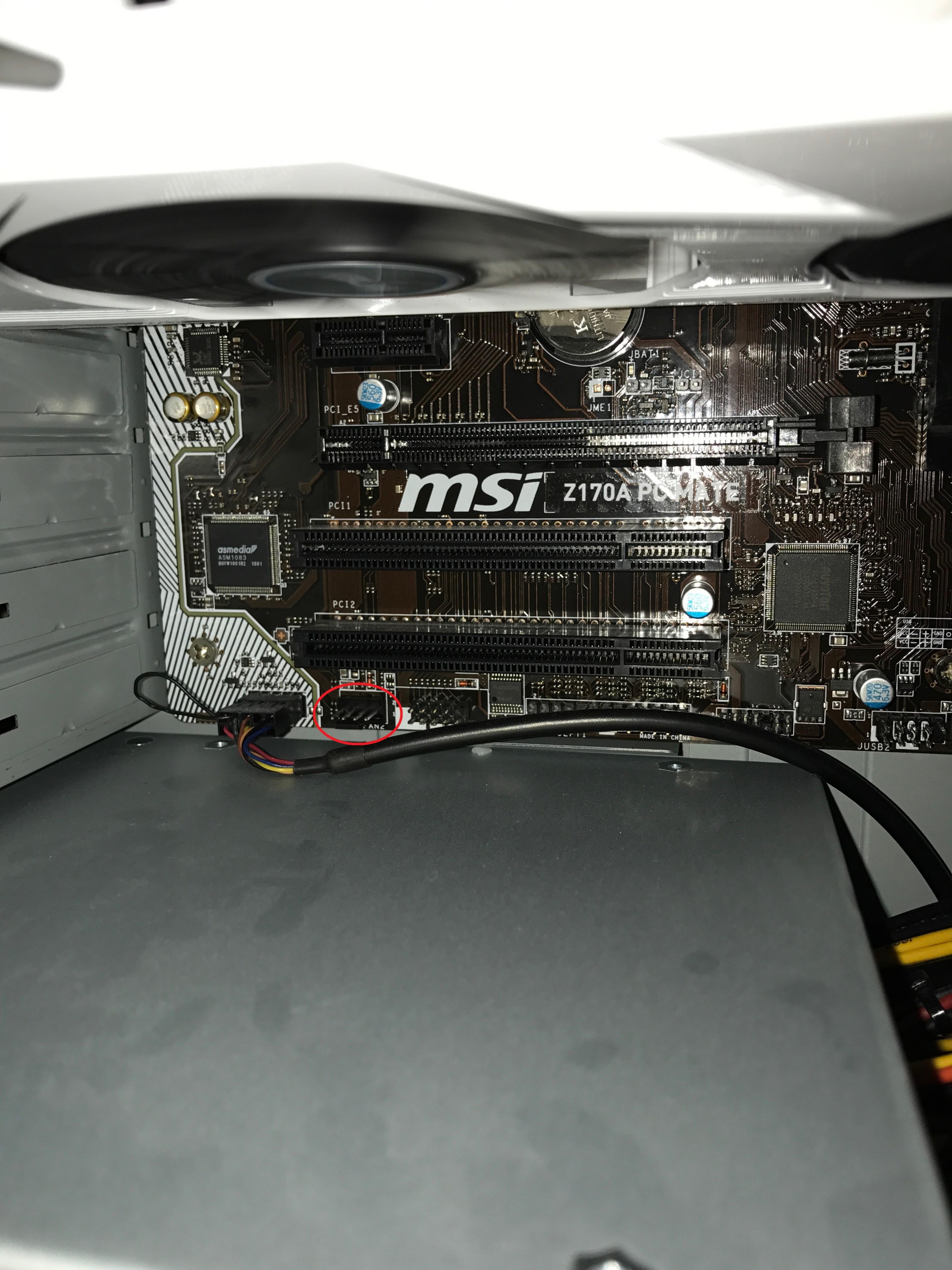

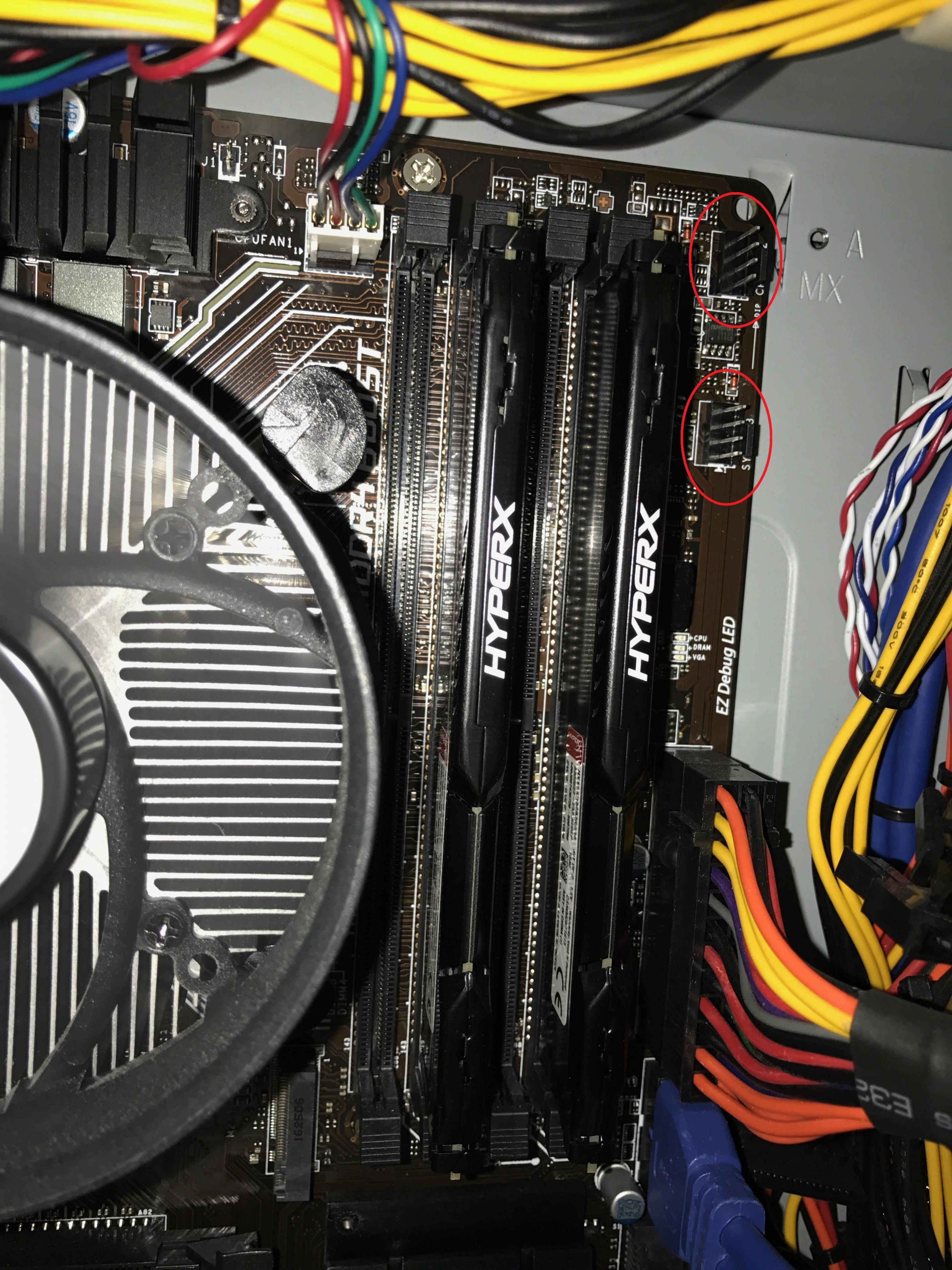

Der Kabelbinder schrieb:
Glückwunsch :D
Deine Gehäuselüfter-Anschlüsse können nur 3-Pin ansteuern. Lediglich die beiden CPU-Anschlüsse sind richtige PWMs.

Ich mach kurz paar fotos.

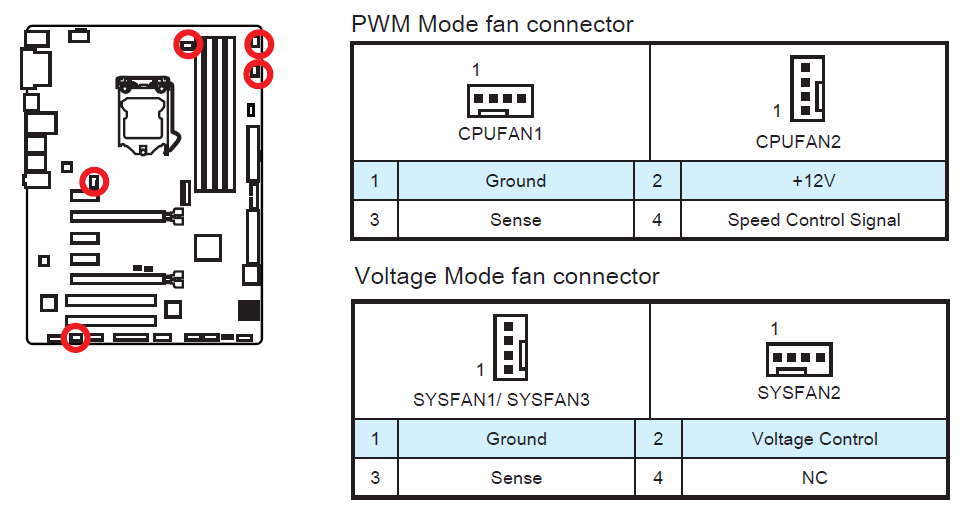

Auch auf der MSI seite steht das:
Internal I/O Connectors
- 1 x 24-pin ATX main power connector
- 1 x 8-pin ATX 12V power connector
- 6 x SATA 6Gb/s connectors
- 1 x SATAe connector (is compatible with SATA1~2)
- 2 x USB 2.0 connectors (support additional 4 USB 2.0 ports)
- 1 x USB 3.1 Gen1 connector (supports additional 2 USB 3.1 Gen1 ports)
- 2 x 4-pin CPU fan connectors
- 3 x 4-pin system fan connectors
- 1 x Front panel audio connector
- 2 x Front panel connectors
- 1 x TPM module connector
- 1 x Chassis Intrusion connector
- 1 x Serial port connector
- 1 x Parallel port connector
- 1 x Clear CMOS jumper
Wenn man eins und eins zusammenzählt... :p
Beachte Post #9!
Stichwort: "NC" (Not Connected).
Findest du im Handbuch bei den aufgelisteten Anschlüssen ;)

Kannst du mir bitte zeigen woher du die Information hast das ich nur 4pin attrappen habe?
Lies dir den Thread bitte nochmal aufmerksam durch und melde dich, falls du wirklich nicht weiterkommst ;)
Gut ich denke ich habs kapiert.
Die beiden CPU Anschlüsse sind PWM's damit sollte der CPU Lüfter mit den zwei Lüftern problemlos laufen.

Die anderen drei Gehäuselüfteranschlüsse sind mit 4pin, aber das sind keine PWM's sondern nur 3pin weil das eine pin eine atrappe ist, richtig?

Aber warum kann ich alle lüfter im bios dann steuern?#
Edit: wegen voltage control!
Ansich richtig :)
CPUFAN1/2 bestückst du mit den PWM-Lüftern deines CPU-Kühlers. Die SYSFAN1-3 bestückst du mit ein paar 3-Pin Gehäuselüftern.
