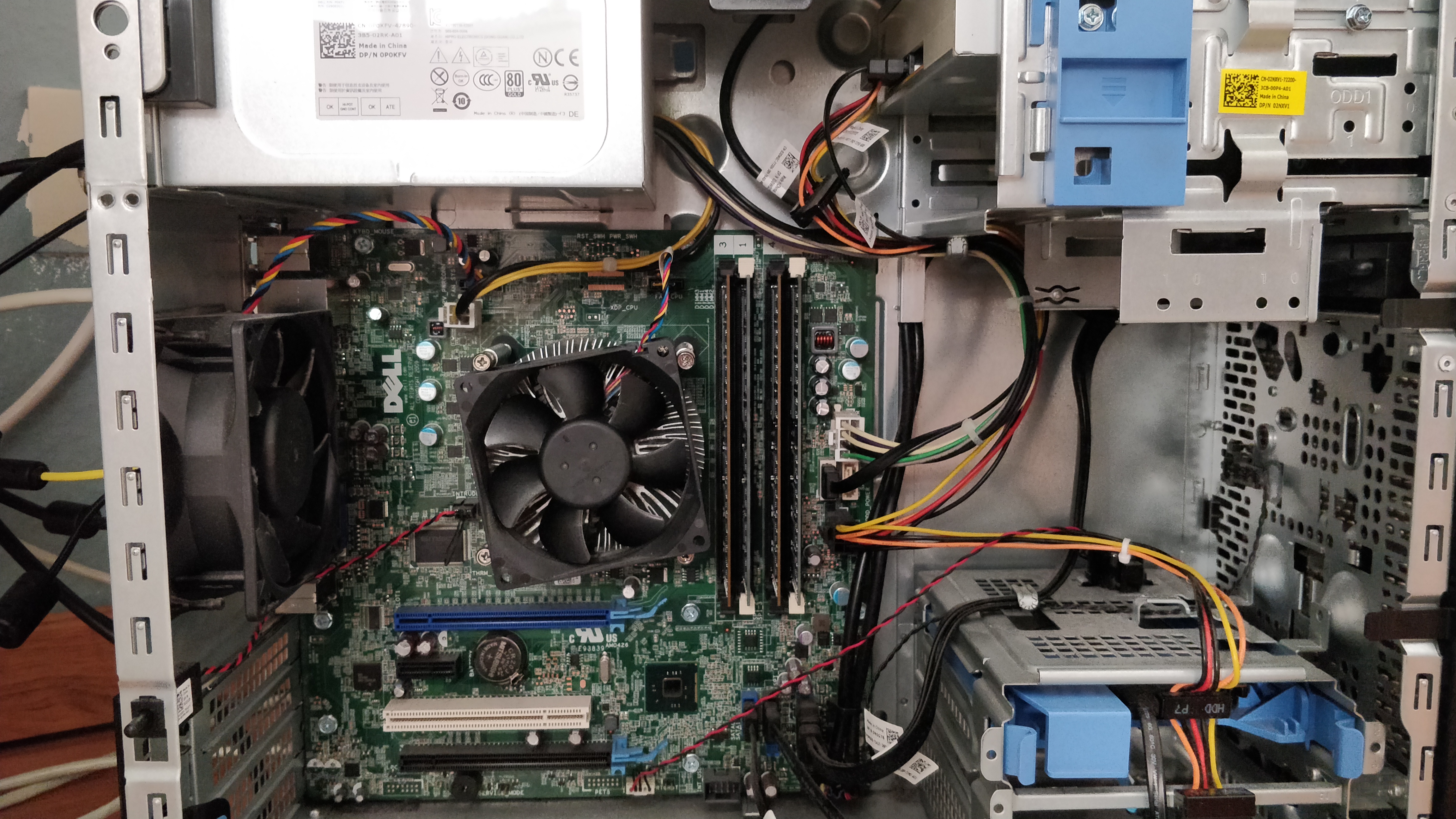

wenn NT und MB keinen 24pin-anschluss/stecker haben kann man da nicht so einfach ein anderes NT verwenden. wie groß ist das case? kann auch passieren dass das OEM-MB bestimmte grakas nicht erkennt.
fotos?
Unter der Optiplex 9020 Serie sind verschiedenste Modelle versammelt, teilweise in Mini-Gehäusen, teilweise in großen Towern. Manche kleinere Modelle haben auf dem Board keine PCIe-Anschlüsse.
Es wäre vermutlich gut, wenn du einmal ein Foto vom Innenleben posten könntest.
Ich weiß nicht, wie es bei DELL ist, aber HP z.B. hat nicht nur in ihren kleineren PCs (Mini-PCs, etc.), sondern auch in größeren Tower-PCs leider eigene Netzteile & Mainboards verbaut. Du solltest unbedingt ein Foto vom Innenleben posten, denn es kann sehr gut sein, dass es eventuelle Kompatibilitätsprobleme mit einer extra Grafikkarte gibt!
Anbei das Innenleben des Rechners:

Einen PCIe Steckplatz hast du, das ist schonmal gut.

Die Frage ist, ob bei der "eigentümlichen" Stromversorgung der PCIe Slot maximal beschaltet ist. Theoretisch muss ein x16 Slot nur 25 Watt (bei 12 Volt) bieten. und einzig entsprechend konfiguriert kann ein PCIe x16 Slot auch (maximal) 66 Watt (12 Volt) plus 9 Watt (3,3 Volt) leisten.
Nur wenn dies hier seitens Dell nicht der Fall sein sollte, wäre eine 1050/Ti ggf. überdimensioniert.
Versuch macht kluch.
Der gleiche Mist wie bei HP. Netzteil zu schwach = Blöd, da die Mainboard-Stromversorgung/ATX-Stecker etwas Eigenes ist und man somit Mainboard/Netzteil tauschen muss, sofern man keinen Adapter hierfür findet.
Würde ebenfalls eine Karte ohne Stromanschluss probieren. (GTX 1050 Ti von oben zB)
