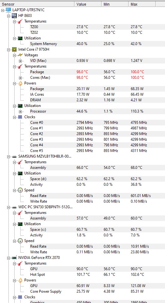

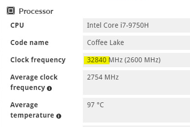

Sieht irgendwie komisch aus bei deinem Gerät mit den Peaks da in den 5 stelligen Mhz Bereich.
Temperatur scheint bei Dir definitiv höher auszufallen mit den durchschnittlichen 88 Grad.
Ich würde vorschlagen das Gerät zu reinigen, evtl. WLP erneuern und falls nicht besser noch Windows neu draufzuhauen.

Also irgendwas stimmt bei deinem Laptop nicht. Die Test-ergebnisse sind zu gering und der Takt der CPU und GPU geht auch nicht hoch weil die Temperaturen total am anschlag sind.
Also da muss auf jedenfall mal das Gehäuse geöffnet werden. Vielleicht versteckt sich da eine Wollmaus im Lüfter? Im schlimmsten Fall muss die Wärmeleitpaste und pads erneuert werden. Das ist dann aber auch schon weider nicht mehr sooooo einfach und ich würde euch auf jedenfall einen Helfer dafür empfehlen.

doch der geht hoch - nur die Peaks sind Auslesefehler

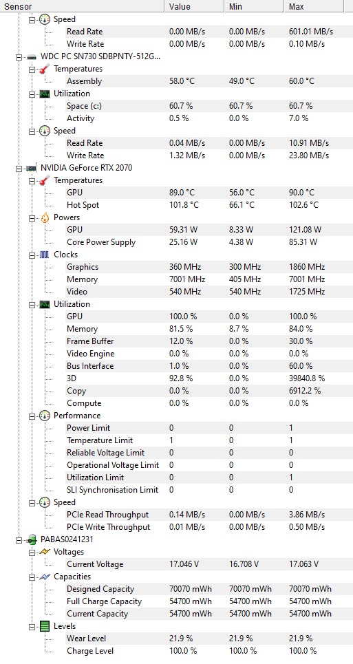

Dein Laptop:
Hardware monitor NVIDIA NVML
Power 01 60.83 W (GPU)
Temperature 1 89 degC (192 degF) [0x59] (GPU)
Hardware monitor NVIDIA NVAPI
Power 01 61.09 W (GPU)
Power 06 26.76 W (Core Power Supply)
Temperature 1 89 degC (193 degF) [0x59] (GPU)
Temperature 2 102 degC (214 degF) [0x65] (Hot Spot)
Clock Speed 0 465.00 MHz [0x1D1] (Graphics)

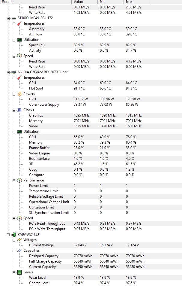

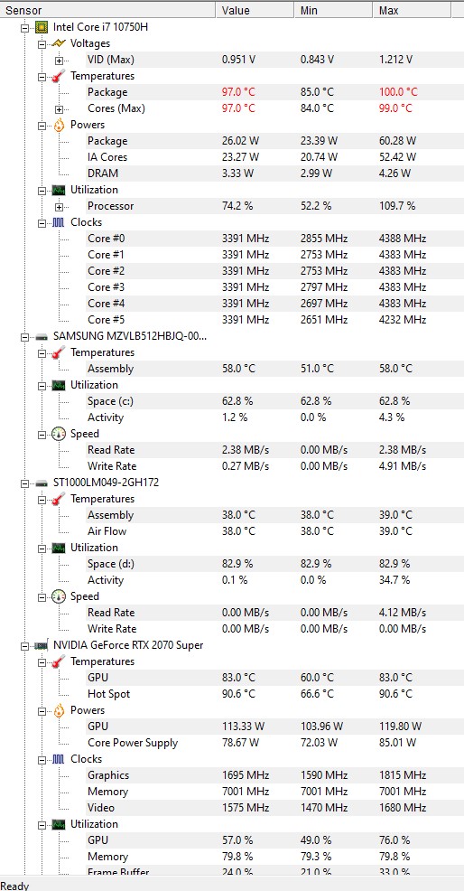

Sein Laptop:
Power 01 115.21 W (GPU)
Temperature 1 73 degC (163 degF) [0x49] (GPU)
Power 01 112.50 W (GPU)
Power 06 79.46 W (Core Power Supply)
Temperature 1 73 degC (164 degF) [0x49] (GPU)
Temperature 2 79 degC (175 degF) [0x4F] (Hot Spot)
Clock Speed 0 1710.00 MHz [0x6AE] (Graphics)
Deine GPU-Temperatur ist viel zu hoch (102°C), weshalb deine GPU runtertaktet (auf 465.00 MHz).
Seine GPU-Temperatur ist ok (79°C), weshalb seine GPU voll takten kann (1710.00 MHz).
Gleiches tritt auch bei der CPU-Seite auf. Deine Temperaturen sind höher, weshalb deine CPU nicht so hoch takten kann. Es ist und bleibt das Kühlsystem, dass irgendein Problem bei deinem Laptop hat. Drehen denn eigentlich die Lüfter bei dir auch hoch? Also ist dein Laptop beim spielen oder beim Benchmark genauso laut wie der Laptop deines Partners?

Dein Notebook heizt sich durch die GPU definitiv zu stark auf.
Die Paste ist hier wohl bestimmt schon vertrocknet.
Daher macht eben meine Empfehlung am meisten Sinn:
RaptorTP schrieb:
Neue GUTE Pads und neue Paste + Undervolting könnte der "GAME CHANGER" sein :)
Lustig das der Hotspot bei der GPU noch nicht ROT ist im HW Monitor.
Aber ja - da muss man dran.
