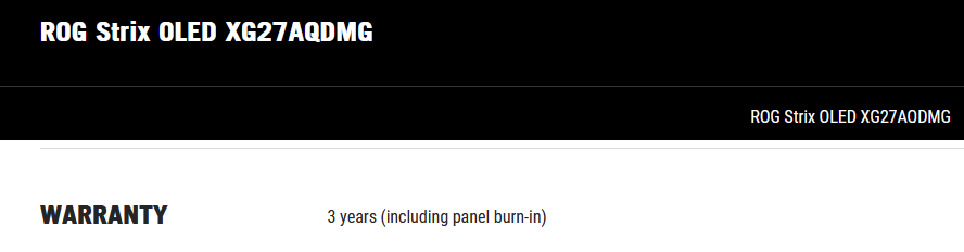

Woran könnte das liegen? Ich weiss, dass bei dem Corsair z. B. eine 3 Jährige Einbrenngarantie hat.
Hat der ASUS auch:
https://rog.asus.com/de/monitors/27-to-31-5-inches/rog-strix-oled-xg27aqdmg/spec/
Wie der Preis genau zustande kommt: ¯\(ツ)

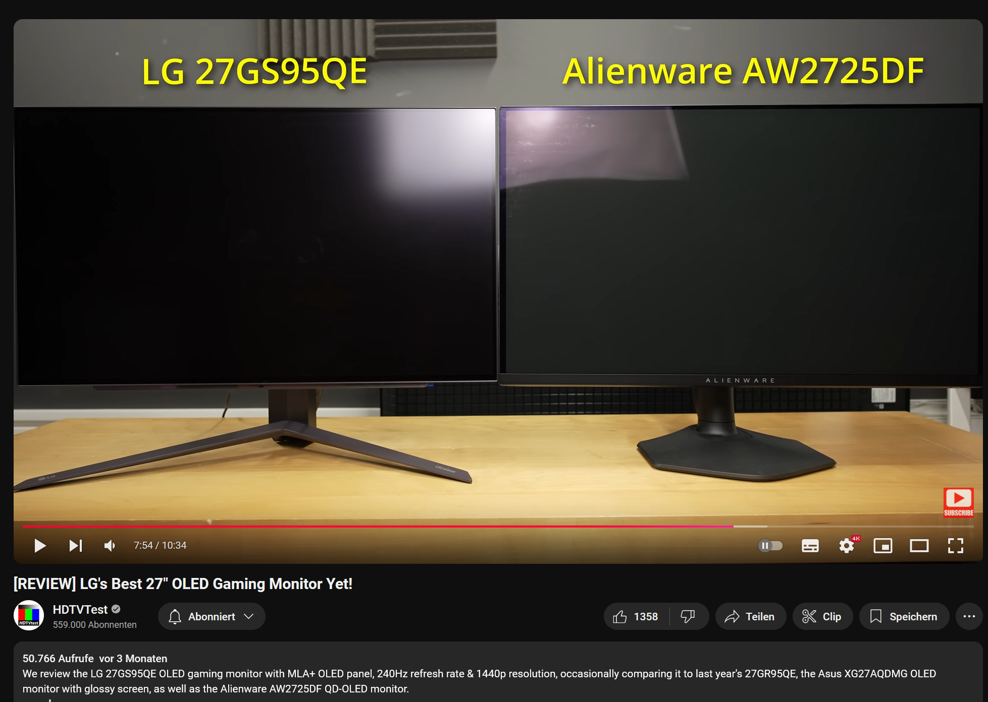

Der XG27AQDMG soll aber trotz des nominell glossy Coatings recht "körnig" aussehen. Könnte auch einfach daher kommen, dass man die MLA-Linsen sieht.
Gibt Reviewer die würden das nominell matte Samsung G60 Coating dem XG27AQDMG vorziehen.

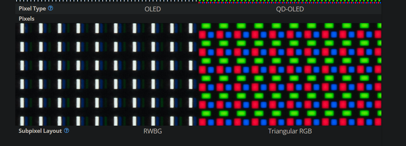

QD-OLED, neuere Generation, 360hz
Die neuste QD-OLED Gen 3 hat nur der 32" 4K der 27" und 49" haben weiterhin die 2023er Gen 2
und der 34" weiterhin die 2022er Gen 1
2022er Gen 1 Pixel Struktur : ------------ 2023er Gen 2 Pixel Struktur : -------- 2024er Gen 3 Pixel Struktur :

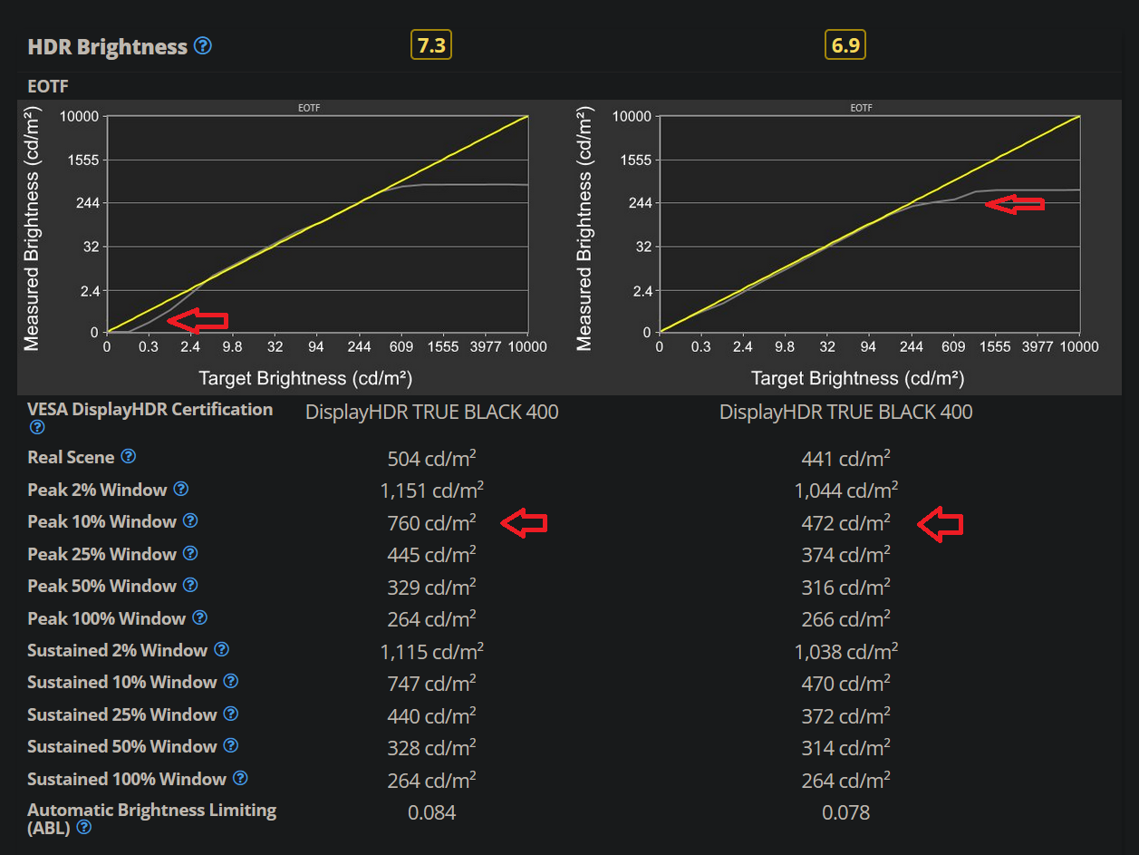

Runter gebrochen: Die "Schaltzeiten" bei unterschiedlichen Frequenzgängen und Farbwechseln sind stabiler lt. rtings, hier gibt es bei den genannten beiden Modellen weniger Varianz. Auch die hier schon genannte Farbabdeckung im Default ist besser.
Auch gilt es für einige auf das hier zu achten : ( von eurem RTINGS Vergleich )
27" OLED : ---------------------------------------- 27" QD-OLED
Beide folgen der Gelben EOTF Akkuratheits Linie nich korrekt ... der OLED hat in Dunklen Bild Bereichen
ein Helligkeits Undershot also dunkle ecken werden zu dunkel dargestellt sodass Bild Details in Dunklen Bild bereichen flöten gehen und der QD-OLED hat in helleren Bildbereichen ein Helligkeits Undershoot stellt also helle Objekte auf dem Bild teils zu dunkel dar.
Und QD-OLED Monitor Typisch bricht der QD-OLED schon bei über 2 % Window auf den 400 Nit bereich ein
das betrifft alle QD-OLED Monitore seit 2022 da alle seit 2022 in allen % Window Bereichen immer ziemlich exakt gleich hell blieben während OLED überall ne Steigerung bekamm im Vergleich zu den 2023er

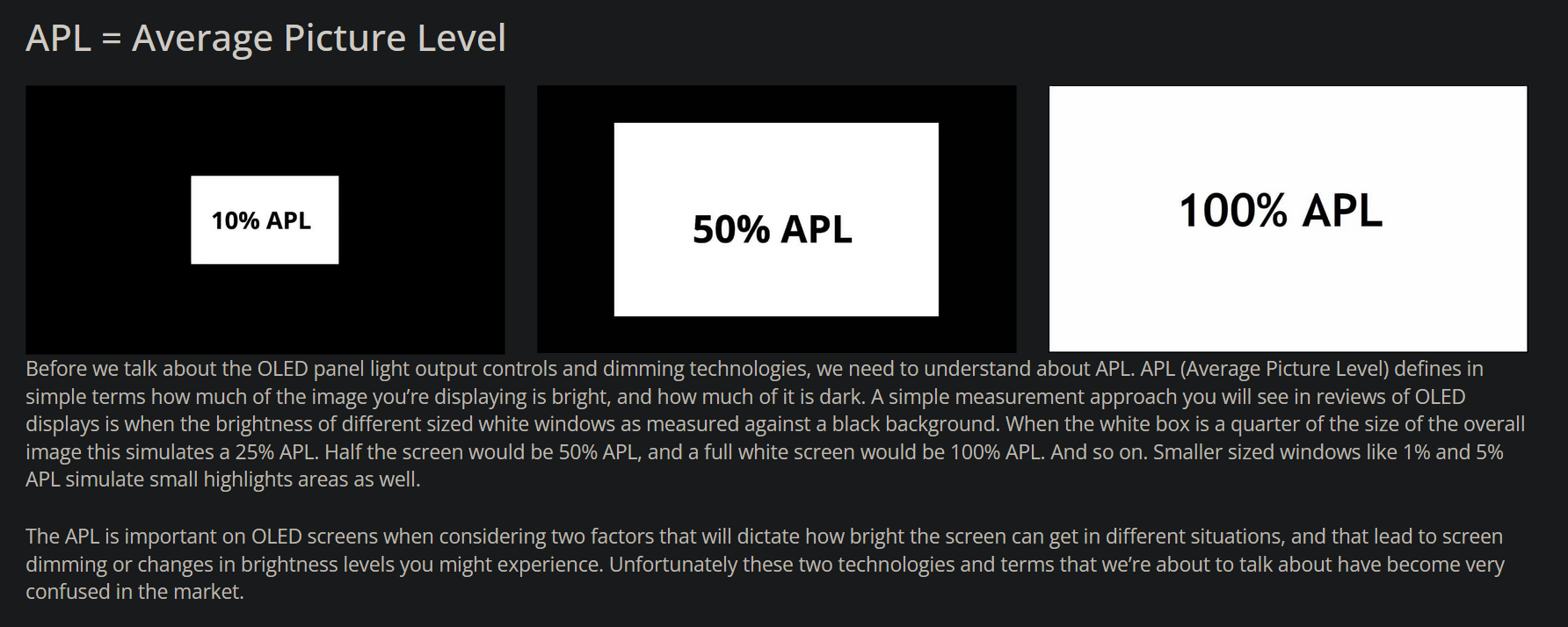

https://tftcentral.co.uk/articles/oled-dimming-confusion-apl-abl-asbl-tpc-and-gsr-explained

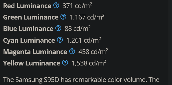

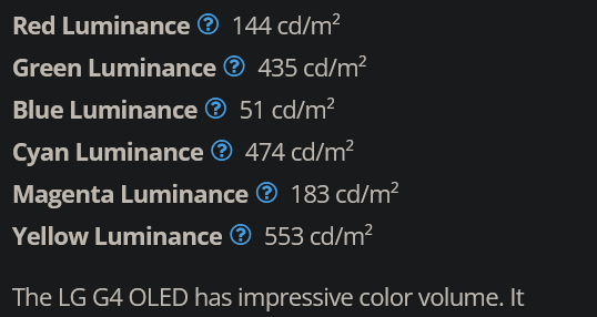

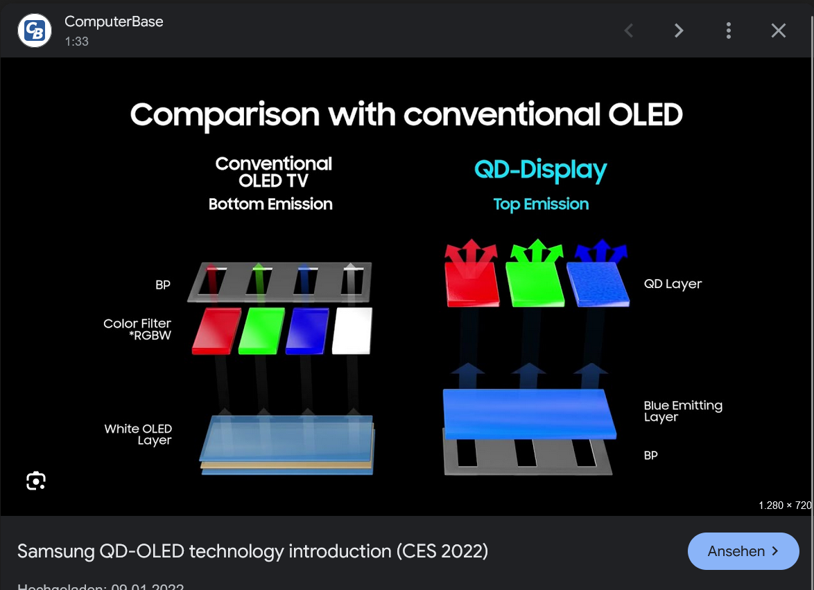

Dafür sollte der QD-OLED aber wiederrum bei der Farbhelligkeit sehr weit vorne liegen was halt das Steckenpferd von QD-OLED is da QD-OLED auf Pures RGB setzt anders als OLED was auf WRGB bzw auf RWBG setzt also ein zusätzliches Weisses Sub Pixel hat was auf die Farbhelligkeit geht
Sind nun die Werte von den High End TVs da RTINGS bei den Monitoren leider nie Farbhelligkeitsmessungen macht das machen sie nur bei den TVs ( glaub bei den Monitoren haben sie das bisher nur so 1 oder 2 mal gemacht ) ...
Also folgende Werte müsst ihr dann etwas runterdampfen da die Monitore nich so hell werden wie die TVs

Also bei sehr hellem Zimmerlicht oder wenn das Panel direkt angeleuchtet wird wird das Schwarz bei QD-OLED gräulich weil QD-OLED kein Polarizer hat aber bei normaler Gamer Zimmerbeleuchtung sollte das kein Problem sein.

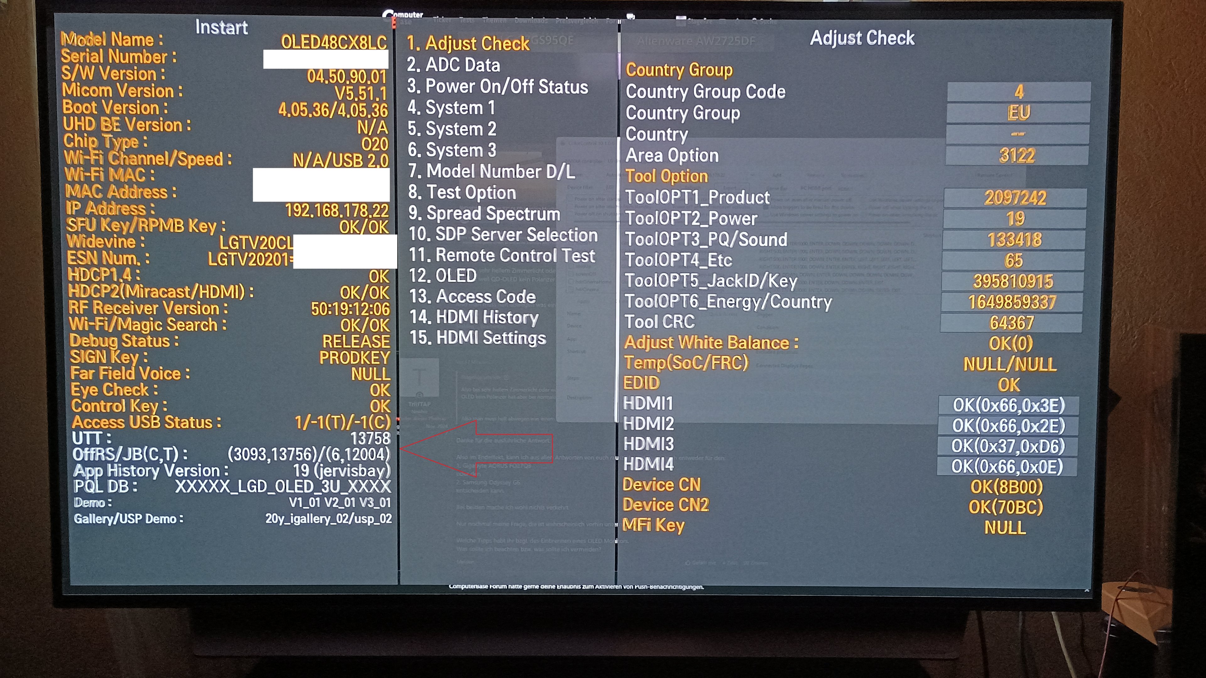

Also ich nutze seit Juni 2020 ein 2020er LG 48" CX OLED TV als PC Monitor ( Gaming , Youtube , Browsen , Foren Beiträge schreiben , Filme , Serien ) .. mein Panel kratzt nun langsam an den 14.000 Betriebsstunden und da is weiterhin alles Top
Betriebsstunden = 13.758
Kleine Pixel Refreshes = 3093 ( der letzte bei std 13.756 und der nächste is dann bei std 13.760 fällig )
Große Pixel Refreshes = 6 ( bei meinem 2020er LG OLED alle 2000 Kumulative Betriebsstunden bei den neueren LG OLED Panels ab 2022 alle 500 std und bei den QD-OLEDs alle 1.500 std )
13.758 : 3093 = alle 4,44 Kumulative Betriebsstunden schalte ich mein 48" CX OLED TV in den Standby ( bzw für euch Monitor nutzer bedeutet das ausschalten aber am Strom lassen )
damit der kleine Pixel Refresh laufen kann der laut Hersteller Empfehlung alle 4 kumulative Betriebsstunden laufen sollte. ( Aber zumindest innerhalb von 4 - 8 Kumulativen Betriebsstunden .. Haushalts übliche nutzungsdauer halt )
