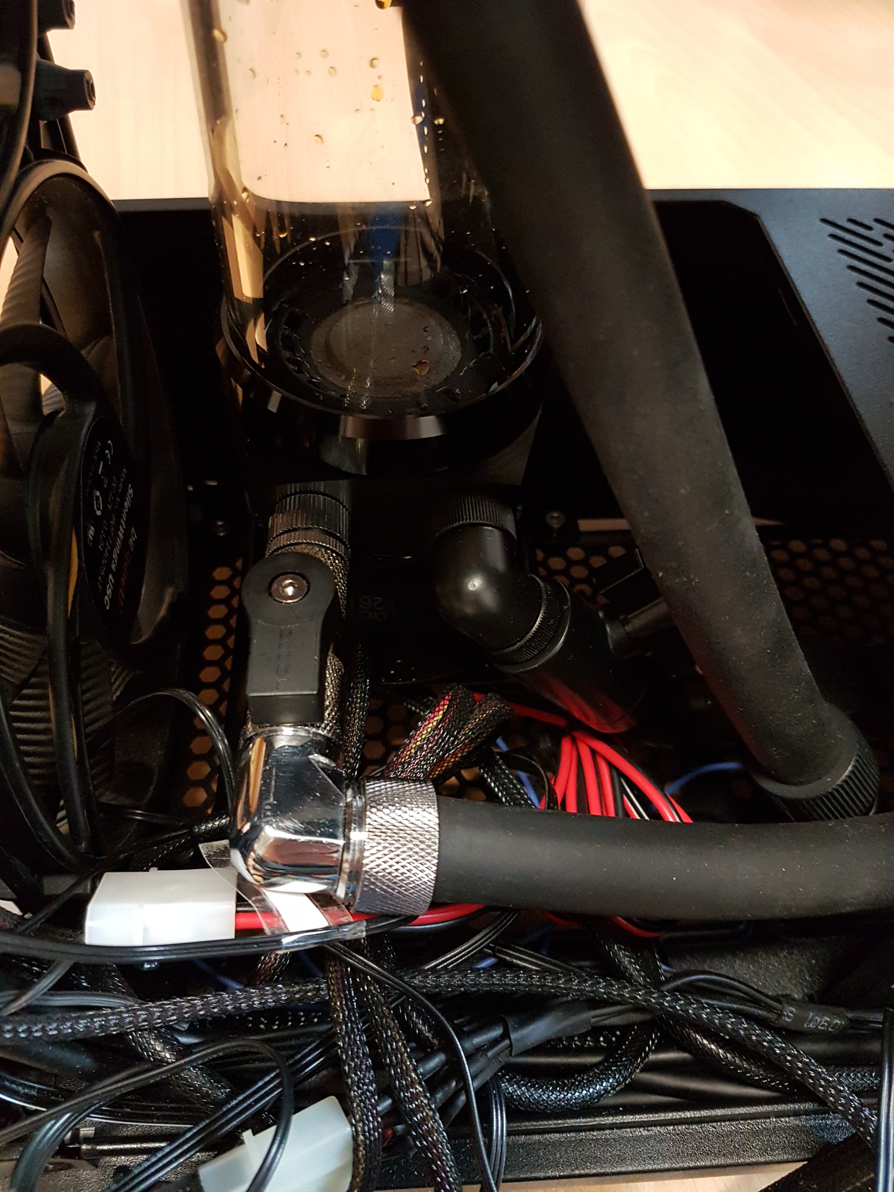

Hier zugegeben ein Ventil statt einem Verlängerungsstück, aber das Prinzip ist umgesetzt:

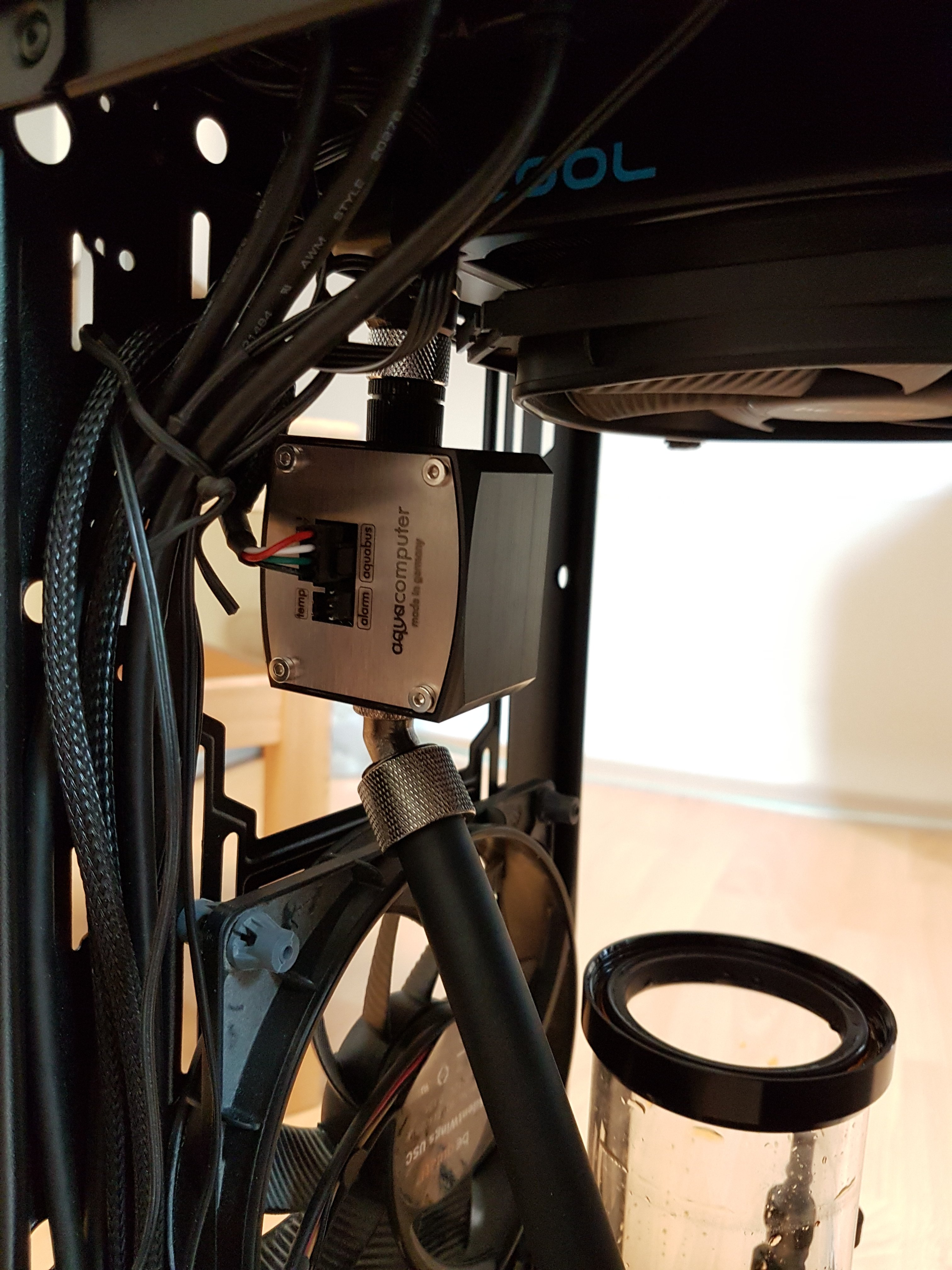

Hier ein kurzes Verlängerungsstück damit der Durchflussmesser nicht mit dem Lüfter kollidiert:
Unten Links im Bild das genannte Beispiel mit zwei 90° Winkeln:

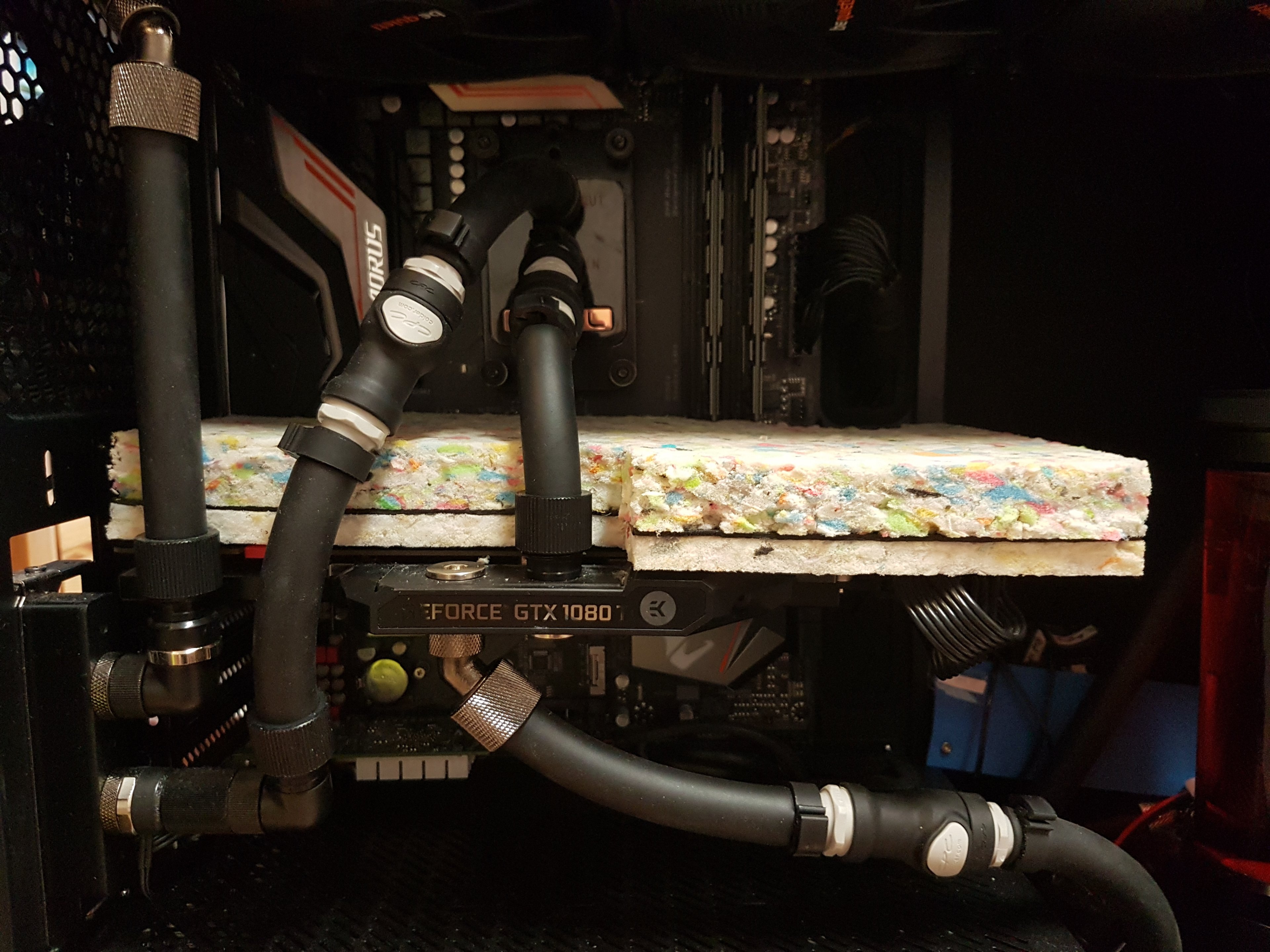

Ist deine Grafikkarte schön warm eingepackt oder welchen Zweck verfolgt die hellere Abdeckung auf der Karte? Auf die schnelle betrachtet könnte man meinen es handelt sich um EPS Dämmung =)
Das ist Schaum zur Schalldämmung, ich hatte versucht das hörbare Spulenfiepen zu reduzieren
Das funktioniert leider eher schlecht als recht, aber mit fullcover-WaKü habe ich mir auch nicht die Mühe gemacht den Schaum wieder raus zu nehmen
Versuchs mal mit einem eher durchlässigen Material wie zum Beispiel Mineralwolle oder Steinwolle. Die hohen Frequenzen bekommst du damit besser weg gefiltert. Es wird besser funktionieren aber auch keine Wunder bewirken...
Spulenfiepen hab ich noch nie wahr genommen, wahrscheinlich bin ich früh genug auf Konzerte gegangen um genau die richtigen Frequenzbereiche im Gehör zu zerstören...
