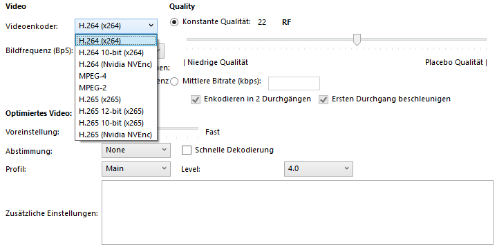

Hast du mal handbrake zum Video encodieren ausprobiert?
752014
Bei aktivieren von nvenc wird bei mir die GPU zu 70% ausgelastet und das encodieren ist rund 10mal schneller.
einen Nachteil hat die Hardware Encodierung: die Videos sind bei gleicher Qualität doppelt so groß.
