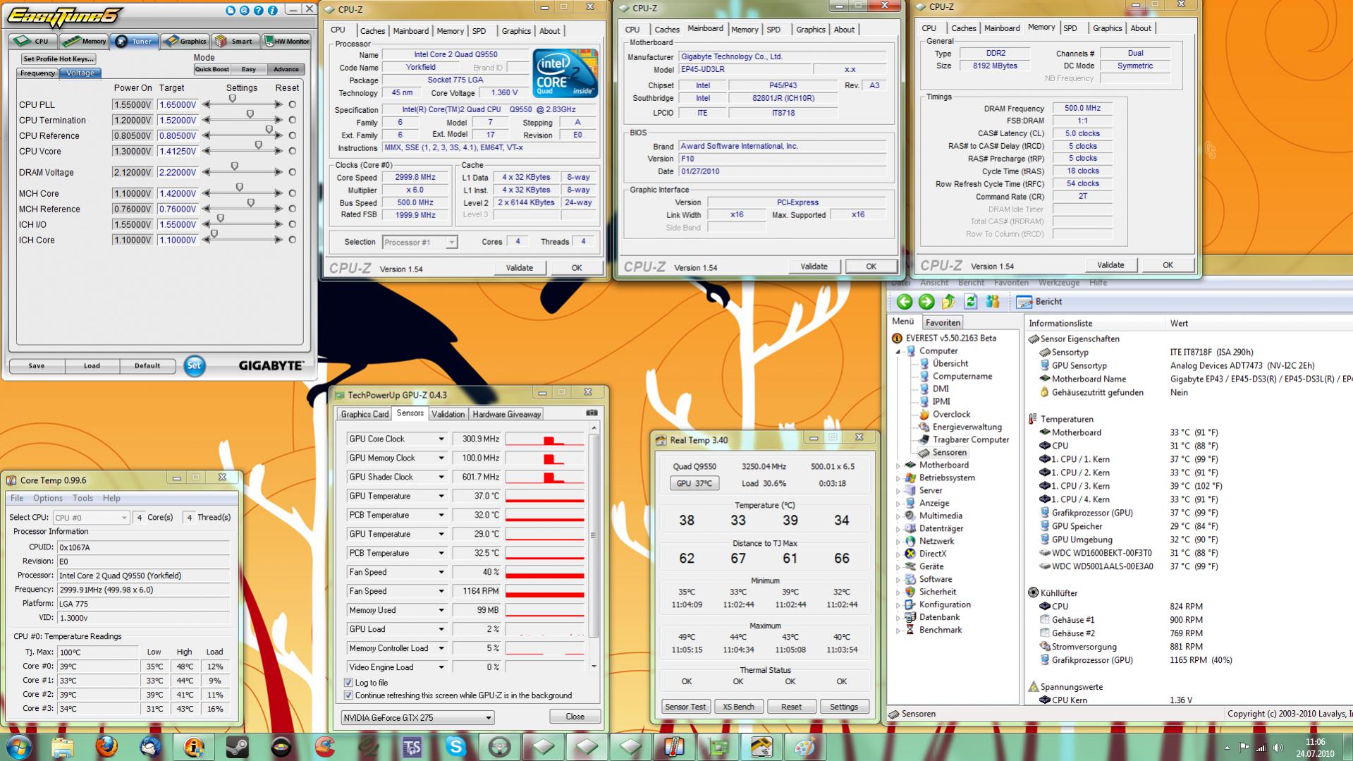

Moin,
ich bin gerade dabei das letzte aus meinem Board zu holen und glaube ich ich bin am Ende angekommen.
Gerade jetzt läuft mein 9550 mit 4000MHZ bei 1,4125V VCore bei Prime fast stable, aber auch nur fast.
Nach einer guten Stunde hat der 4 Kern bei 896k im costumbench aufgegeben, die anderen liefen noch ca. 2 std. weiter ohne Probleme (war unterwegs).
Die eigentlich frage ist: Kann ich der Northbridge mehr als 1,42 V zumuten (Standart sind 1,1 V).
Der Chip selber wird mit nem Thermalright SLI gekühlt, und die geschätzte Temperatur liegt bei 40-45°C(getestet mit Handrücken an der Heatpipe).
Momentan läuft er 500x8 mit 2000 FSB
Die anderen Daten seht ihr im Pic. Temp bei Last liegt am CPU Die bei 71°C bei 8k running.
Beim Spielen hab ich das gefühl das es leicht zäh läuft an einigen Stellen, aber die Frames locker bei 70 und drüber liegen.
Achso der Ram ist getaktet bei 1000MHZ mit CL 5 5 5 18 2,2 V und auch dafür ausgelegt.

1,42 Volt wären mit für 24/7 eindeutig zu viel, mehr als 1,35 würde ich da nicht geben, obwohl das für dein Vorhaben auch nicht nötig sein sollte. Um die 500 MHz stabil zu bekommen, musst Du dich mit GTL-Tweaking befassen, also CPU und MCH Reference entsprechend anpassen. Das ist ein bisschen mit ausprobieren verbunden, gibt ein paar gute Guides dazu, Google wird dir sicherlich helfen.

Also wen ich mir deine CPU Termination mit 1,52Volt anschaue, wundere ich mich fast warum dein PC überhaupt noch startet. Schraub die bitte runter, würd da nicht höher wie 1,40 gehen.
Die NB, gut hast nen Kühler drauf, aber 1,42V ist schon heftig, vorallem für 24/7.
Wen du mit den GTL Spielst, erreichst du so einiges, nur testen, testen testen.

vPLL ist für meinen geschmack VIEL zu hoch, bei mir reichte immer 1,52v als fix-wert.
vMCH sollte für den alltagsgebrauch, ebenso wie vFSB, nicht über 1,35v liegen.

Die hohe CPU Termination hab ich nicht einmal bemerkt...da würde ich für 24/7 nicht mehr als 1,35 Volt geben, einfach um auf der sicheren Seite zu sein, da man sich damit die CPU wahnsinnig schnell himmeln kann.
In der Regel sollten aber auch 1.3 Volt ausreichen, um 500 MHz FSB zu erreichen.
Generell würde ich dir aber empfehlen, dich noch einmal intensiver mit der Materie zu beschäftigen, bevor Du irgendwelche Werte einstellst, was Du gerade am laufen hast ist eindeutig ungesund für die Komponenten.
