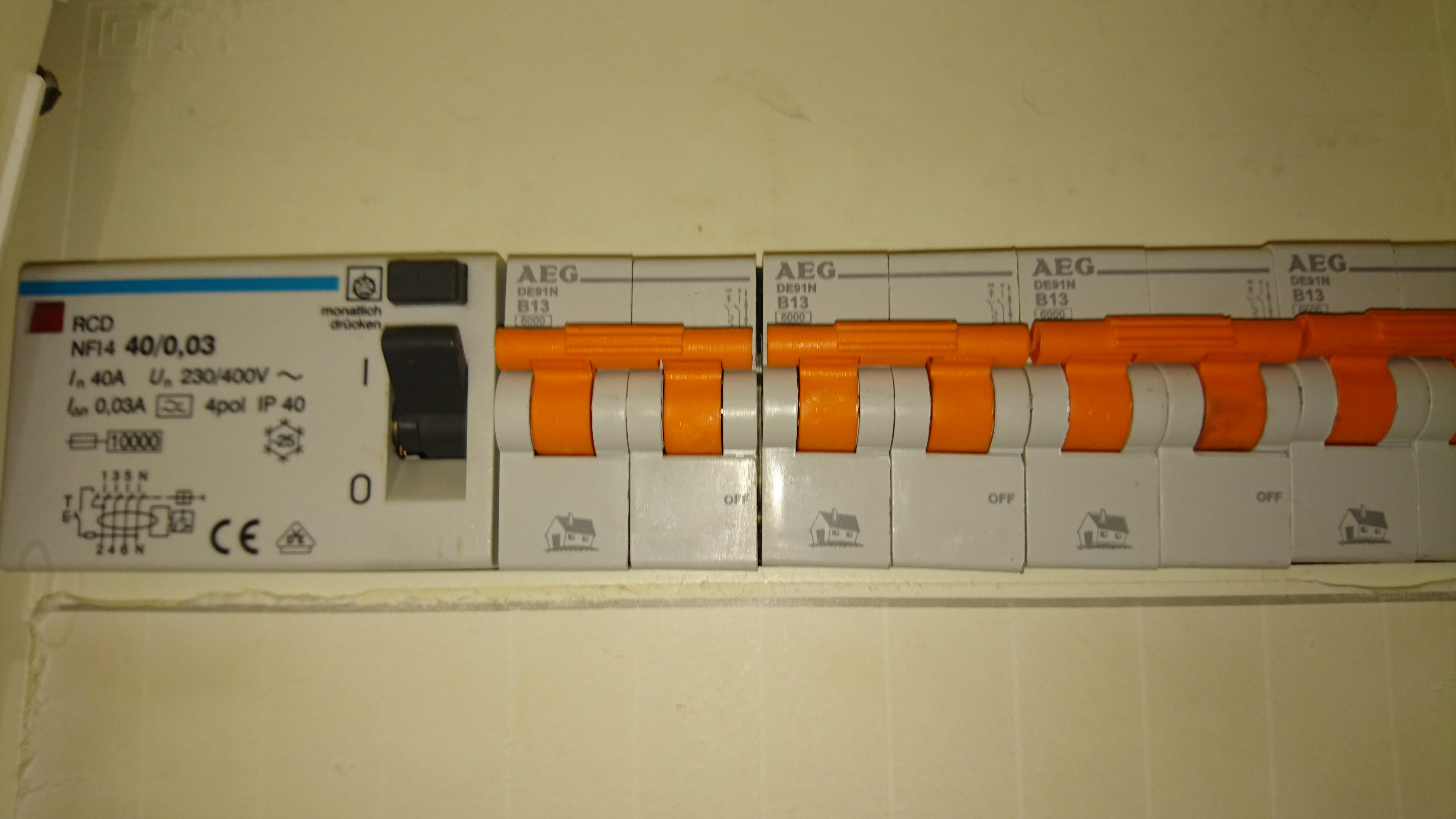

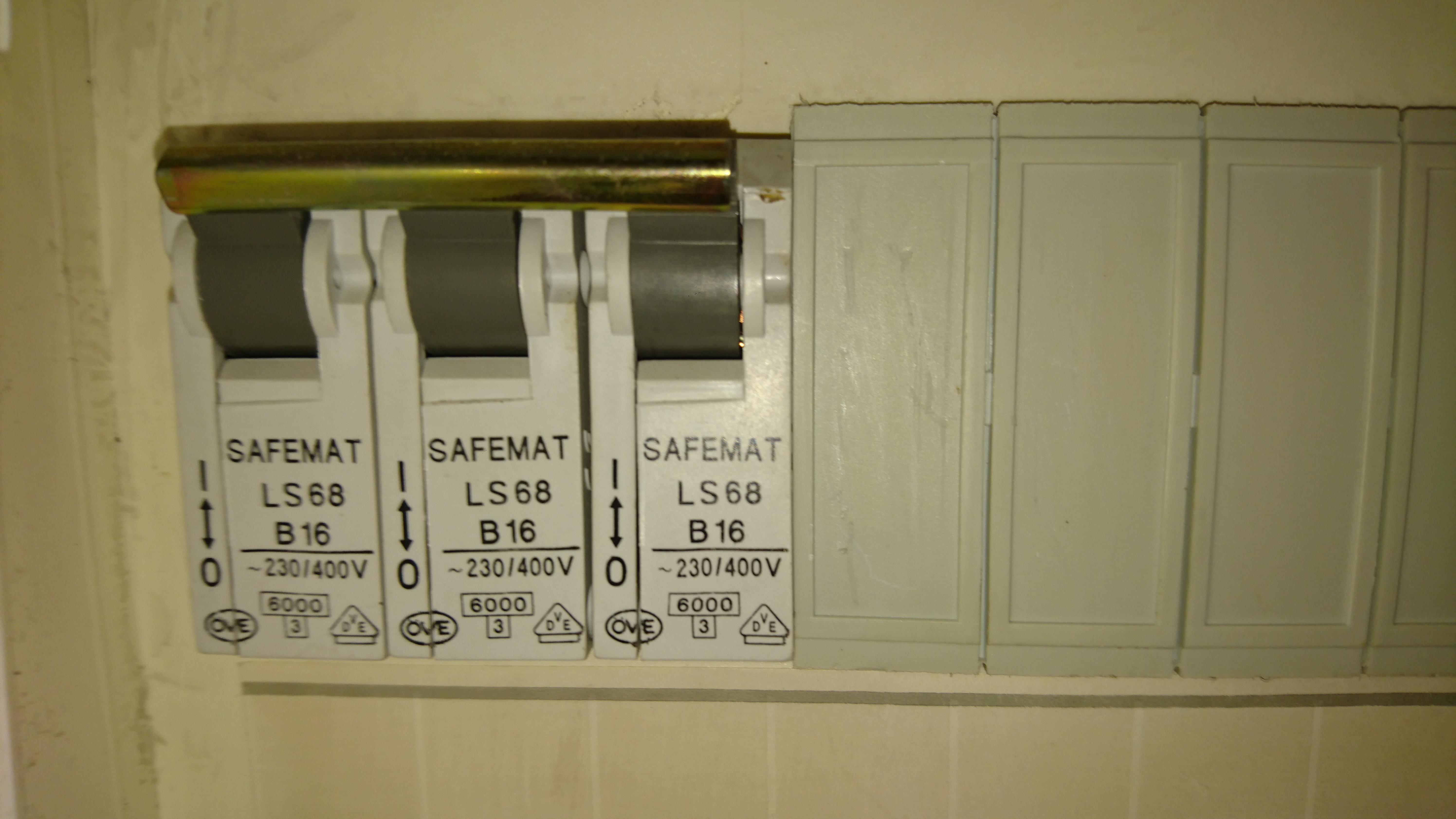

Sicherung oder FI? Stell mal ein Bild von dem Schutzschalter hier rein. Altbau stinkt nämlich ganz gewaltig nach LSS mit empfindlicher Kurzschlusserkennung (Typ H und L)
Danke für eure Antworten - hier nun das Bild zum Sicherungsschrank - vl. erkennt ihr da etwas.
Welche von denen löst nun aus?
Mit diesen doppelten Automaten kenne ich mich nicht aus, da die Kurzschlusserkennung bei B Automaten beim 3-5 Fachen des Nennstrom stattfindet, kann das Verhalten normal sein. Ein Einschaltstrom von 30-50A ist bei Mittelklassegeräten um 400-600W üblich, was da schon auslösen kann. Eine Möglichkeit wäre ein Einschaltstrombegrenzer oder die Sicherungen gegen C Automaten tauschen. Die sind bei solchen hohen Einschaltströmen deutlich Toleranter.
B13 löst bei 16.5A aus, dass das doppelte sind spielt sofern richtig installiert keine Rolle, in dem Zimmer können Licht und Schukos ueber eine Phase gesteuert gesteuert werden.
Deine Sicherung haelt max 2990W (230V * 13A)
Ausloesen sollte sie bei ca. 3700W (230V * 16.5A)
