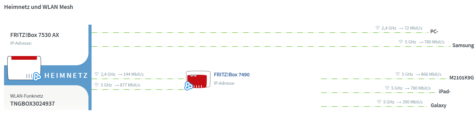

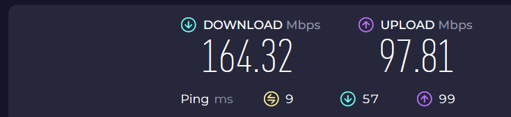

Hallo an die Fachwelt, ich habe endlich Glasfaser in meinem Haus liegen. Durch den neuen Anschluss liegt das Glasfasermodem (Fritzbox 7530 ax) nun nicht mehr in der Mitte des Hauses, sondern im Hauswirtschaftsraum an der einen äußersten Hausecke. Sämtliche Geräte im Haus laufen per WLAN. Ich habe ein Mesh mit meiner alten 7490 eingerichtet, diese steht zentral im Haus, einer der Nebenräume ist direkt der HWR mit dem Meshmaster (7530ax). Das Mesh funktioniert soweit, aber ich bekomme über die alte 7490 "nur" Downloadspeed zwischen 100-200, gehe ich direkt über die 7530ax und stelle den Laptop, Handy, Tablet dort auf sind es die derzeit maximalen 300 (Vertrag so gewählt, kann jederzeit auf 1000 hoch gehen bei Bedarf).
Das Mesh sieht wie folgt aus.
Meine Vermutung ist, dass die Anbindung der 7490 im 5Ghz Netz mit nur 877 Mbit/s relativ gering ist und daher der Datendurchsatz beschränkt wird. Ist diese laienhafte Vermutung richtig? Falls ja, würde ein Ersetzen der 7490 durch bspw. einen 1200ax tendenziell Besserung verschaffen? Mein Laptop, Handy, Ipad ... sind alle mit der 7490 per 5Ghz verbunden. Die Geschwindigkeit ist auf allen Endgeräten weitestgehend identisch, mit allen Endgewärten in unmittelbarer Nähe der 7530ax aber eben auch bei 300.

Du kannst die beiden Router gegeneinander tauschen, 7490 > 7530ax
Kabel zwischen der 7530 und der 7490 ziehen und die 7490 als AP statt als Repeater nutzen.

Entweder holst du dir Accesspoints die per LAN angeschlossen werden, zb. AVM 1200AX oder 3000AX und vergisst das ganze Mesh Thema. Mesh ist eigentlich dafür gedacht eine Funkverbindung aufzubauen wo kein LAN möglich ist oder man von Netzen redet mit >5 Accesspoints und falls die Verkabelung Probleme macht, hätten die APs ihre Meshverbindung als Fallback.
Oder Hardware die auch entsprechend viele Antennen und Technik besitzt um "Mesh" überhaupt ordentlich zu machen und nicht nur Marketing Mesh besitzt wie die 7490.
Reaktionen: AwesomSTUFF und sh.
Mesh vollbringt keine Wunder vorallem dann nicht wenn die Mesh Endpunkte selbst via W-LAN verbunden sind. Allein das halbiert unter Umständen die Bandbreite.
Binde die 7490 via LAN Kabel an. Geht das nicht kannst du es mit einem AX versuchen, die 300 Mbit wirst du damit vermutlich trotzdem eher selten sehen.
da die 1200ax weniger antennen hat würde ich die 3000er oder gleich 6000er holen, die haben mehr antennen und könnnen auf unterschiedlichen bändern funken, sodass die client verbindung nicht den mesh uplink verlangsamt. aber am aller besten ist ein kabel zur 7490 ziehen

nimm anstelle der 7490 einen Repeater mit 3 W-Lan-Einheiten (2,4Ghz und 2x 5Ghz), wie 3000ax oder 6000 oder die 4060 (Router ohne Modem). Dann wird ein 5Ghz-Band für die Verbindung mit der 7530 genutzt und die anderen beiden stehen für die Geräte bereit!
Da die 7490 nur je ein 2,4 Ghz und 5Ghz Band hat, wird eines für die Verbindung zur 7530 genutzt und das andere steht für weitere Geräte bereit. Wenn nun aber der Laptop 5 Ghz hat ist, das 2,4ghz für die Verbindung der Router zuständig, kommt nun aber ein TV mit 2,4Ghz daher muss die Verbindung für aller Geräte geändert werden und das kostet Zeit und Bandbreite!
