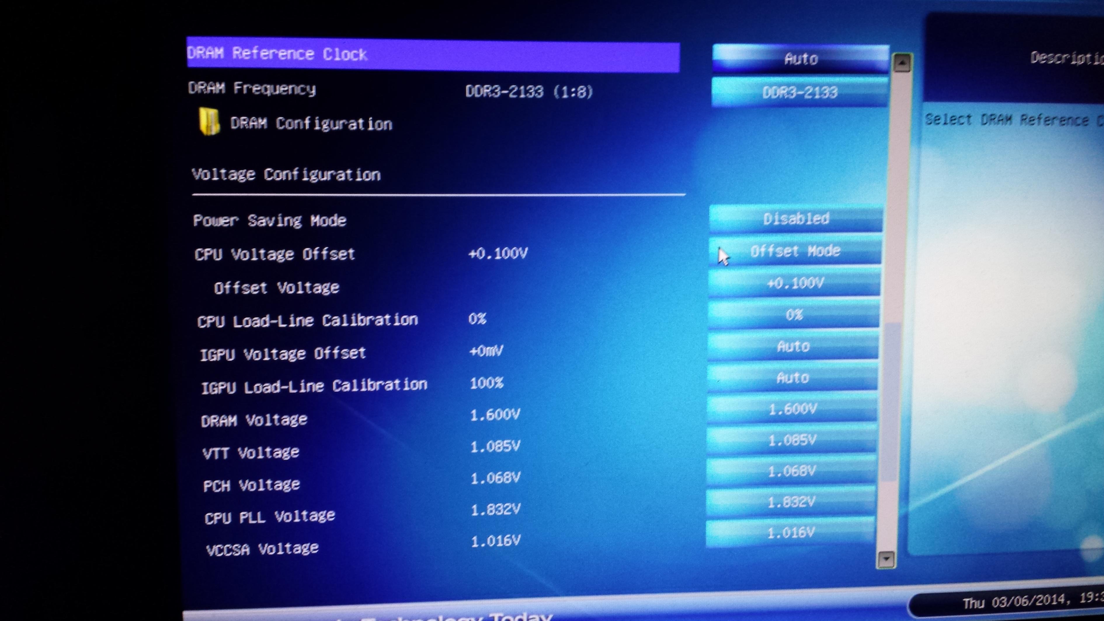

neuer ram ist da, läuft jedoch nicht so ganz stabil, hab jetzt erstmal vtt auf die nächste stufe gestellt und teste
EDIT: immer wieder bluescreens zum thema speicher, mal gucken ob ich das irgendwie stabil bekomme
auch zu viel spannung kann sowas verursachen...
xmp-profil verwendet?
​mfg
hab den vccsa jetzt noch angepasst, aktuell läuft es stabil
ja xmp habe ich verwendet, ich knipps gleich mal ein pic von den einstellungen
EDIT: ok nicht stabil, beim zocken schmiert das system ab
dann mach doch mal 1,61V.
zeig mal die timings.
​mfg
Command rate auf 2T? VCCSA sonst mal auf 1100 und VTT auf 1070 mV.
Bedenke aber dass niemand für Schäden aufkommt falls was im Eimer ist ;)
Ich würde notfalls bis 1,65 V DRAM-Volt. gehen.
Ich habe sogar 1,66 in BIOS eingestellt, weil das Board zu wenig VDIMM ausgibt.

mach ich mal timings sind wie laut spezifikation^^
vccsa auf 1100, das ist ne ganz schöne erhöhung?^^ ich test mal
@heinzneu: das klingt erstmal recht wir^^ was heißt das auf meine werte bezogen?
Standard sind 985 mV. So viel ist dass dann auch nicht...

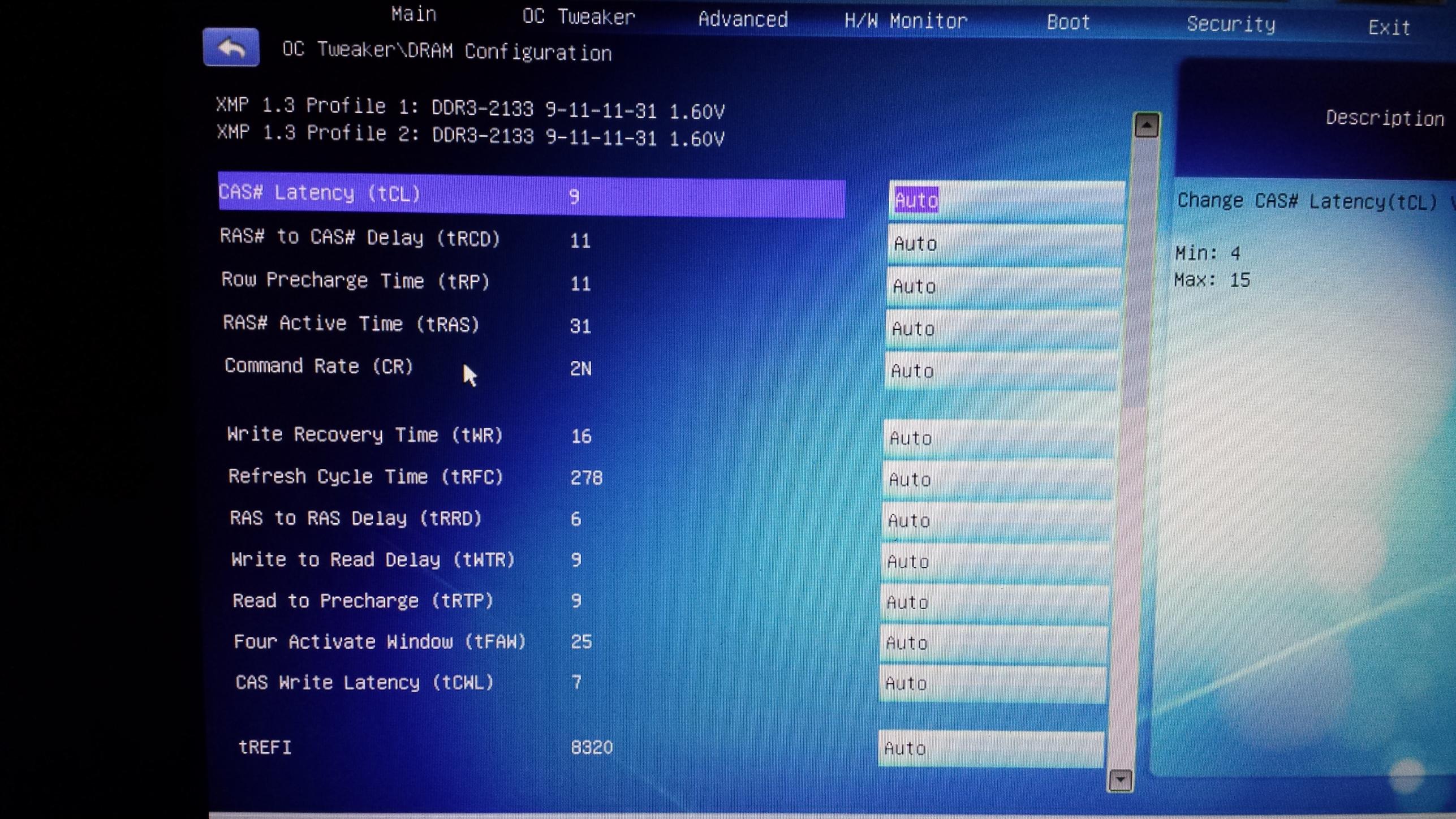

du hast doch nicht wirklich cl 7-8-8-23 bei 2133mhz...
​mfg
ohh nee :D war schon spät falsches bild erwischt (war 1333 einstellung)

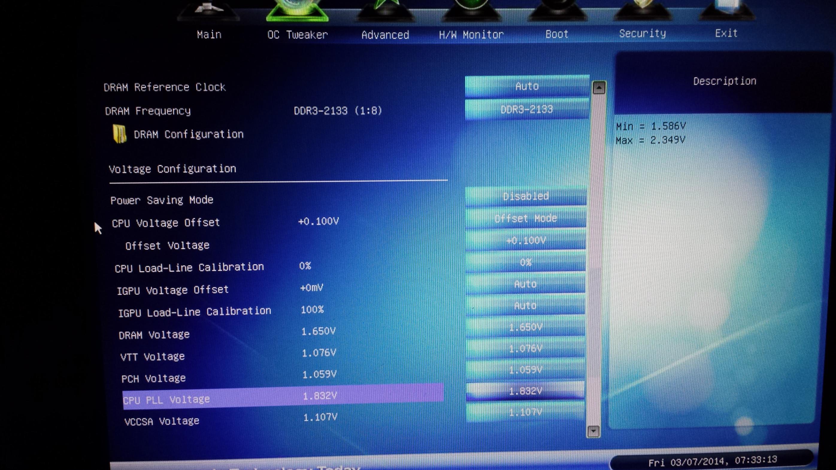

hab jetzt die richtigen oben, und läuft übrigens nicht mal stabil genug für nen youtube video :freak:
Siehe pic
1.65
Und weiterhin blue screen bei Youtube, hab dann erstmal aus gemacht und bin ins Bett ^^
Sieht erst mal unauffällig aus. Stelle mal CL10 ein und teste erneut. Deine tRFC geht absurd in die Höhe. Ist eigentlich ein Zeichen dass da was nicht stimmt. Vielleicht noch mal VCCSA anziehen (immer die Temps im Auge behalten!). Es bringt nichts einfach nur die VDIMM anzuheben, da nicht zwangsläufig der DRAM sondern der Speichercontroller (IMC) die Ursache sein kann. Der muss die Signale auch "verstehen".
Oder du hebst erst mal alle timings auf 12-12-12-44-2T an und tastest dich langsam vorran. Geht das dann immer noch nicht machts der IMC einfach nicht mit.
