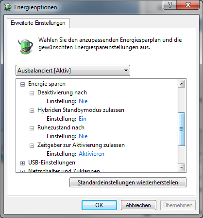

Jo, so ist es. Windows 8 nutzt da imho eine Kombination, die Standardeinstellungen schicken den PC erstmal in Standby (-> Bildschirmaufklappenreicht). Nach einer gewissen Zeit, bei dir also 10 Minuten, geht der PC in Hibernation (-> Power-Button drücken erforderlich). Bei Windows 7 gab es noch zwei Stromsparmodi im Shutdown-Menü. Jetzt kannst du wie bereits geschrieben diese Zeiten in den Energieeinstellungen manipulieren. Denke daran, dass sich die EInstellungen für den Akku und Netzteilbetrieb bei Notebooks grundsätzlich unterscheiden und einzeln eingestellt werden müssen.
Dieser Effekt kann auch auftreten, wenn man den PC im Netzteilmodus in Standby schickt und dann von der Stromquelle trennt -> der PC wechselt in einen tieferen Standby Modus (Hibernation).
Es kann durchaus passieren, dass diese Einstellung durch ein Windows Update oder Treiberupdate zurückgesetzt wird. Bei Unternehmen mit Active-Directory kann das sogar per Geräte Policy eingestellt/zurückgesetzt werden.
Also gehe in die Energieoptionen und konfiguriere deinen PC wie du es brauchst. Ein Fehler am Gerät liegt hier wohl nicht vor.
Nee. Di eFestplatte kann sich unabhängig abschalten.
Hier ein Screenshot von Windows 7, bei 8 sollte es so ähnlich sein. Die Werte sind hier jetzt für einen Desktop PC:
