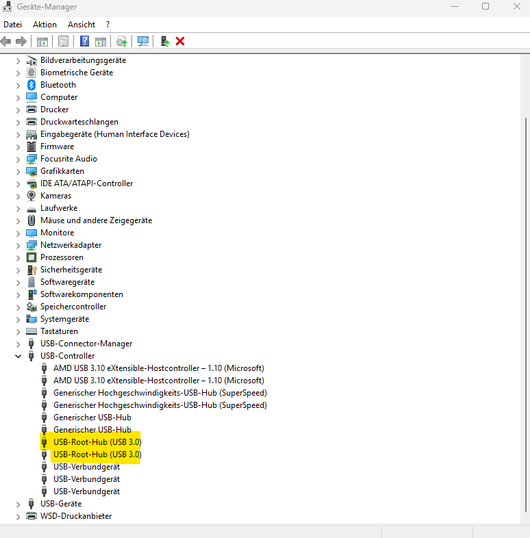

„USB-Root-Hub“ Haken bei „Computer kann das Gerät ausschalten, um Energie zu sparen“ ist aus?
Da waren die Haken tatsächlich aktiviert. Habe ich jetzt mal deaktiviert, der USB-Root-Hub kann also nun tatsächlich nicht mehr deaktiviert werden. Ich habe übrigens zwei davon:

Nach einem Tag obiger neuer Ansätze sieht es fast so aus als ob das Problem gegessen wäre. Der Laptop ist mir nun bisher jedes Mal zackig aus dem Energie Sparen wieder aufgewacht.
Ich werde aber mal die Augen offen halten.
Wenn es dabei bleibt, dass sich das Problem gegessen hat, weiß ich aber halt nicht, was es dann war:
-„USB-Root-Hub“ Haken bei „Computer kann das Gerät ausschalten
-die Dell Display Link Anwendung
