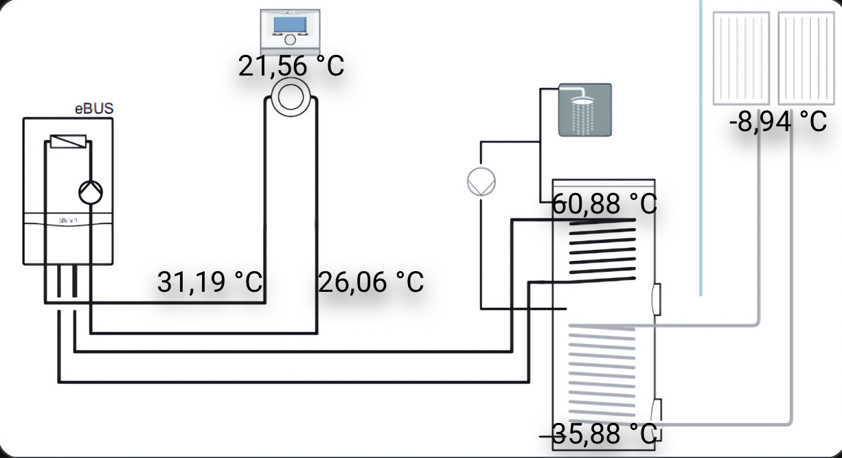

Bei FBH läge die VT sicher unter 40°C
VT von FBH ist so 5°C über der Raumtemperatur. Maximal 10 in Nassräumen oder wenn die Bude schlecht isoliert ist.

ghecko schrieb:
Da du von einem PV-Speicher redest, vllt wäre für dich Tibber was. Im Winter ist der Strom oft wegen Windüberschuss nachts sehr günstig, da könnte es sich lohnen in solchen Phasen die Batterie zu laden und das tagsüber wieder zu verbrauchen.
Ne, da der Großteil nur einen HK hat und die VL sich das dem kältesten Raum richtet. Ich habe eine RL geführte FBH. VL gerade 31Grad RL gerade bei 26Grad. Therme ist auf 3kW begrenzt. Durchschnittliche Temperatur gerade 21,6 (Schlafzimmer ausgenommen, da fahren wir mit 0,1L da nicht geheizt werden soll)
PS: KfW55 ohne Isolierung. Ca 5500kWh Gas/Jahr. Seit kurzen lese ich den Ebus aus und kann weiter optimieren …
(PS: Das entspricht einer Heizkurve von ca 0.15-0.3)

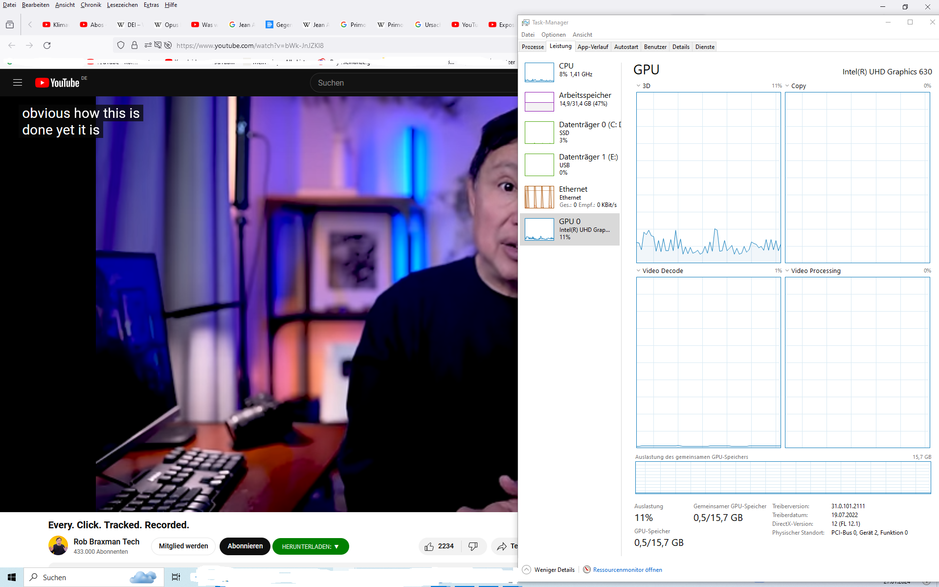

Das Problem scheint plötzlich nicht mehr so dramatisch zu bestehen. Entweder seit den letzten Updates (Windows) oder weil irgendwas anderes verändert ist.
Zwei Updates seit dem 7.01.2024 gabs...
Und.... ich hatte das etwas beobachtet. Es gab im Taskmanager unter Leistung/Grafik ein Phänomen, das die 3D Last regelmäßig bis 50 % Auslastung brachte. Ich dachte, das läge an Youtube-Videos. Doch nun zeigt sich, das Phänomen ist weg. Es trat auch nicht nur auf, wenn Videos liefen, sondern auch, wenn keines lief.
Ob sich das etwa doch auf eine Art Code (wie damals Crypto-code Ausführung) zurück führen lässt? Oder ist die GPU auch zur Nutzung anderer Informationsgenerierung (im Sinne von Spionieren des Users) tauglich?
Die CPU Last blieb relativ konstant niedrig.
