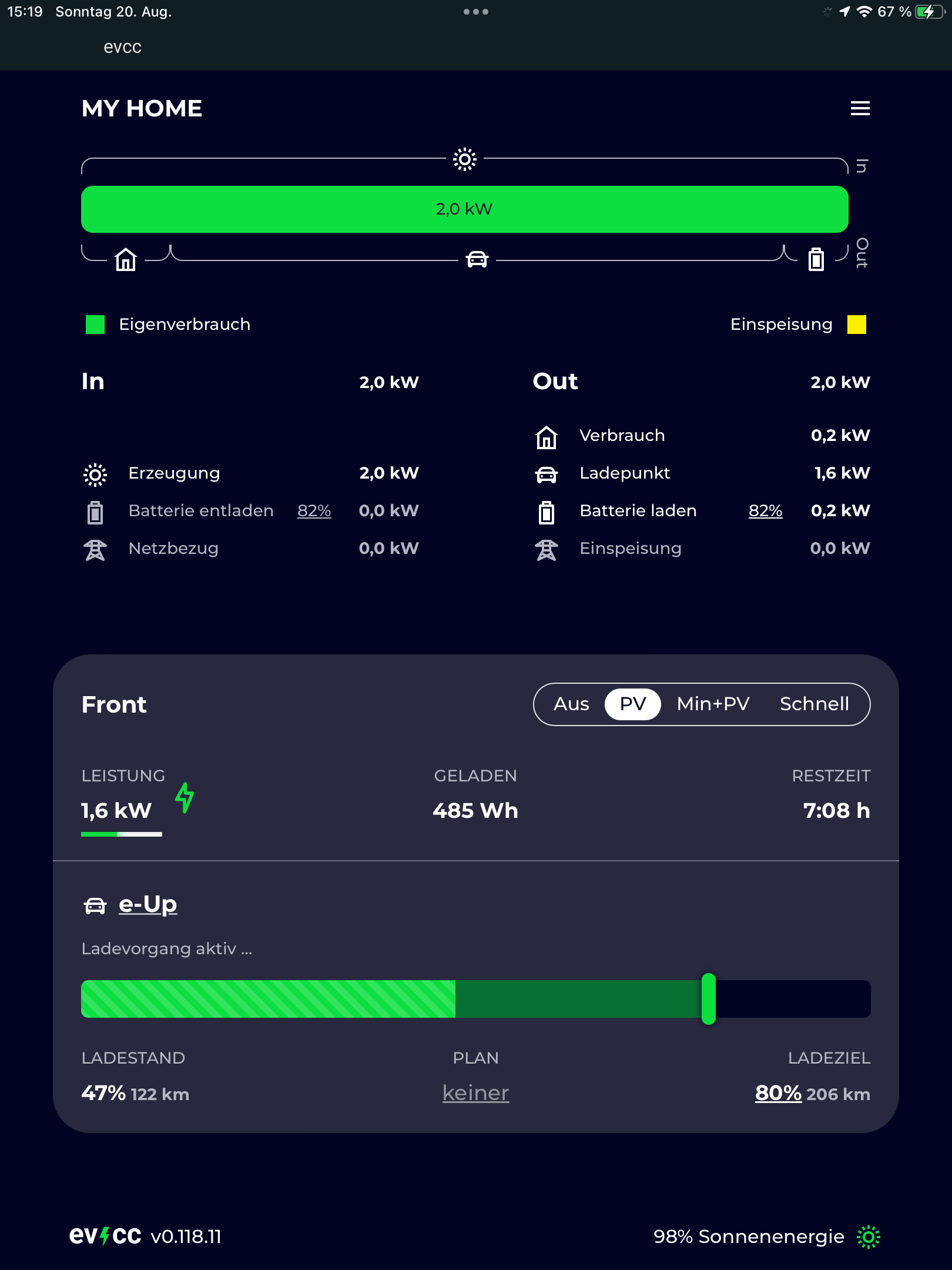

So schade dass evcc bei Dir rumspackt. Aber nicht entmutigen lassen, ich hab für die Konfiguration auch zwei Nächte gebraucht. Die evcc Community reagiert super fix.
Reaktionen: Blende Up

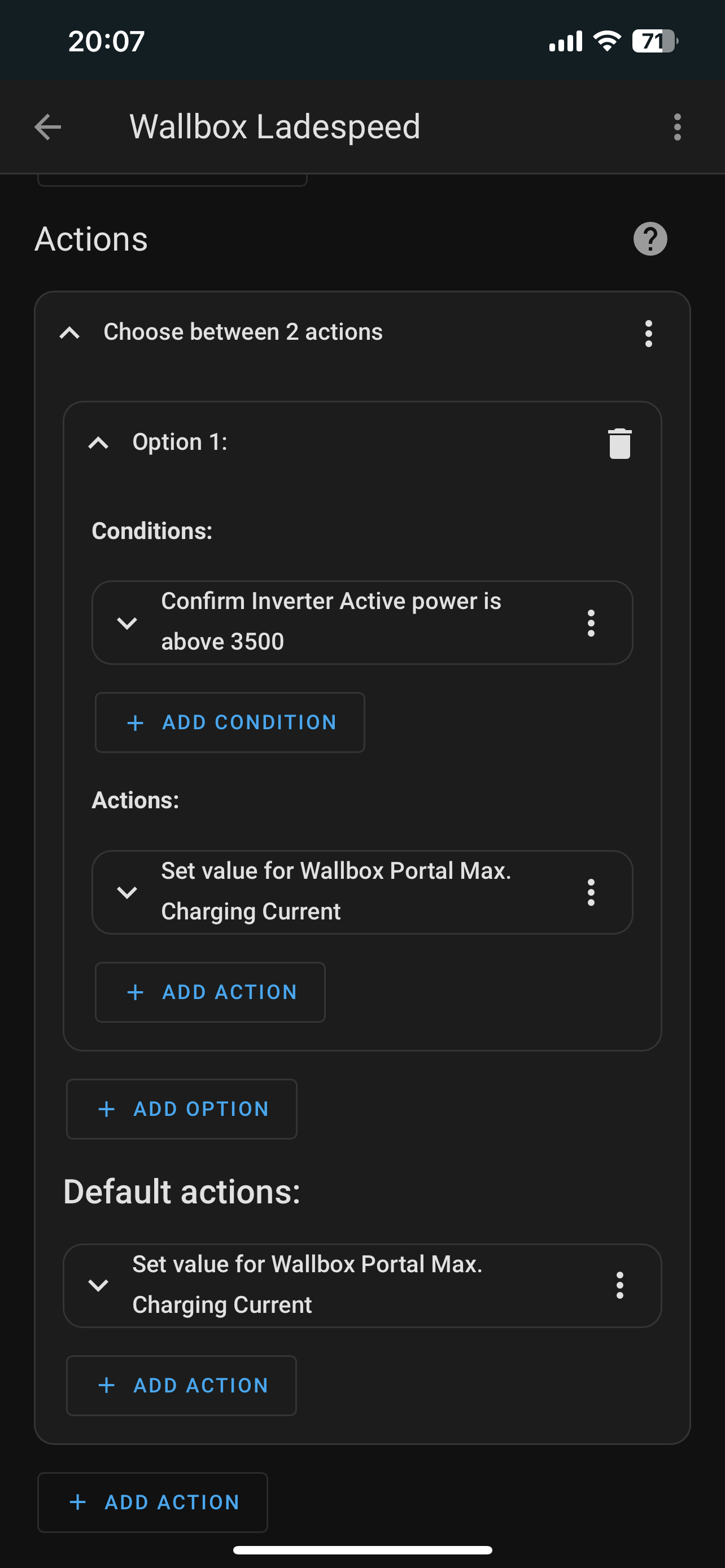

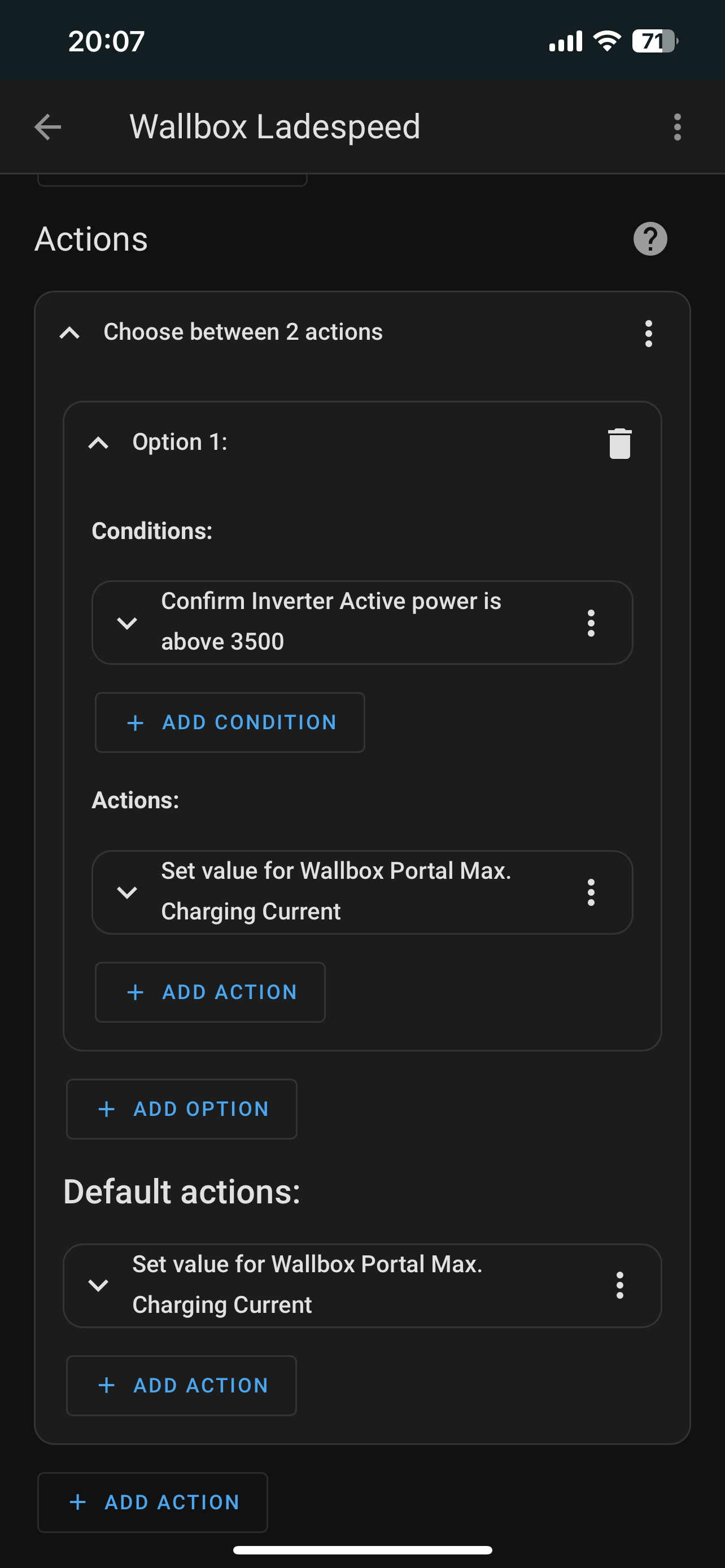

Macht ja nix, ich hab’s ja selber gebastelt :)
Durch fehlende Einstellungsmöglichkeiten halt nur 6-16A anstatt 1-16A

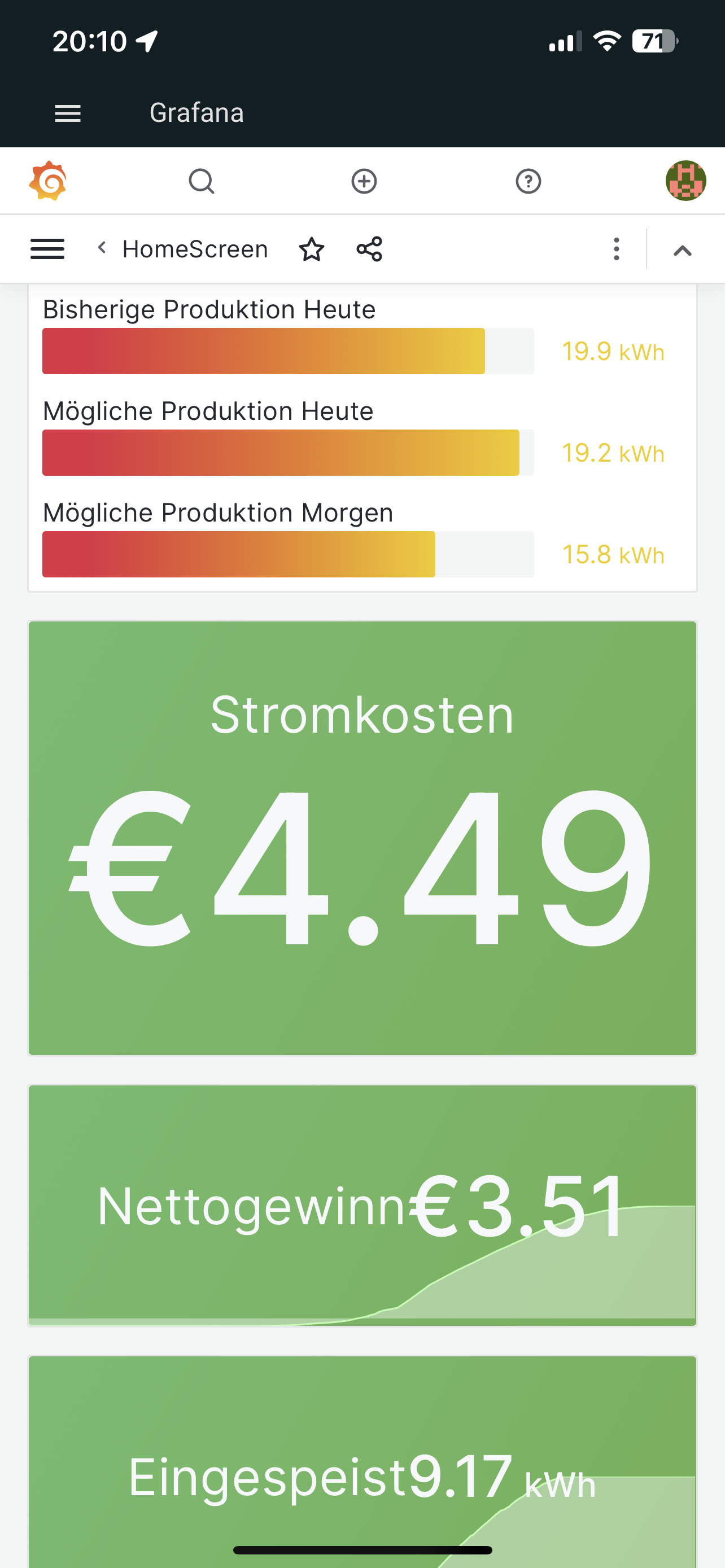

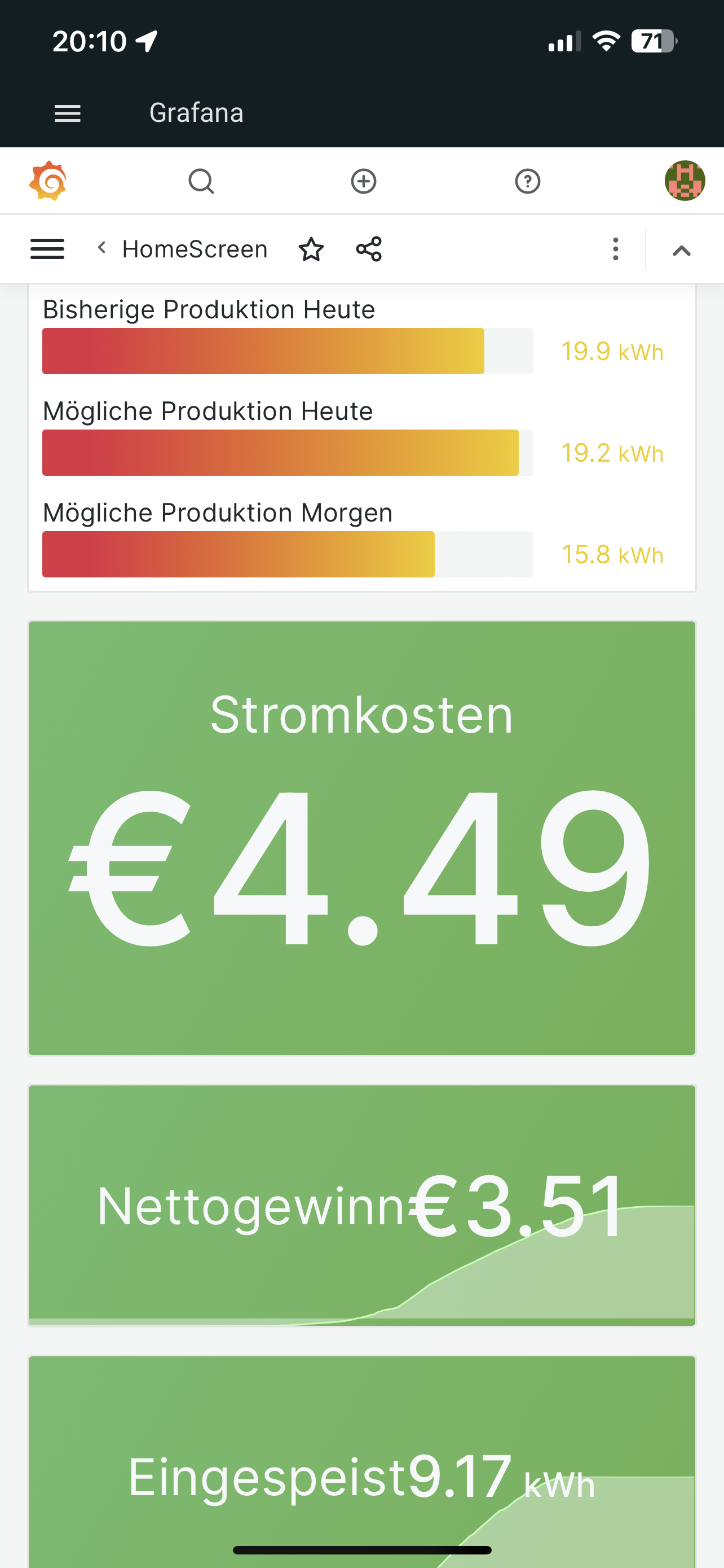

Schöne bunte Bilder kann ich mir auch basteln, aber zZ keine Lust. Automatisierung bedeutet ja NICHT nachschauen zu müssen :D
(Beispiel für das Wand-Tablet, aber aufs Handy skaliert)

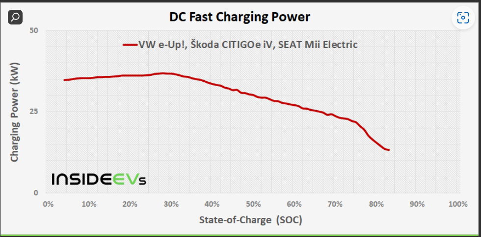

Das Problem bei, e-UP ist ja eher, dass VW geizige Säcke sind und er deshalb nur einphasig mit maximal 7,2 kW AC laden kann. Da bringt das tollste 22kW Lader - Netzwerk der Discounter nichts, wenn man nur ein Drittel der Leistung nutzen kann.
Ich habe gestern in 40 Minuten 15 kWh, bzw. etwas über 200km Reichweite, beim Einkauf nachgeladen (für 4.33€ ^^ ), mit einem e-UP wären das nur 5 kWh bzw. 67km ... vorausgesetzt er hält die Ladeleistung bei AC-Laden und bricht nicht wie beim DC-Laden ein.
Das ist ja schon schwach.
Der Problem sind aber nicht EV an sich sondern das VW hier Technik von 2015 verwendet. Moderne Fahrzeuge laden mit bis zu 22 kW AC und halten die Leistung auch. Selbst Kleinstwagen wie der Fiat 500e sind bei 11kW und damit 50% schneller als VW.
Aus den 67km werden dann ganz schnell maximal 30-40.. :D Ich kenne das Problem und auch, dass sie geizig wie hulle sind und waren (Alleine das Klapper Fahrwerk, aber bei 72Euro im Monat fürs Leasing nimmt man das hin). Gekauft hätte ich mir den sicher nicht... Für den selben Kaufpreis gibt es sowas wie den Yaris Cross Vollhybrid. VIEL mehr Auto fürs Geld und dennoch sparsam.
Ich muss sagen das mein ID3 ja auch nur max. 7,4 kW AC kann. Das ist sogar in Verbindung mit meiner PV ganz gut. Aber ich habe die Option 100kW DC laden mit konfiguriert. Durch Update sind es sogar über 110kW geworden.
Aber dazu muss man auch sagen das diese Zahlen ja nur Schönfärberei sind. Im Schnitt sind das auch nur 80kW. Also nicht mal so weit weg vom e-Up.
