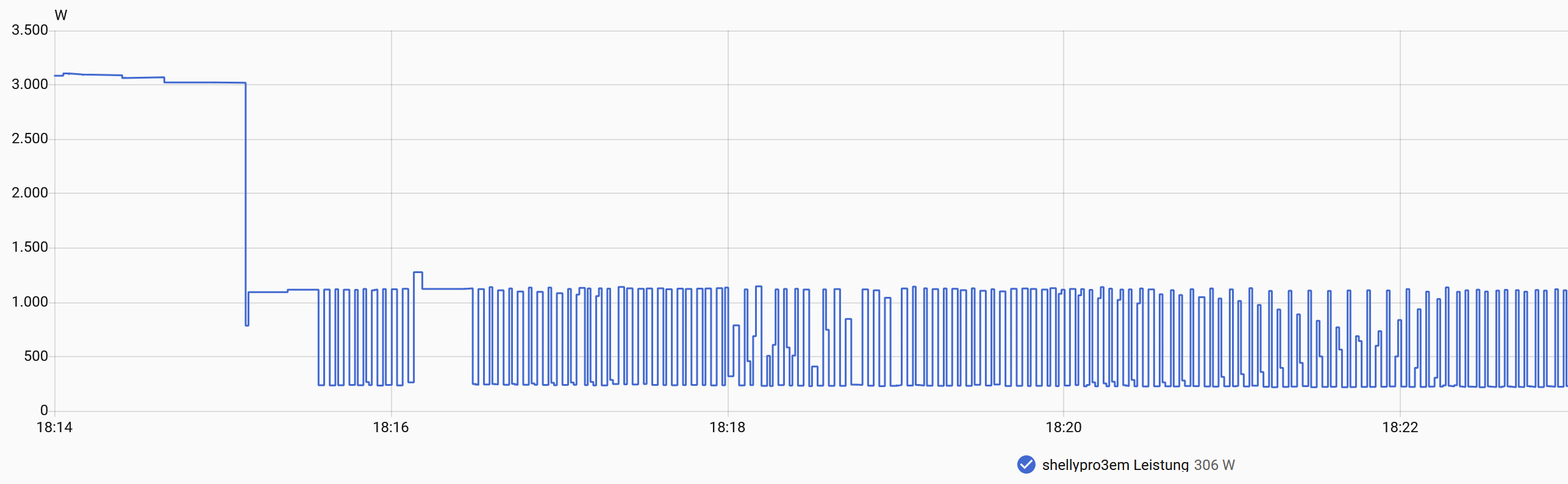

Wir haben ein Bora Induktionskochfeld und das war der Hausverbrauch gestern beim Kochen:
Habe jetzt nicht immer genau auf die Kochstufe aufgepasst, aber am Anfang war es Powerstufe (3kW), dann die Konstant 1,1kW war Stufe 7 oder 8 und danach das Takten müsste Stufe 5 gewesen sein.

Puh, das hätte ich jetzt von so einem Luxusgerät nicht erwartet. Wie man sich täuschen kann. War das eine einzelne "Platte" oder eine verbundene Zone?

Sehr interessant. Und bestätigt meine Vermutung zum Takten (auch von Induktionskochfeldern). Der Effekt den ich minimal halten möchte, tritt auch nur bei einer Regelung auf , welche eine Nulleinspeisung umsetzt. Dort versucht der WR ständig dem Leistungsverbrauch zu folgen und kommt leider beim Takten immer zu spät und bring sein Leistungspeak dann in der Taktlücke ins Netz. Bei normalen Inselbetrieb ist das nicht so. Da nehmen sich die Verbraucher was sie bekommen können.

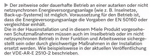

Und zum Inselbetrieb hat man folgendes mit gesendet:
