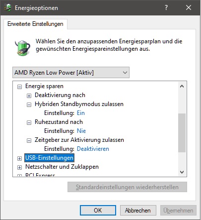

Ps was ist bei dir im Sparplan eingestellt?
Bei mir sieht es so aus.

das was im foto ist war bei mir ähnlich außer, dass Zeitgeber zur Aktivierung deaktiviert war habe das nun aktiviert.
Das kannst du aus lassen.
