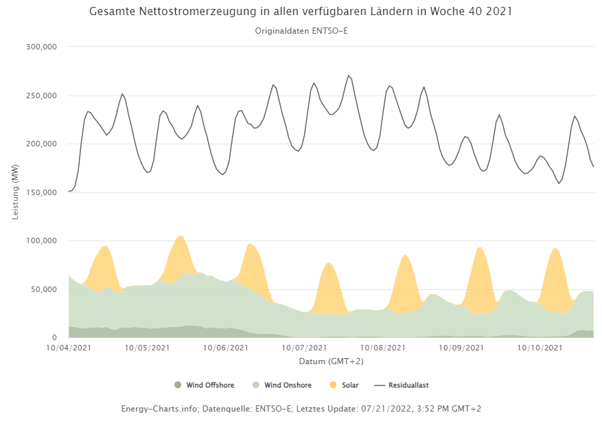

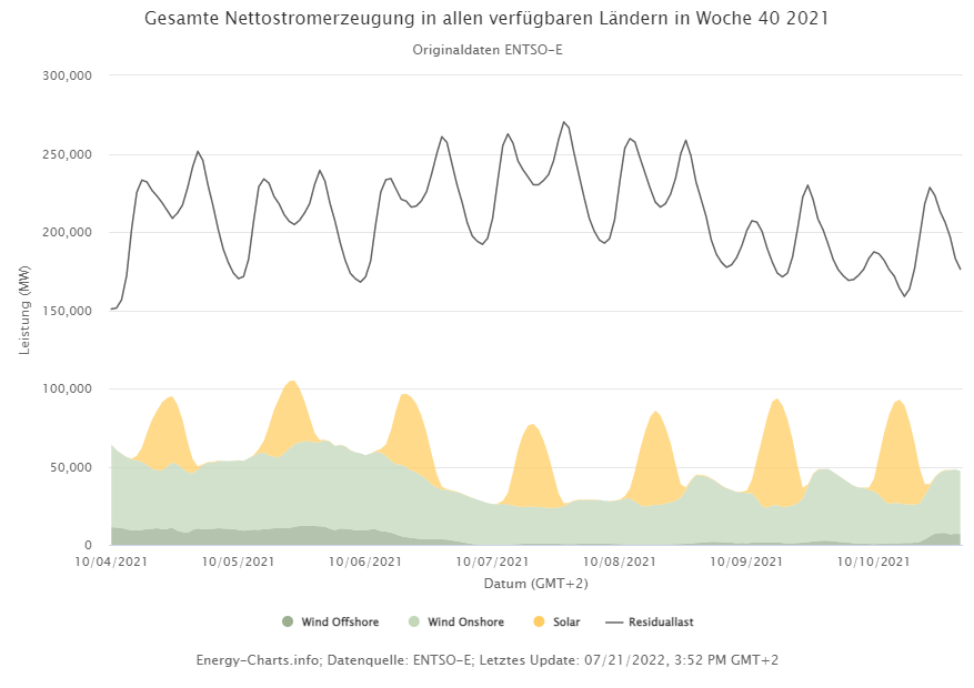

richtig, Energieerzeugung muss europäischer gedacht werden. Schaut man europäisch auf die Erzeugung, ist die Variablität weit geringer, hier am Beispiel Wind + Sonne:

Du kannst mittels dieser Wahrscheinlichkeiten den Leistungskredit bestimmen. Er wird bei Wind und PV niemals auch nur ansatzweise an thermische Kraftwerke heranreichen. Das ist Fakt.

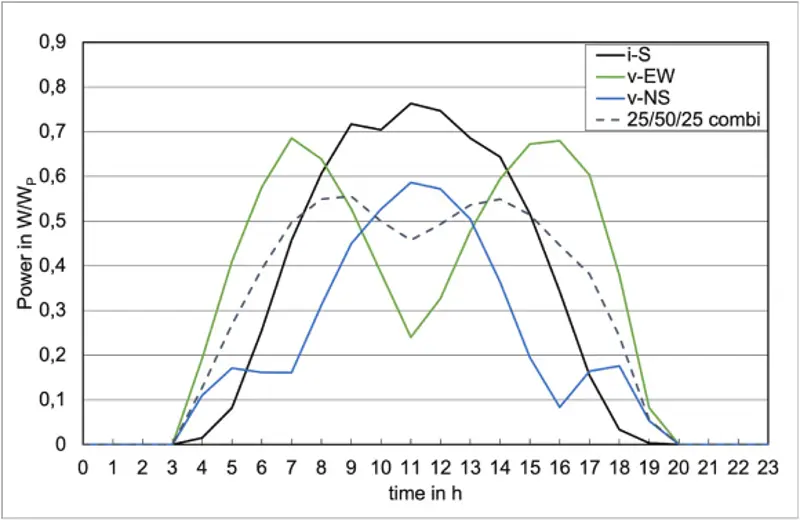

Man sieht durch die extremen PV Peaks, morgens und abends regelmäßig Spikes in der Residuallast. Gibt da eine interessante Technik, wie man diese verringern kann:
Nochmal/Doppelt abziehen ergibt wirklich keinen Sinn.
EDIT: Wobei die Residuallast wohl nur ein suboptimaler Vergleichswert wäre, weil ein geringerer Anteil erneuerbarer Energien automatisch für geringere Fluktuation bei selbiger sorgen könnte, bzw. man mindestens Aussagekraft über die Erneuerbaren verliert. Im Extremfall "keine Erneuerbaren" ist die Residuallast nämlich identisch zur Last.
Fairerweise müsste man die Fluktuation von Wind und PV direkt vergleichen statt die Differenz zur Last (Residuallast) zu vergleichen.
Aber die Einschätzung fällt da auch nichts anders aus. Und das sollte beim Vergleich der Grafiken direkt ins Auge stechen.
