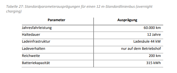

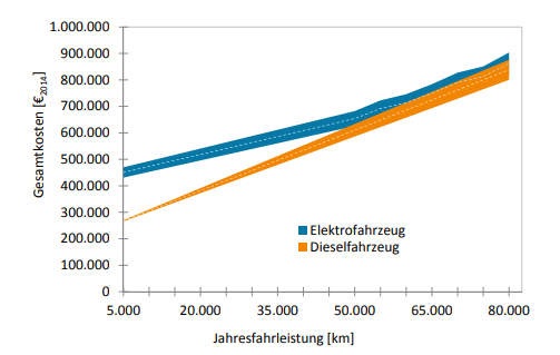

EDIT: Doch eine Studie gefunden.
https://www.oeko.de/fileadmin/oekodoc/Gesamtbericht-Wirtschaftlichkeit-von-Elektromobilitaet.pdfBei einer Beschaffung im Jahr 2020 (Abbildung 30) erreicht der Elektrobus im optimistischen Szenario die Wirtschaftlichkeitsschwelle bei einer Jahresfahr‐leistung von mindestens 50.000 km. Im mittleren Szenario wird die Schwelleerst bei einer Jahresfahrleistung von 100.000 km erreicht, welche jedoch mitden getroffenen Annahmen zu Batteriekapazität und Verbrauch nicht realis‐tisch ist. Bei einer Jahresfahrleistung von 40.000 km beträgt die Gesamtkos‐tendifferenz etwa 75.000 € und sinkt bei einer Jahresfahrleistung von60.000 km auf 30.000 €. Diese Kostendifferenz entspricht etwa 4 % der Ge‐samtkosten des vergleichbaren Dieselfahrzeugs
Immerhin, nicht ganz so katastrophal wie angenommen.

xexex schrieb:Dein Vergleich hinkt nicht nur, er nicht mal an den tatsächlichen Kosten nah dran, wie die von mir verlinkte Studie sehr schön zeigt
Aktualisierte Fassung* | April 2015
Ja, 10 Jahre alte Studie. Bitte etwas halbwegs aktuelleres nehmen. Wenn man sich überlegt 2015, da war das einzige gescheite E-Auto auf dem Markt das Tesla Model S. Die deutschen - abgesehen von dem i3 - hatte nichts okayes. Der Markt ist viel zu schnellliebig. Kosten für Akkus sind massiv gefallen. Siehe meinen realen Bericht von oben eines Verkehrsbetriebs.
