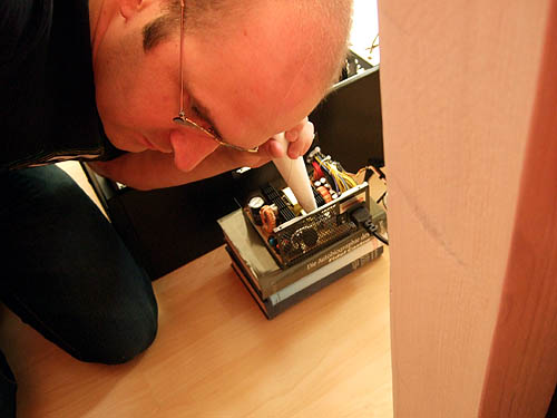

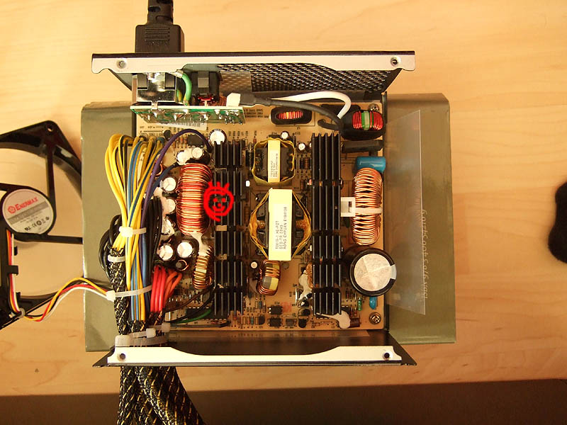

ich glaube es kommt aus dem netzteil. menn mich nicht alle 7 sinne täuchen, dann hab ich mit meinem papierrohr das fiepsen ungefähr an dieser stelle ausgemacht. da wo die fratze ist. hm ob es die riesen spule dort ist ?
sieht vileicht aus als ob es mir spass macht :-). ne ne bin froh wenn ich diesen nervigen zeitraub endlich ein ende setzen kann.

Dann sieht es so aus, als ob du direkt auf den Stand-By Trafo (der kleinere der beiden) zeigst/horchst. Recht schwer, den auch noch abzutasten. Mit einem isolierenden Stab (kein Bleistift, Graphit leitet) könntest Du den mal abtasten und auf Geräuschveränderungen achten. Sehe da wie gesagt wenig Chancen, der ist straff gewickelt und stark verklebt.
Der könnte (muss nicht, denn im SB ist dieser Teil anders belastet) dann auch im Stand-By Geräusche von sich geben.
Ich halte es für recht unwahrscheinlich, da Du schon mal ein anderes Netzteil eingesetzt hast, wenn das auch piept, dann doch in einem anderen Ton.
hm passiert nix. find eh sehr seltsamm, das ich das fiepsen lauter höre wenn ich weiter weg bin als wenn ich unmittelbar am gerät drann bin. kann schon sein das es nen anderer ton war. von festplatten konnt ich mir sun fiepsen auch vorstellen, aber da war ich schon sowas mit dem ohr drann, da ist absolut nix. naja langsam geb ichs auf. wie gesagt ich würde sichershalber etwas auf die spulen machen, harz oder was es da giebt? weis aber auch nicht in welcher menge. dann gehäuse dämmen, das dürfte vileicht ein bischen das fiepsen entgegenwirken falls auch noch das mainboard ein wennig sein senf dazugiebt.
wenn den 4eckigen rechts schräg gegenüber von meiner markirten stelle meinst. da hab ich auch grad gehört, glaube dort auch etwas wargenommen zu haben. der ist fest mit irgenwas umwickelt. kann man da irgendwas reinfliessen lassen?
Ja wie geschrieben der kleine von 2 Trafos (gibt ja sichtlich nur 2).
Wenn Geräusche wirklich störend laut wahrzunehmen sind, kann das als Defekt gewertet werden und der Hersteller hat es im Rahmen der Garantie zu beheben.
