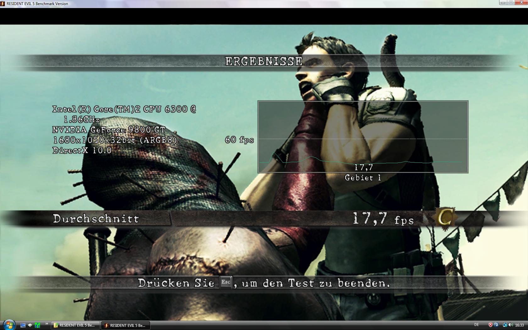

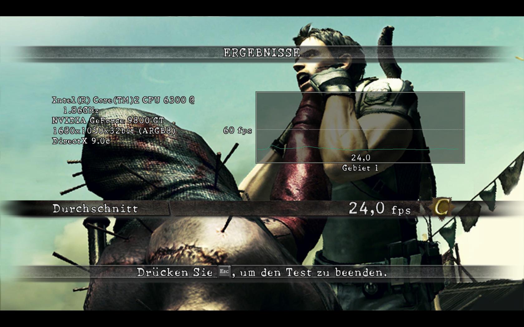

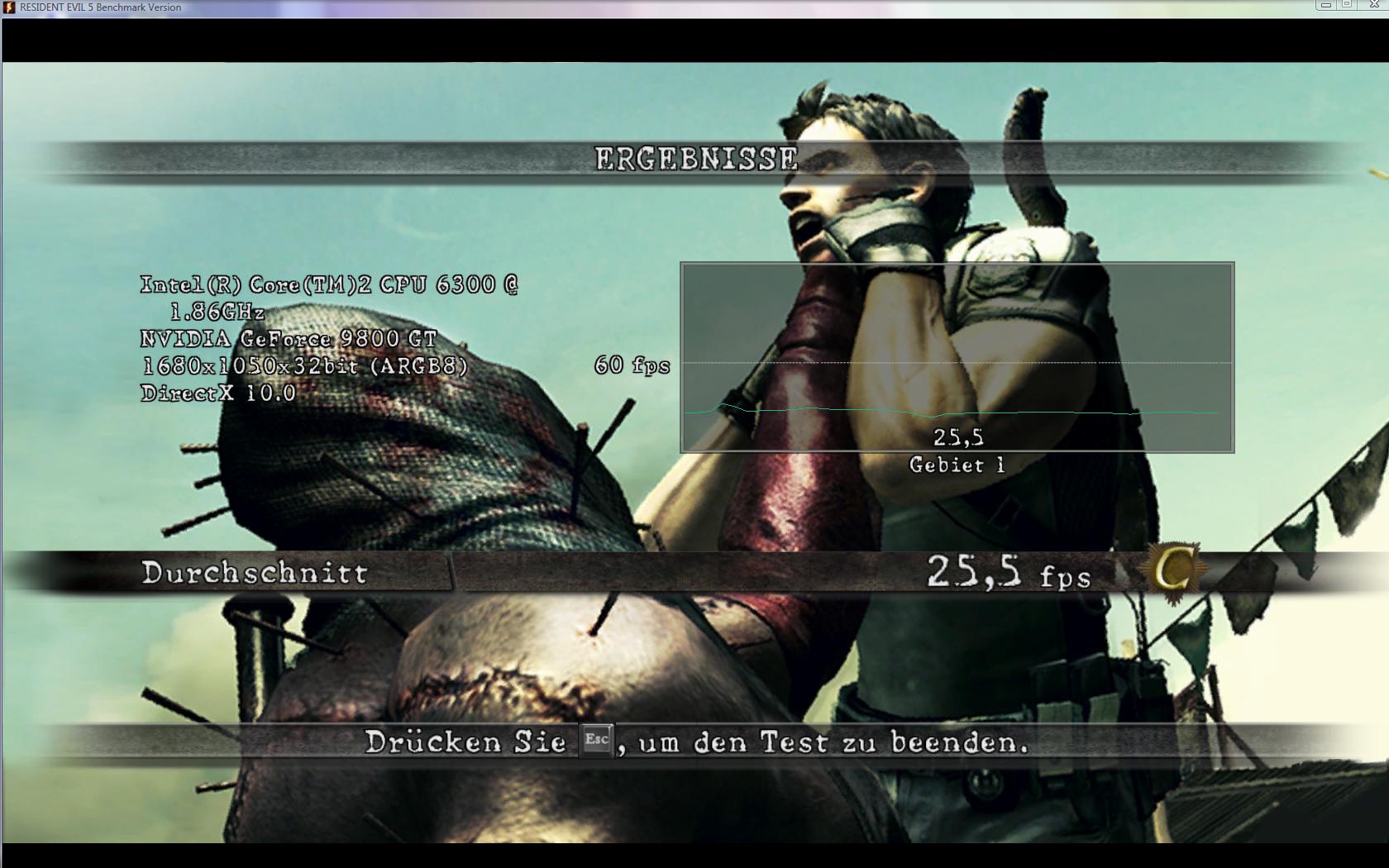

Anbei nochmal vier Screens vom Resident Evil 5 Bench. Daran ist mir letzteres überhaupt erst aufgefallen.
Einstellungen immer auf High, lediglich DX ist anders.
DX9, normaler Takt
DX9, übertaktet
DX10, normaler Takt
