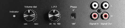

ich suche für meine Lautsprecher eine gescheite Lösung zum anschließen. Ich besitze ein Paar Edifier 1280DB und einen Edifier T5 Subwoofer. Das Ganze lief schonmal grundsätzlich (siehe Beratung: hier).
Nun ist aber der Wurm drin und scheinbar kommt nichts mehr aus dem Subwoofer, es sei denn beim Test aus dem Treiber raus. Dort habe ich leider keine Möglichkeit auf 2.1 zu stellen, läuft also als 5.1 System - mehr oder weniger.

Wenn ich das richtig sehe, dann hat der T5 keinen SUB Eingang sondern nur einen Stereo Input/Output mit einstellbarem Tiefpassfilter.

Brauchst du auch nicht. 2.0 ist richtig, da du keinen separaten SUB OUT benutzt, wenn die Lautsprecher über den Sub verbunden sind. Der Subwoofer zieht sich die Frequenzen aus dem Stereo Signal. Es ist nur wichtig, dass die Soundkarte diese tiefen Frequenzen überhaupt ausgibt. Kannst du im Treiber deiner Soundkarte ggf. den Frequenzbereich der Lautsprecher einstellen.

@cvzone Muss ich schauen, was man da machen kann. Ist halt Standard Realtek Onboard Sound. Wenn ich auf Stereo stelle, dann kommt jedenfalls nichts mehr aus dem Sub, das hatte ich am Anfang auch mal ausprobiert. Deswegen ist er am Mainboard an dem Sub-Ausgang angeschlossen + 5.1 als Sound eingestellt.

Du meinst die beiden Drehregler am Sub?

Ich prüfe die Verkabelung nochmal. Und ja, Volume ist aufgedreht und LPF habe ich auch probiert. Was sollte man da vorzugsweise einstellen oder ist hochdrehen der Mittel zum Erfolg?

Der L.P.F. Regler bestimmt ab welcher Frequenz der Sub das Signal auf sich selbst ausgibt und welchen Bereich er an die Lautsprecher weiterleitet.
60-80 Hz sollte ne passende Einstellung für diese Lautsprecher sein.
Wegen 2.0 müssen die Lautsprecher aber so eingestellt sein, dass diese tiefen Frequenzen auch übertragen werden (z.B. Full Spectrum einstellen)
Wenn z.B. "Tischlautsprecher" mit min. 100+ Hz eingestellt ist und LPF auf 60 Hz steht, dann kommt aus dem Sub nichts raus, weil in dem Frequenzbereich nichts vom PC kommt.

Wenn ich mit den Edifier T5 Subwoofer ansehe,
sehe ich da einen Stereo Cinch Eingang und einen Stereo Cinch Ausgang.
Der Subwoofer hat einen eigenen Tiefpassfilter, nimmt sich also aus dem eingehenden Signal die Frequenzen heraus, die er wiedergeben kann/soll.
Du kannst die Übernahmefrequenz einstellen von 30Hz bis 160Hz, also bis zu welcher Frequenz der Subwoofer Töne ausgibt und einen Lautstärkeregler.
Du brauchst lediglich einen ordinären Stereo-Ausgang, irgendwas mit 2.1 oder Subwoofer ist unnötig und bringt auch nichts, weil der Subwoofer nicht separat versorgt wird. Die Edifier 1280DB schließt du über Cinch an den Subwoofer an.
5.1 einzustellen ist noch sinnfreier, denn wie soll ein 5.1 Signal aus einem Subwoofer und einem Stereo-Lautsprecherpaar kommen?
2.0 einstellen, vom Mainboard über ein Miniklinke auf Cinch Kabel in den Subwoofer und von Subwoofer mit einem Cinch Kabel in die Lautsprecher. Fertig...
z.B. https://www.thomann.de/de/the_sssnake_yrk2030.htm + https://www.thomann.de/de/the_sssnake_cck3.htm oder ähnlich.
Rein nach dem Datenblatt gehen die Edifier Lautsprecher von 55Hz-20kHz und der Subwoofer von 38Hz-160Hz.
Wenn du den LPF Regler ungefähr auf 12 Uhr stellst, sollte das ein brauchbarer Wert sein.

Ich habe den Fehler gefunden. Ich habe bei der Verkabelung Murks gemacht. Ich habe die beiden Lautsprecher am 2. Line an den PC angeschlossen, zusätzlich zum 1. Line, der zum Sub geht. Hatte am PC dann Lautsprecher + Sub.
Hab die jetzt rausgezogen, nur den Bass am PC angeschlossen und LPF auf den Bereich eingestellt, den ihr gesagt habt. Am PC steht es jetzt auch auf Stereo und nun passt es!!!

Das wäre dann ja 95 Hz, meiner Meinung nach viel zu hoch.
Wenn die Boxen 55 Hz mit -3 dB schaffen, würde ich das ja eher auf 60 Hz stellen. Max 70 Hz.
Aber kann man ja auch ausprobieren wie es klingt. Aber nicht, dass man den Sub dann orten kann (bei z.B. 95 Hz).
