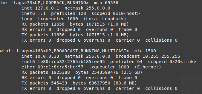

Engstelle für Daten mit entsprechendem Ping-Tool finden?
mit ipconfig kann ich nicht dienen, jedoch mit ifconfig.

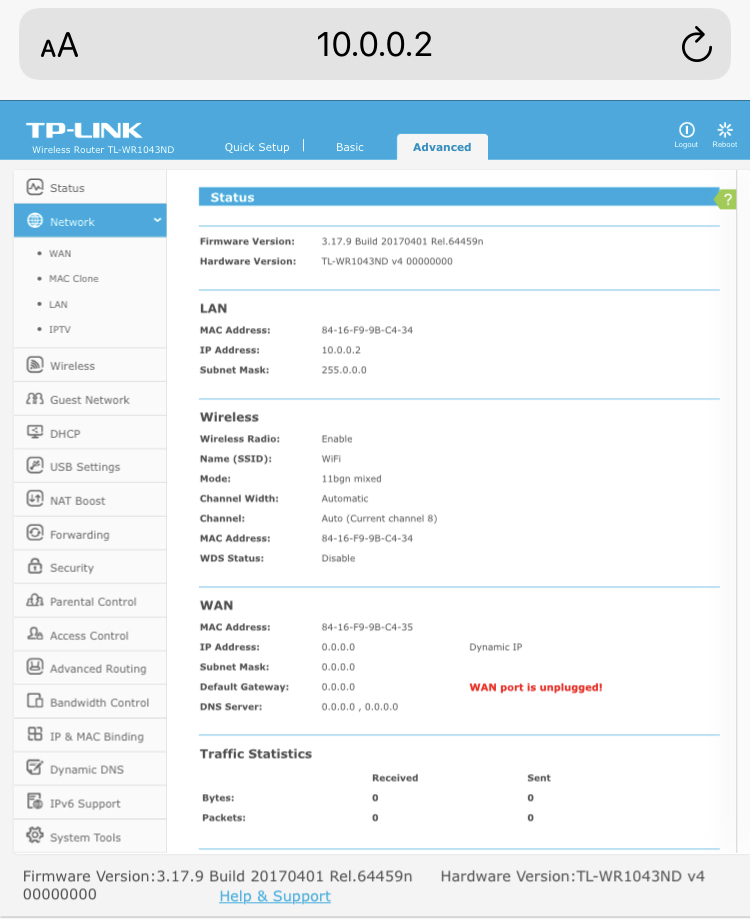

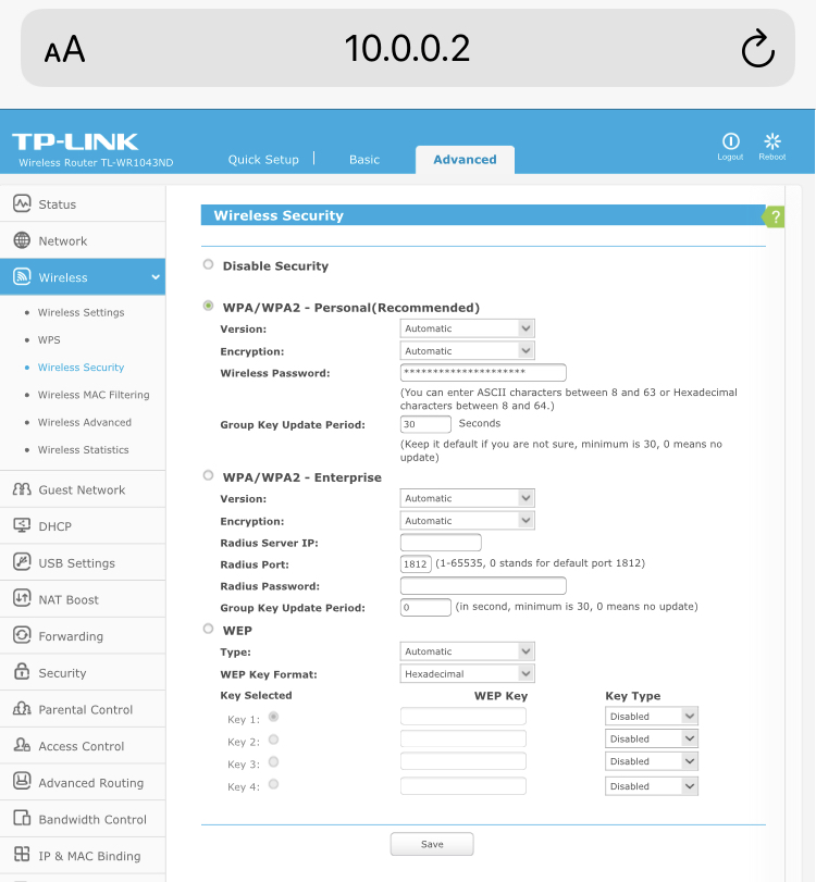

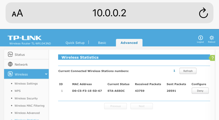

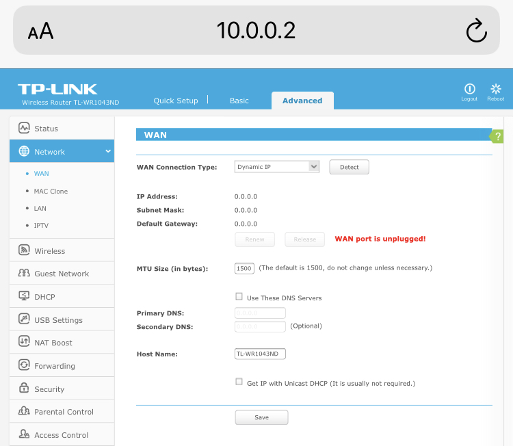

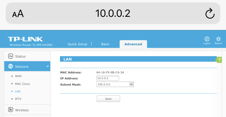

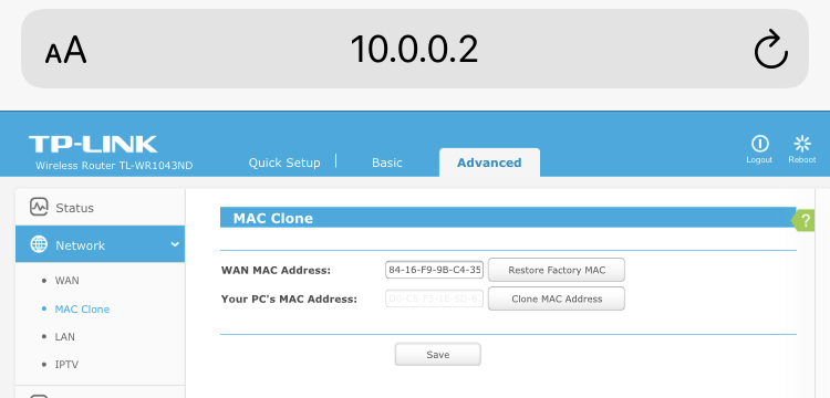

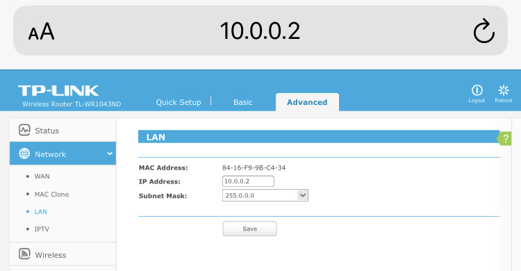

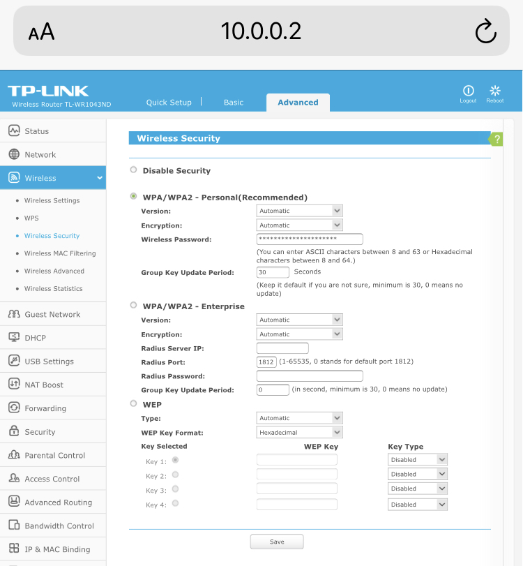

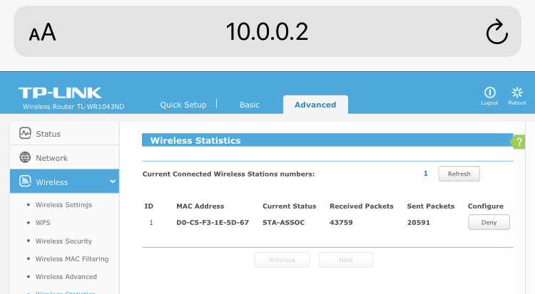

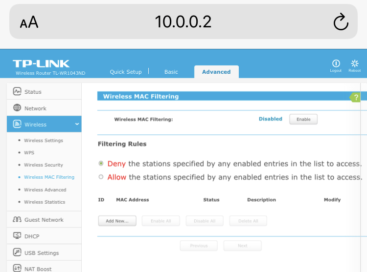

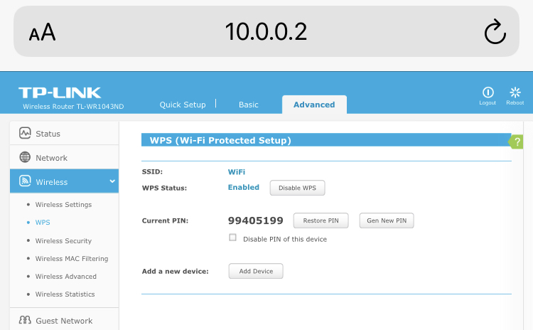

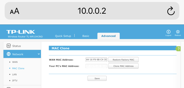

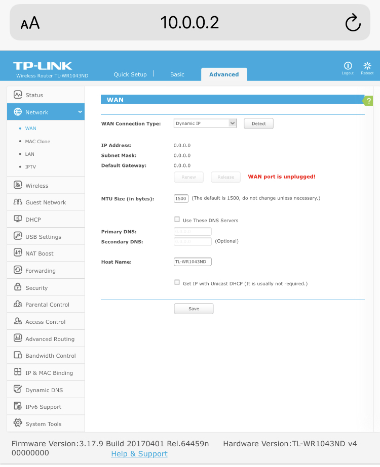

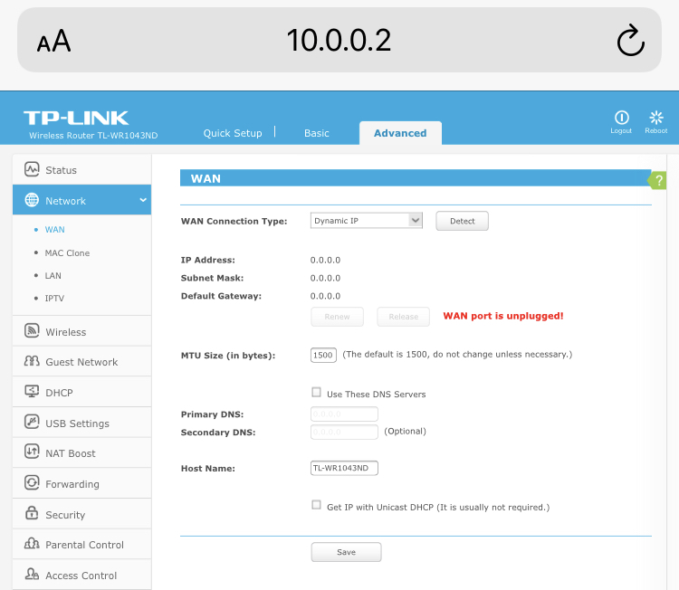

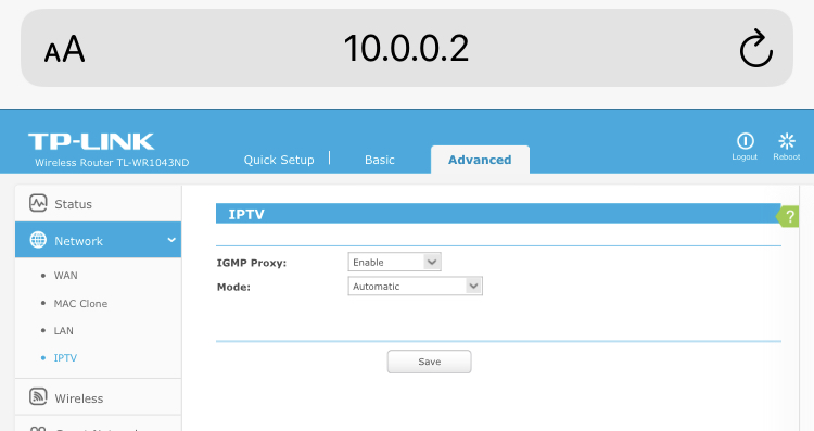

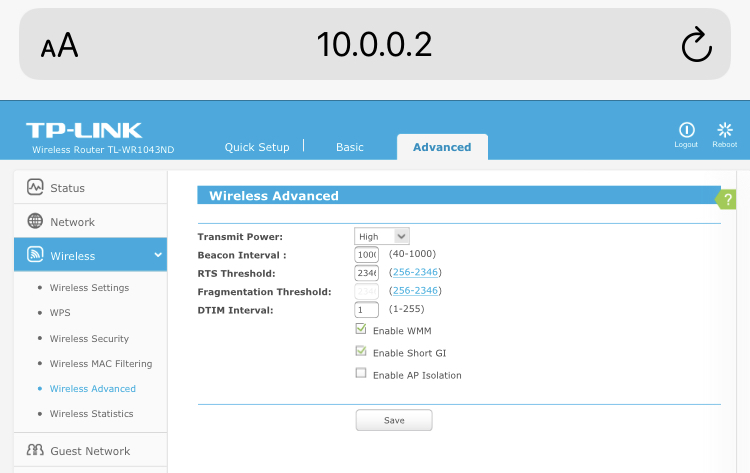

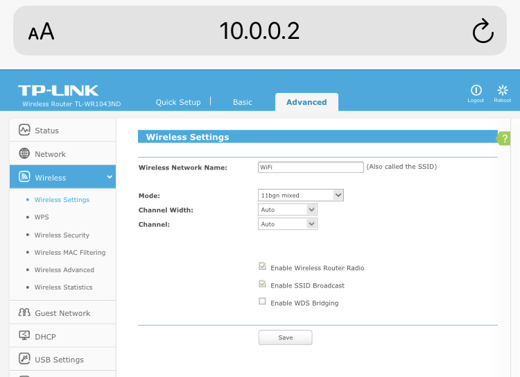

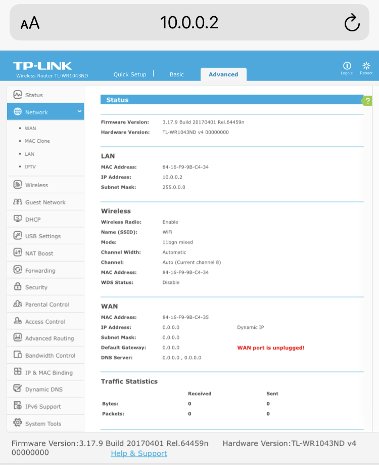

Als Quelle haben wir ja inzwischen eindeutig den AP identifiziert. Bitte zeige die Einstellungen des APs unter Status, Network und Wireless und nicht nur was du meinst was relevant wäre.
Außerdem verweigerst/ignorierst du beharrlich die Einstellungen bzgl. IPv6 was sinnfrei ist da dein Provider ebenfalls DSlite verwendet und du ja laut dem letzten Screenshot in deinem LAN IPv6 und IPv4 verwendest. Apropos LAN: Warum zur Hölle verwendest du so ein riesiges Subnet? Ich wage die steile Behauptung, dass du nicht die Notwendigkeit hast 16,7 Millionen netzwerkfähige Geräte bei dir zu betreiben, korrekt?

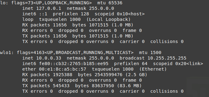

Das hilft nicht wirklich weiter. Vor allem, da du nur die Ausgabe vom WLAN gepostet hast, aber nicht vom Ethernet.
Die Ausgabe vom Windows-Äquivalent ist deutlich umfangreicher (DHCP-Status, DNS-Server, Standardgateway). Hier sehe ich nicht viel mehr als die IP-Adresse. Und das wie gesagt nur vom WLAN. So kann ich nicht sehen, ob es irgendwelche Unterschiede zwischen den beiden Zugängen gibt.

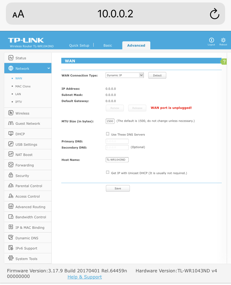

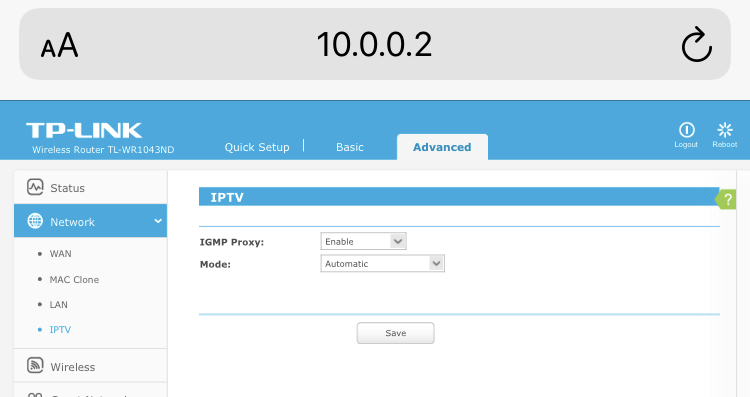

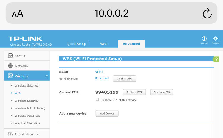

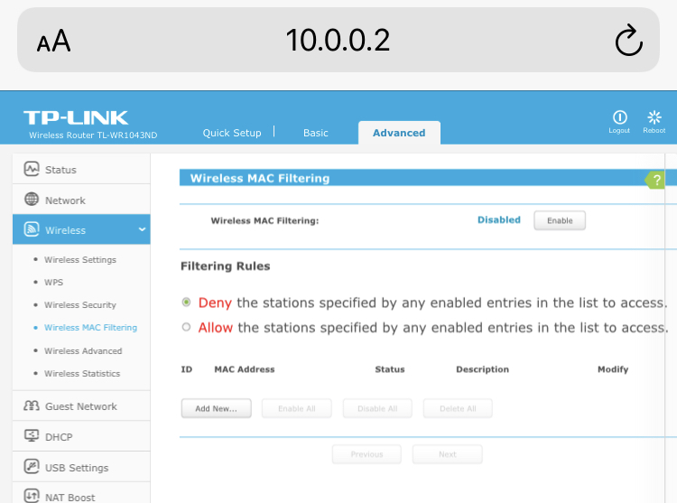

Gerne. Siehe Anhang. ;-)
Ich betreibe in einem 192er-Netz mit Sicherheit aber auch keine 254 Geräte ;-) Das 10er-Netz empfahl mir vor etlichen Jahren mal mein ex-Chef weil sich 10.0.0.1 beim Konfigurieren schneller und einfacher tippen lässt als 192.168.178.1. Ausserdem meinte er, es hätte keine Auswirkungen auf das LAN, es ginge alles genauso wie im 192er-Netz. Also verwende ich das 10er schon seit Jahren :-)
Edit/Änderung: Achso! Jetzt verstehe ich! Ich sollte also 255.0.0.0 auf 255.255.255.0 ändern ;-)

Da ist immer noch das riesen-subnetz
Wenn das ein AP ist, warum ist der WAN port nicht angeschlossen/ kein Gateway konfiguriert? Poste doch mal das Modell des Dlink oder hat er mehrere ports
#edit steht ja in den Screenshots: Handbuch durchblättern (speziell die conf als AP), bei manchen geraten nimmt man den WAN-port und trägt als Gateway die fritzbox ein, DHCP im AP aus nicht vergessen
#nochmal Edith: ich würde mal das durchgehen:

Desweiteren ist dein AP ein Gerät von TP-Link, nicht D-Link.
@darkcrawler Schau dir die Bilder vom TE an, das Gerät ist soweit ersichtlich korrekt als AP konfiguriert.
Da ja nachweislich alles wie gewünscht an der Fritzbox funktioniert bleiben jetzt als Verursacher das Kabel nach oben oder der AP übrig. Daher bitte weiter eingrenzen:

Das kann die Mikrowelle sein oder irgendwelche anderen Funk-/Bluetooth Geräte wie Babyphone etc oder sich mies überlappende andere WLAN-Netze der Nachbarn. In dem Fall hilft nur ein abstimmen mit den Nachbarn auf die vorhandenen Kanäle und nein damit meine ich nicht, dass einer Kanal 1 nutzt, der nächste Kanal 2, der Dritte Kanal 3 usw. denn dann wird es nur noch schlimmer aber garantiert nicht besser. Zur optimalen Kanalnutzung bei WLAN wurde glaube ich schon so ziemlich alles im Netz und allen Foren dieser Welt geschrieben > Suche nutzen.
Alternativ sofern alle Endgeräte es können: Wechsel ins 5GHz Netz.
Testweise kann das WLAN noch von bgn auf gn gestellt werden.
Zudem kannst du andere Kanäle testen... beispielsweise Kanal 11.
Bei der Kanalbreite ggf. die niedrigere nehmen, in der Hoffnung dass dadurch Weniger Störquellen in deinem genutzten Bereich sind. Bei mir wird das Netz dadurch zuverlässiger und kaum langsamer. Vorallem nicht langsamer als die Internetverbindung ist...

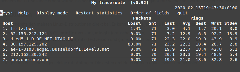

Ich habe noch ein weiteres Tool gefunden und stelle fest, dass meine Verbindung beim vierten Punkt 80 % Paketverluste hat. Muss mich das stören?

Ein Trace zeigt für ungeübte Augen Probleme, die keine sind. Es ist vollkommen unkritisch, wenn man einen Trace hat, der so aussieht:
Hop1 * * * 100% PL
Hop2 * * * 100% PL
Hop3 * * * 100% PL
Hop4 * * * 100% PL
Hop5 * * * 100% PL
Hop6 * * * 100% PL
Hop7 * * * 100% PL
Ziel 20 20 20 0% PL
Das einzige was so ein Trace aussagt ist, dass die Zwischenstationen nicht direkt angesprochen werden wollen, um Ressourcen zu sparen. Manchmal antworten die Zwischenhops zwar, aber bewusst verzögert, aus denselben Gründen (Ressourcen).
Die relevante Information steht in der letzten Zeile, beim Ziel. Sofern da keine Ausreißer beim Ping oder gar Paketverluste zu verzeichnen sind, ist der Trace 100% ok.

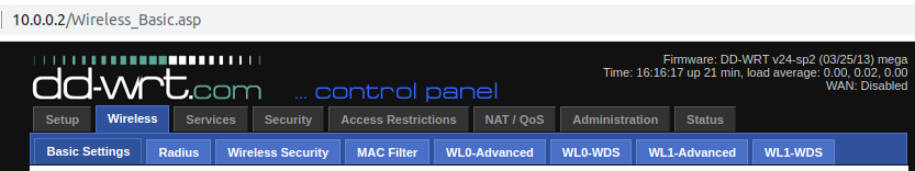

So liebe Freunde, der Fehler ist gefunden. Der TP-Link hat einen mechanischen Defekt. Wenn man das Gehäuse schüttelt, hört man im Inneren die Krümel herumfliegen.
Habe jetzt einen Cisco dort hängen und darauf gleich die DD-WRT Firmware installiert. Läuft jetzt alles wieder flüssig!
Habe auch versucht, auf dem TP-Link die DD-WRT zu installieren, aber stürzt immer ab. Wahrscheinlich wegen dem Defekt im inneren des Gerätes.
