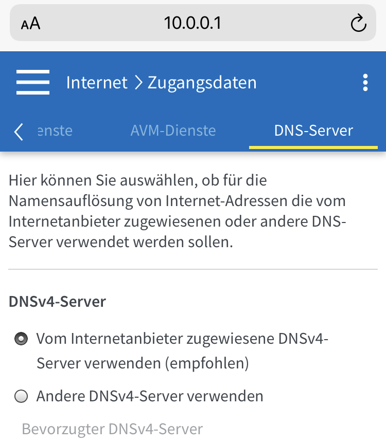

  • Fritzbox Einstellungen prüfen/posten welche DNS-Server für IPv4 und IPv6 verwendet werden
  • Einstellungen des Endgeräts prüfen ob dort eigene DNS-Server konfiguriert sind oder ob die der Fritzbox genutzt werden

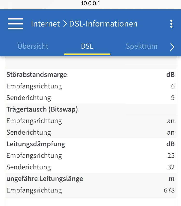

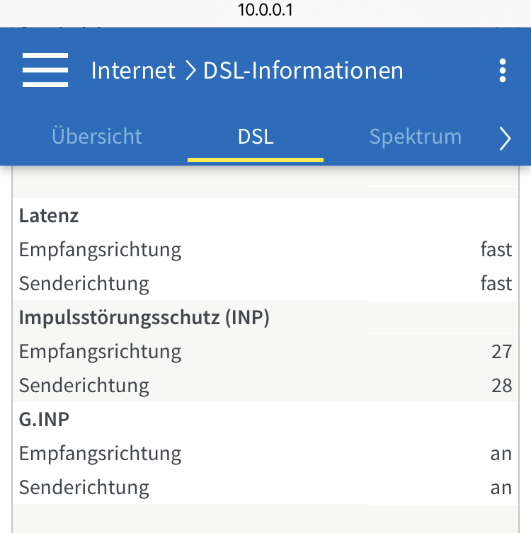

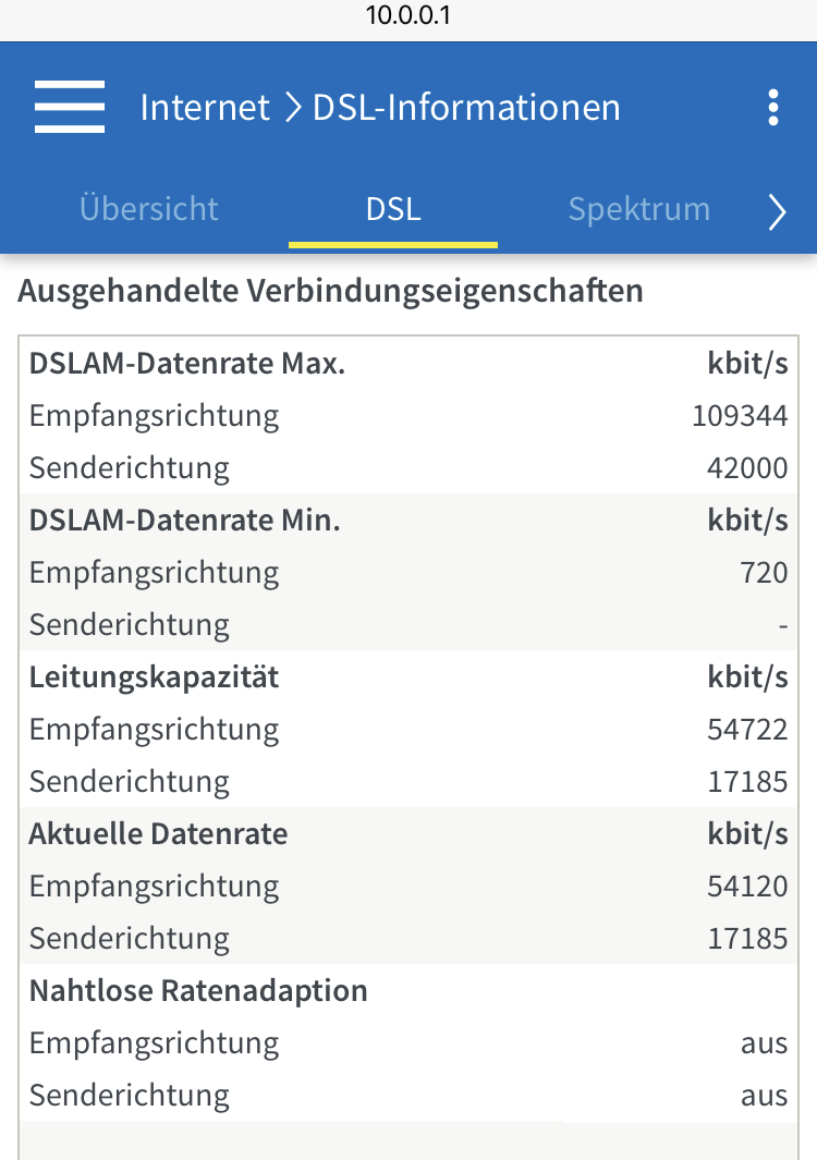

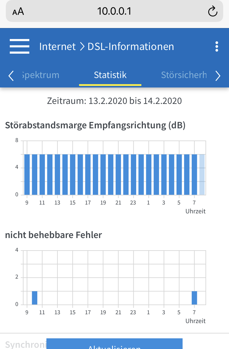

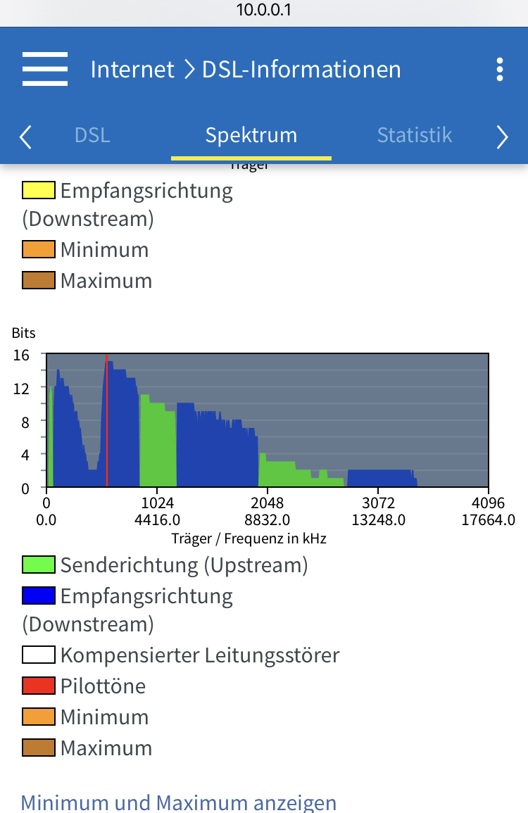

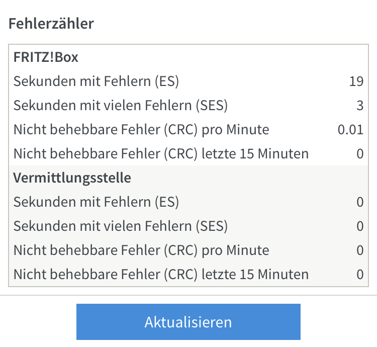

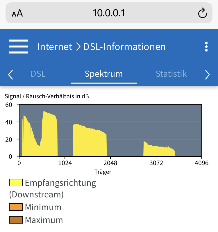

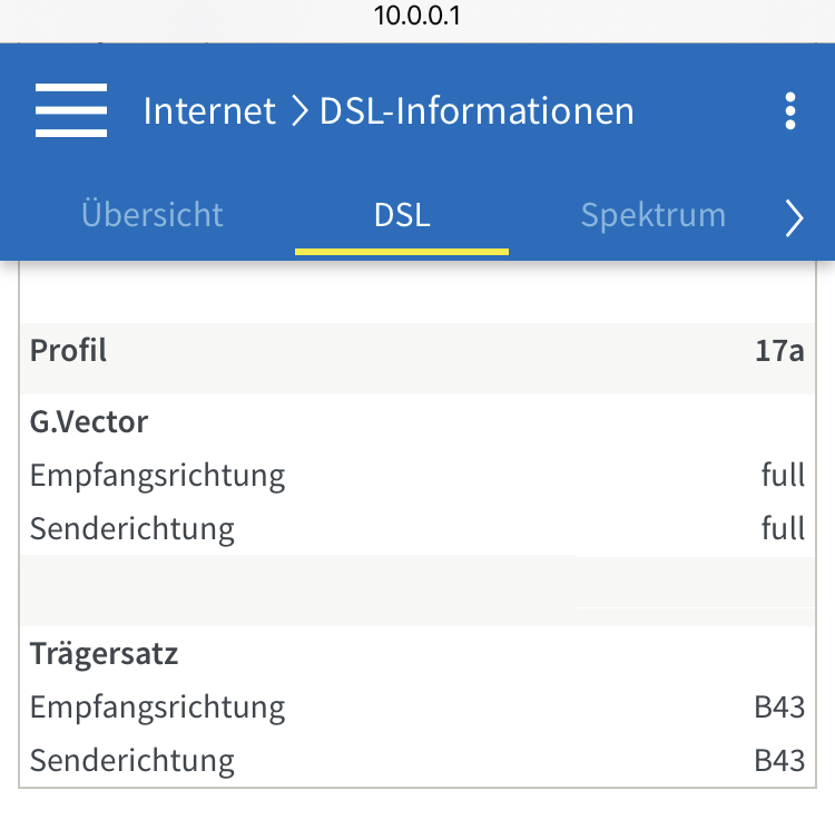

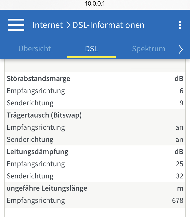

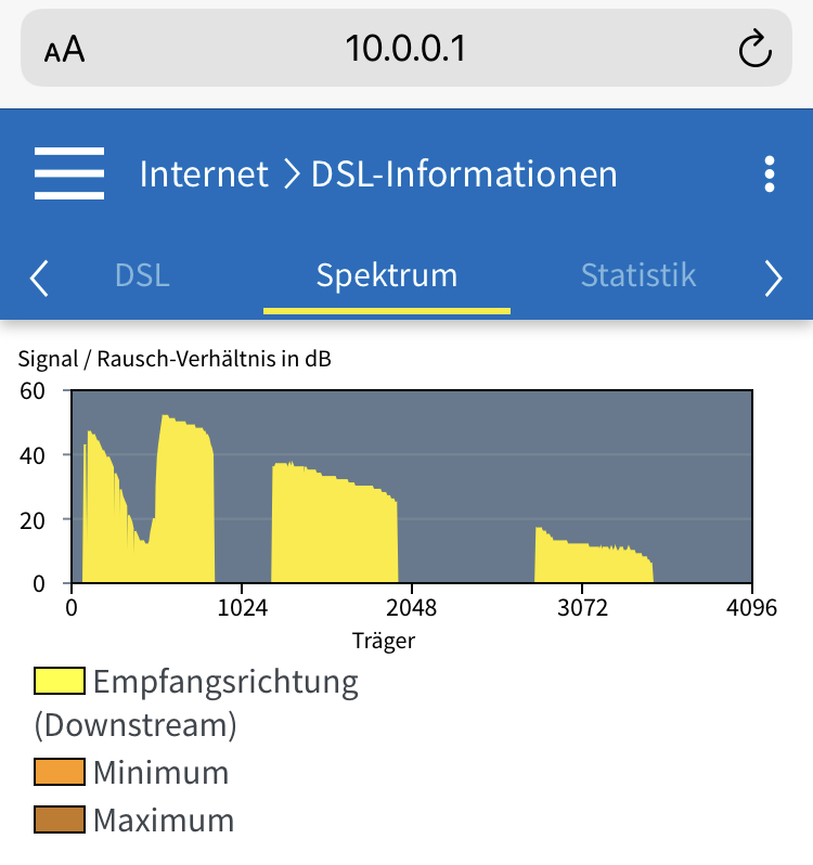

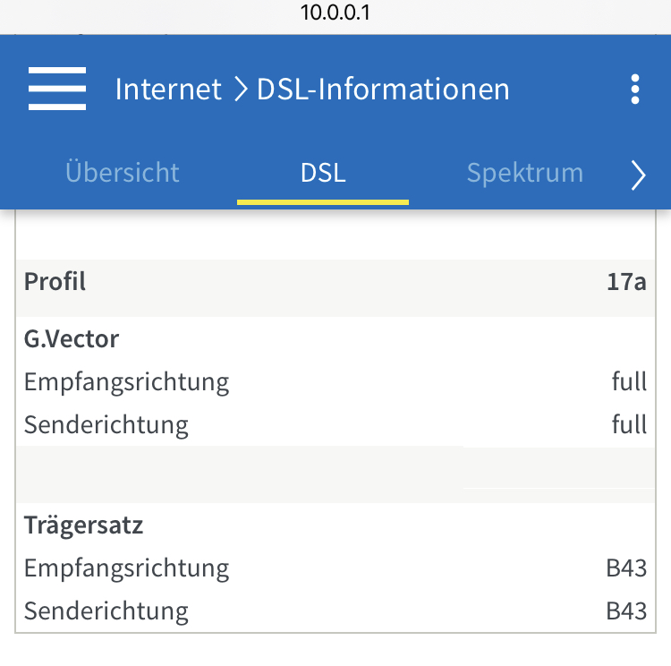

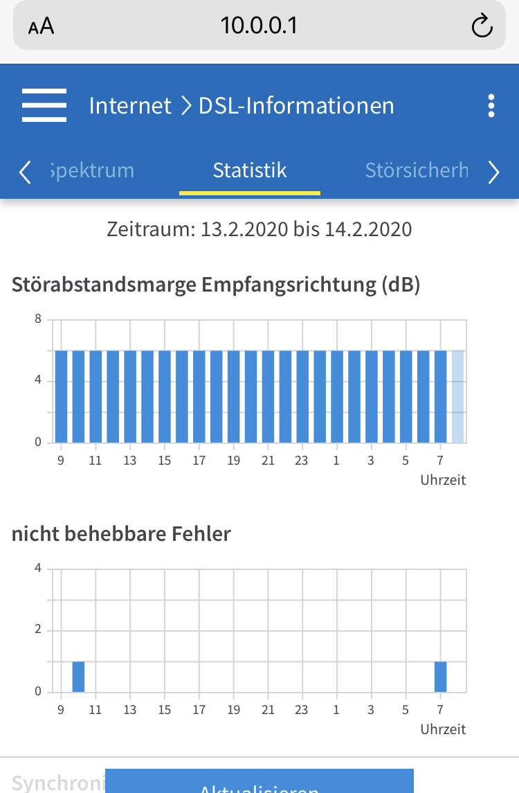

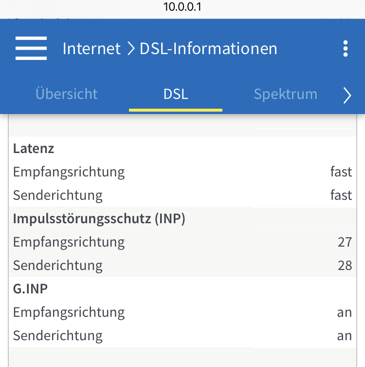

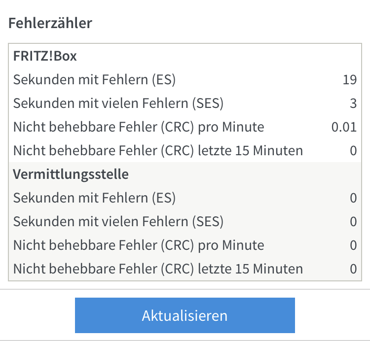

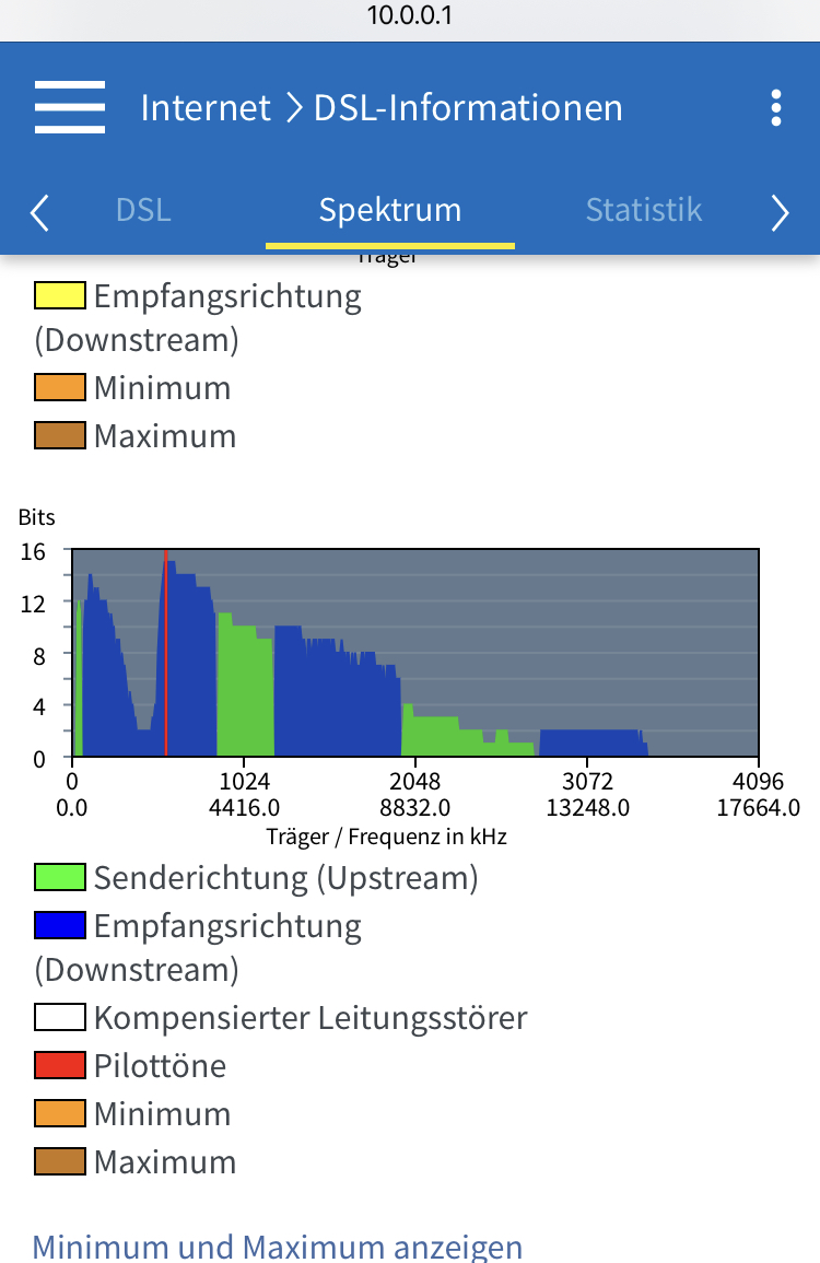

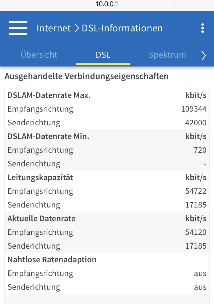

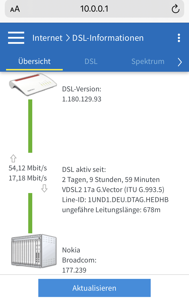

am... gibt es schon screenshots der weboberfläche der fritzbox in der FEC-Daten (ForwardErrorCorrection) ersichtlich sind?
Generell mal Info zu den DSL-Daten der FB bereitstellen bitte
scheint mir beinahe das:
unbekannt-Mbit gebucht
~47Mbit kommen an (LAN-Kabeltest)
~40Mbit werden bei speedtests erreicht
/edit:
xxMuahdibxx schrieb:
Naja da würd ich mal schauen was die Fritzbox so für Fehler ausspuckt ... CRC Fehler oder wie der Sync ist...
denke wir sind hier der selben meinung das es an der kupfer-zuleitung liegt
Hier mal die Diagnosedaten der FritzBox:

Danke

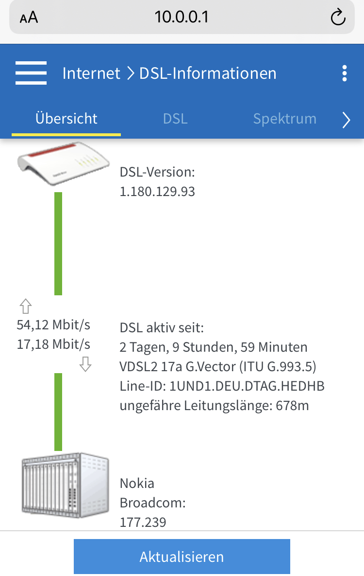

hm sieht eigentlich OK aus
Gebucht: unbekannt-Mbit
technisch Sync: 54/17 Mbit
Speedtest: 35-47Mbit (je nachdem ob LAN oder WLAN)

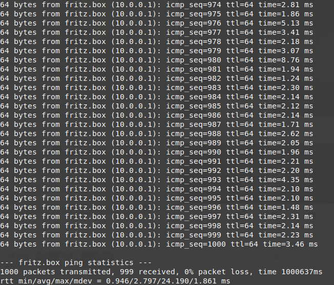

Da hast du natürlich vollkommen Recht (bin im Büro gerade abgelenkt). Dann reicht prinzipiell auch ein "ping 192.168.178.1 -t" (mit Strg+C abbrechen), um über einen gewissen Zeitraum zu prüfen ob es zwischendrin Paketverluste gibt.

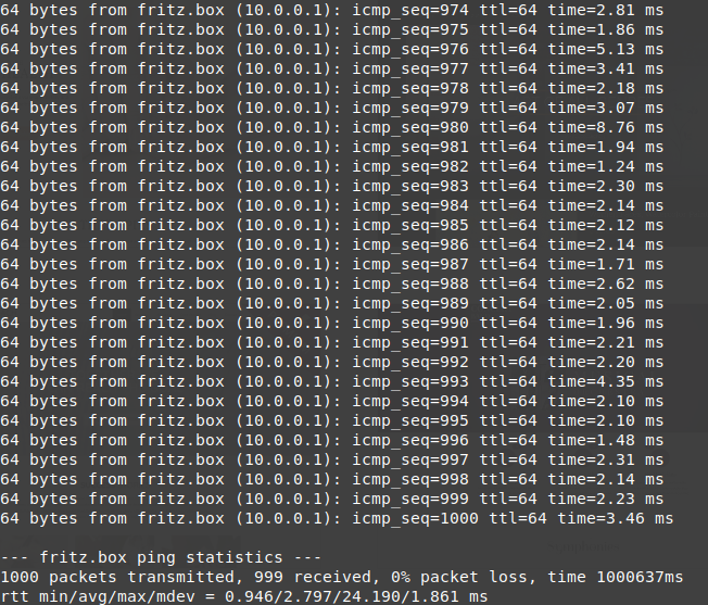

Ein Ping hat mich mit meinem Problem noch nie weitergebracht, die Pings gehen alle einwandfrei durch, obwohl Internetseiten teils 20 Sekunden und länger mit dem Aufbau benötigen.
Ping an die Fritzbox vom WLAN im Anhang.

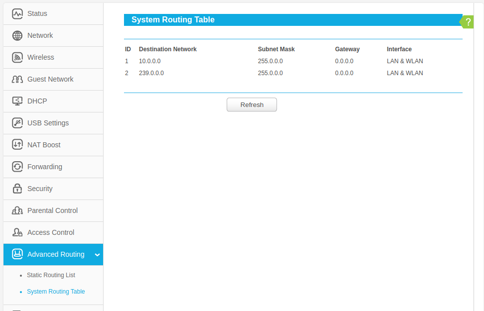

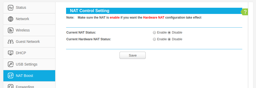

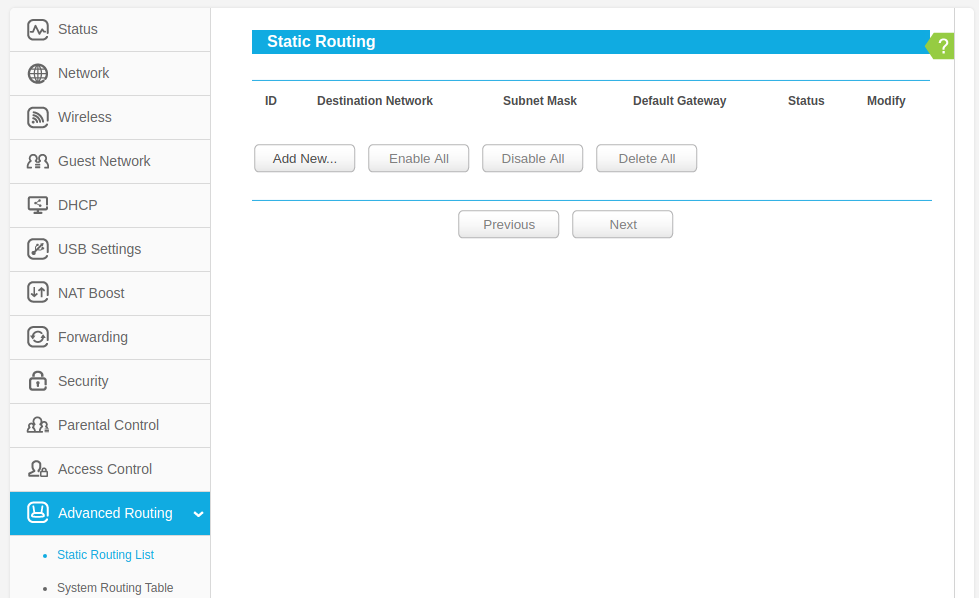

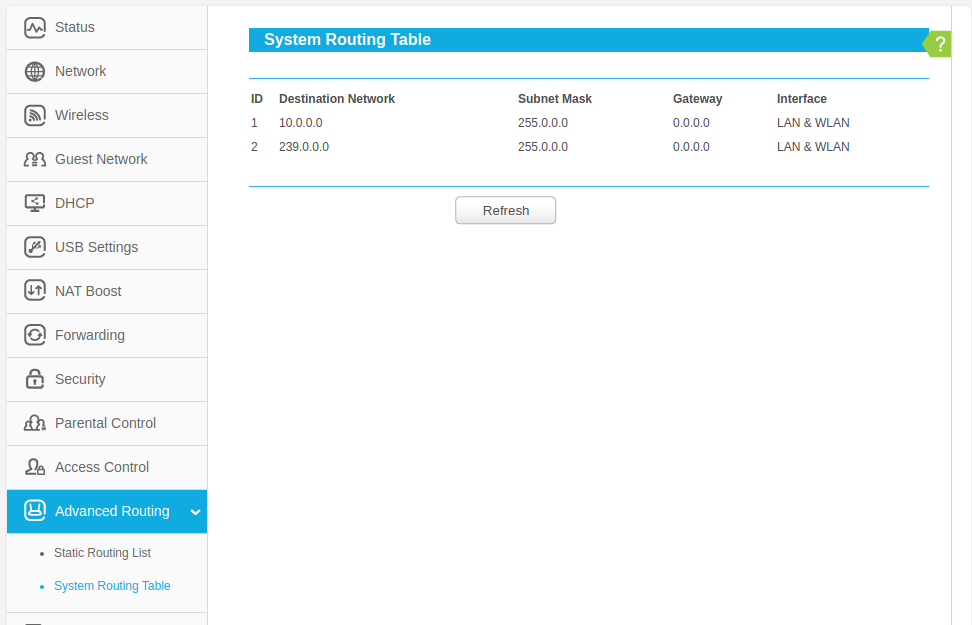

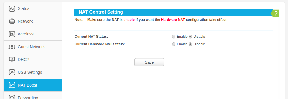

Ist sicher gestellt, dass der D-Link AP wirklich nur AP ist und nicht ggf. als Router inkl. NAT usw. funktioniert und dort etwas an der Config strubbelig ist und nicht passt?
Ein Ping ist auch nur ein Test und keine Lösung..... Mit im Schnitt 2,7 ms ist der Ping via WLAN aber erstaunlich gut 🤔
Also der WLAN D-Link ist eigentlich nur AP
