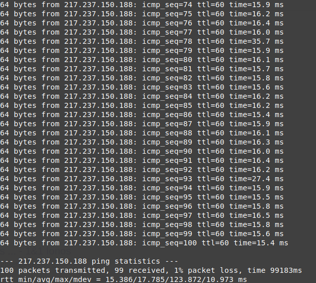

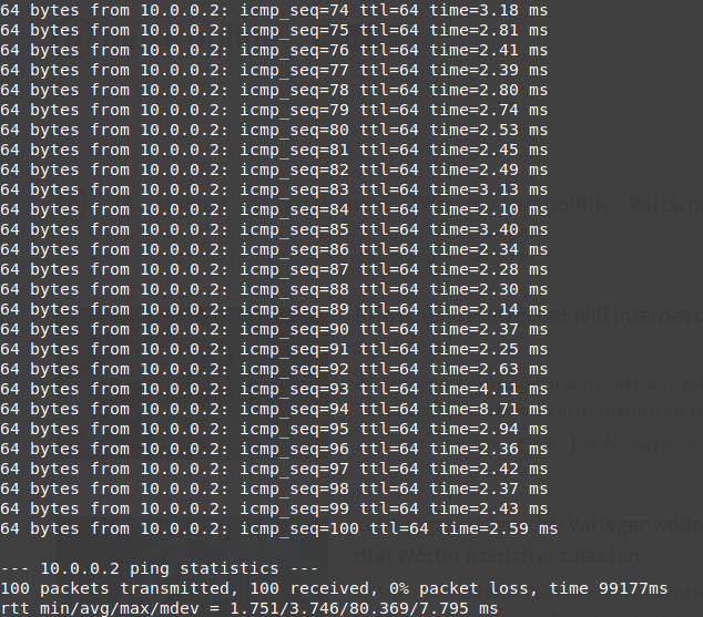

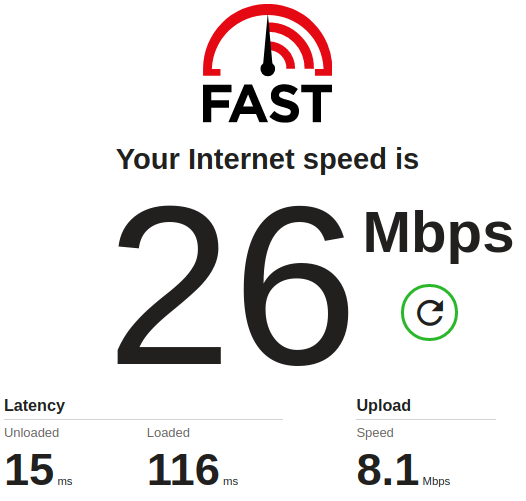

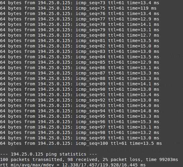

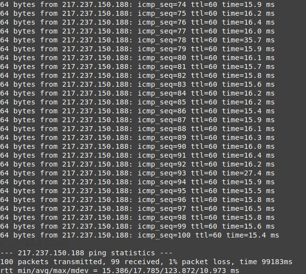

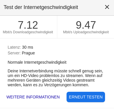

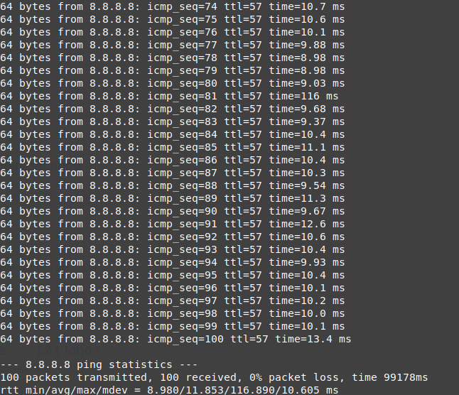

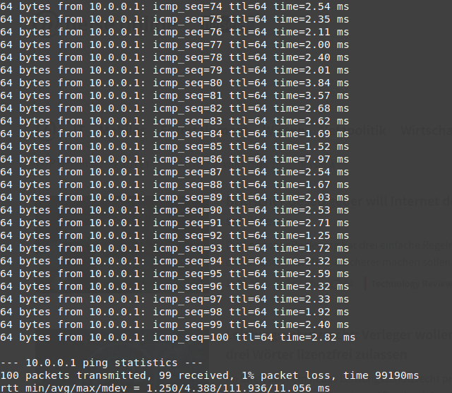

Ich habe mal vom Laptop aus im Obergeschoss Ping- und Speedtests durchgeführt, per WLAN. Meiner Meinung nach alles im normalen Bereich. Auch wenn mich der Google-Speedtest mit 7 MBit etwas verwundert. Fast.com kommt auf 26 Mbit an derselben Stelle in der Wohnung.
Wie dem auch sei - ich habe jetzt an allen Geräten IPv6 deaktiviert und alles neu gestartet. Daran lag's nicht, der Seitenaufbau ist auf Laptop und Handys immer noch sehr zäh, YouTube-Vorschaubilder werden teilweise erst gar nicht dargestellt und es hat alles immer noch Modem-Geschwindigkeit.
