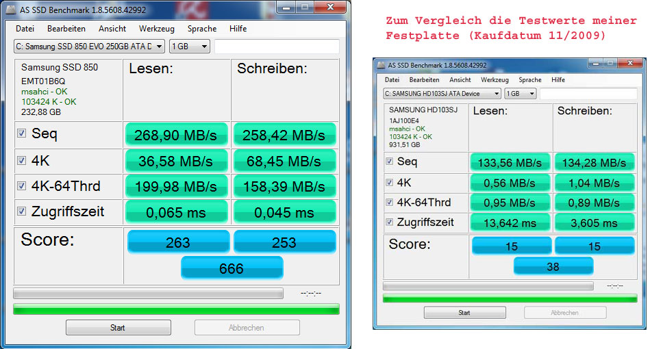

@Jonas: Ich hab dir mal den Screenshot von meiner SSD im Vergleich zu meiner Festplatte drangehängt... ich finde, der Unterschied ist schon enorm, und das, obwohl meine SSD wegen dem alten Mainboard nur an einem Sata2-Anschluss dranhängt und entsprechend ausgebremst wird.
Der Geschwindigkeitsvorteil der SSD ist im laufenden Betrieb enorm spürbar und war meiner Meinung nach die Investition mehr als wert.
