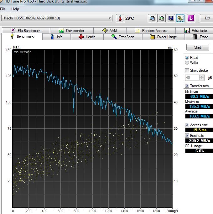

hier zum vergleich ein hdtune read meiner 5K3000 2TB an sata6gb
Das Alignment passt, hätte mich auch gewundert, die Hitachi-HDD wird ja keine 4k-Sektoren nutzen.
Aber da das scheinbar sowieso einigermaßen normal ist, bin ich soweit beruhigt.
