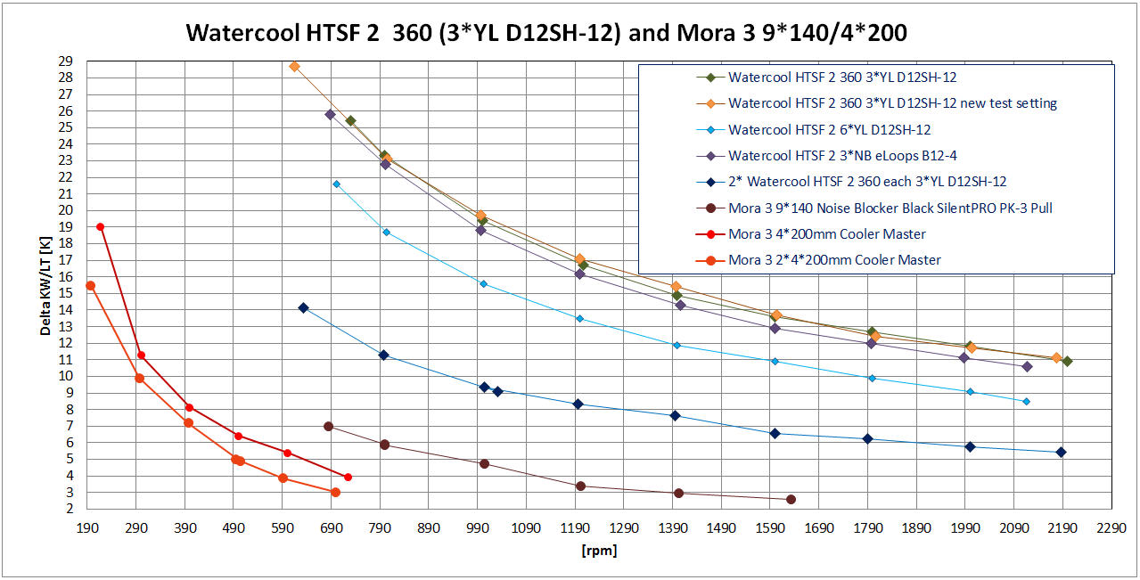

Ich habe just for fun und weil Watercool mir nen 2. HTSF 2 360er zur Verfügung gestellt hat eine Messung bei definierten 500W Wärmeleistung mit einem und mit 2 HTSF 2 gemacht. Im Vergleich auch : ein HTSF 2 mit 2 Lüfterlagen, Mora 3 mit verschiedenen Lüftern.
Das war schon sehr aufschlußreich was ein 2. Radiator so bewirkt. Bei Verdoppelung der Kühlfläche Halbierung des Delta KW/LT (von 29K auf 14K) - bei niedriger Lüfterdrehzahl oder von 11K auf 5,5K bei hoher Lüfterdrehzahl.

GliderHR schrieb:
Wollen wir wetten???
:D:D:D
Dann muss ich wohl ein doch ein wenig grösseres Gehäuse kaufen und die Radiatoren drinn lassen. Btw. Danke für den Vergleich!
