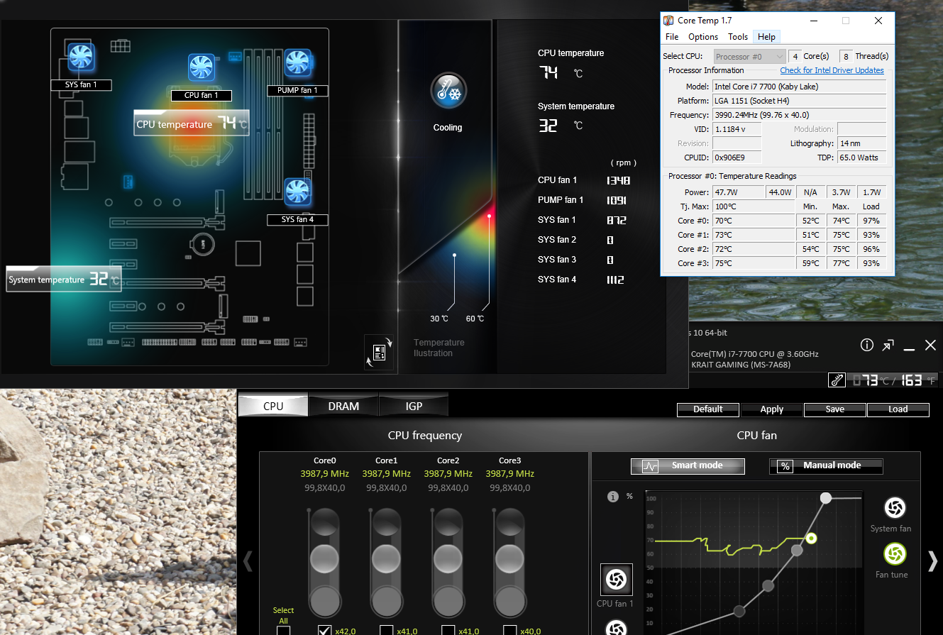

Nachdem ich über 4 Stunden das System mit Spielen unter "Last" gehalten hatte. War die CPU knapp unter 70Grad und die Graka so um die 80Grad.

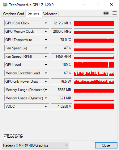

Weiter sind die Lüfter der Graka nachher auf Maximallast und drehen mit fast 3000 Umdrehungen nicht gerade leise. Dabei haben die Lüfter lange Zeit (2-3 Stunden) eine geringere Drehzahl aufgewiesen und haben
Der Innenraum hatte ca. 33-35Grad (wobei der Sensor glaub unterhalb der Grafikkarte liegt und nicht viel weiter hilft).

So ich habe heute abend dem Rechner mal etwas zu tun gegeben. 7Zip, parallel mehrere Spiele und Streamings laufen lassen. Zusätzlich wie vorgeschlagen alle Lüfter vom Boden des Gehäuses komplett ausgeschaltet.
Die beiden Frontlüfter sind 140er mit knapp 1100 Umdrehungen gelaufen.
Die Lüfter der Grafikkarte sind trotz Vollast der CPU nie mit mehr als 50% der möglichen Umdrehungen gelaufen.
Die CPU ist trotz 100% Auslastung über 1 Stunde auch nicht wärmer als 75Grad geworden.
So wie es aussieht müsste also alles passen.
