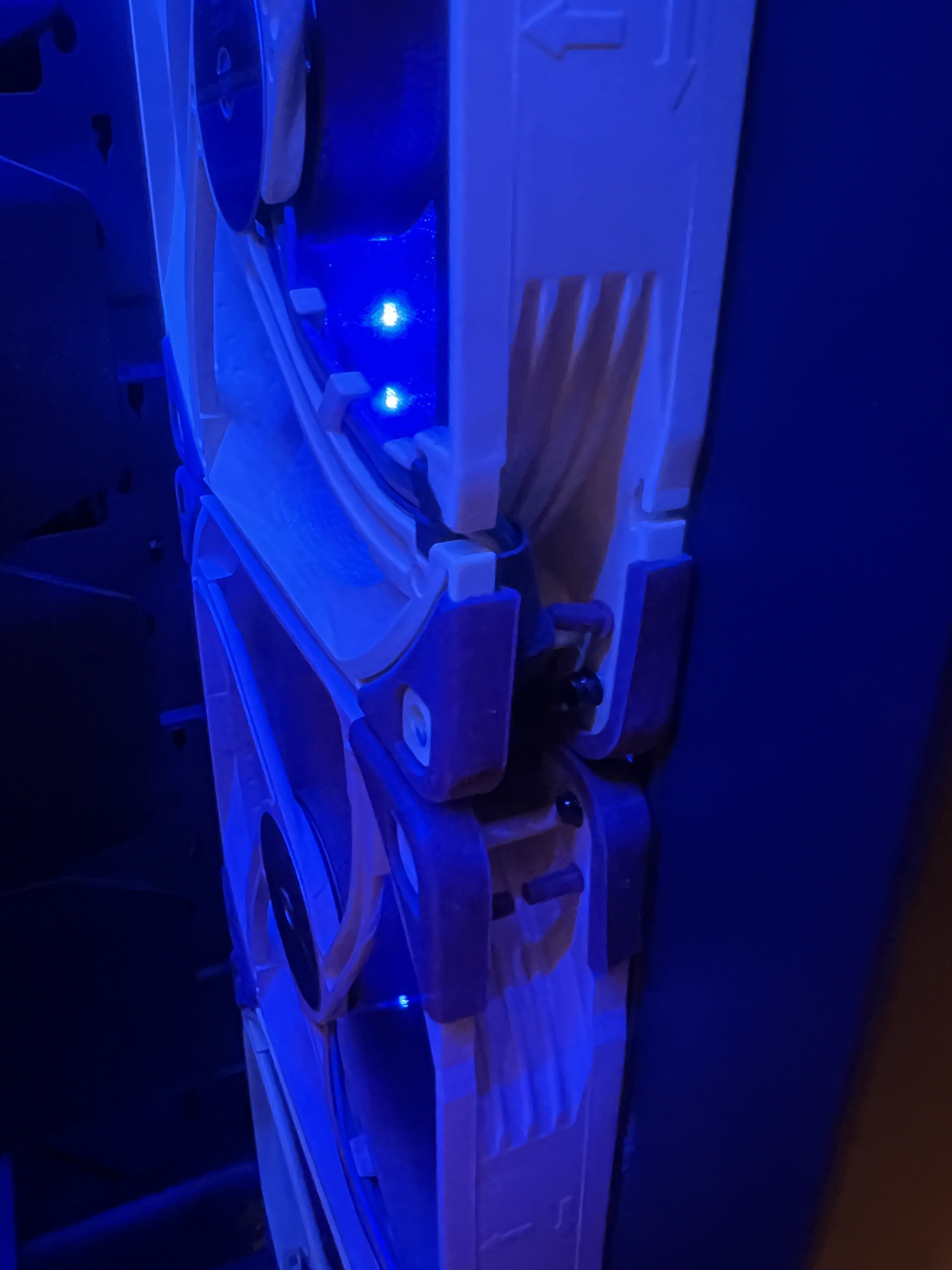

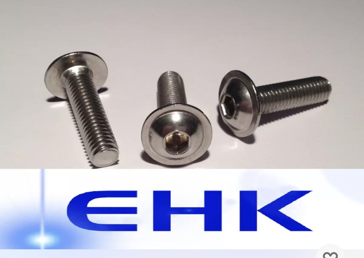

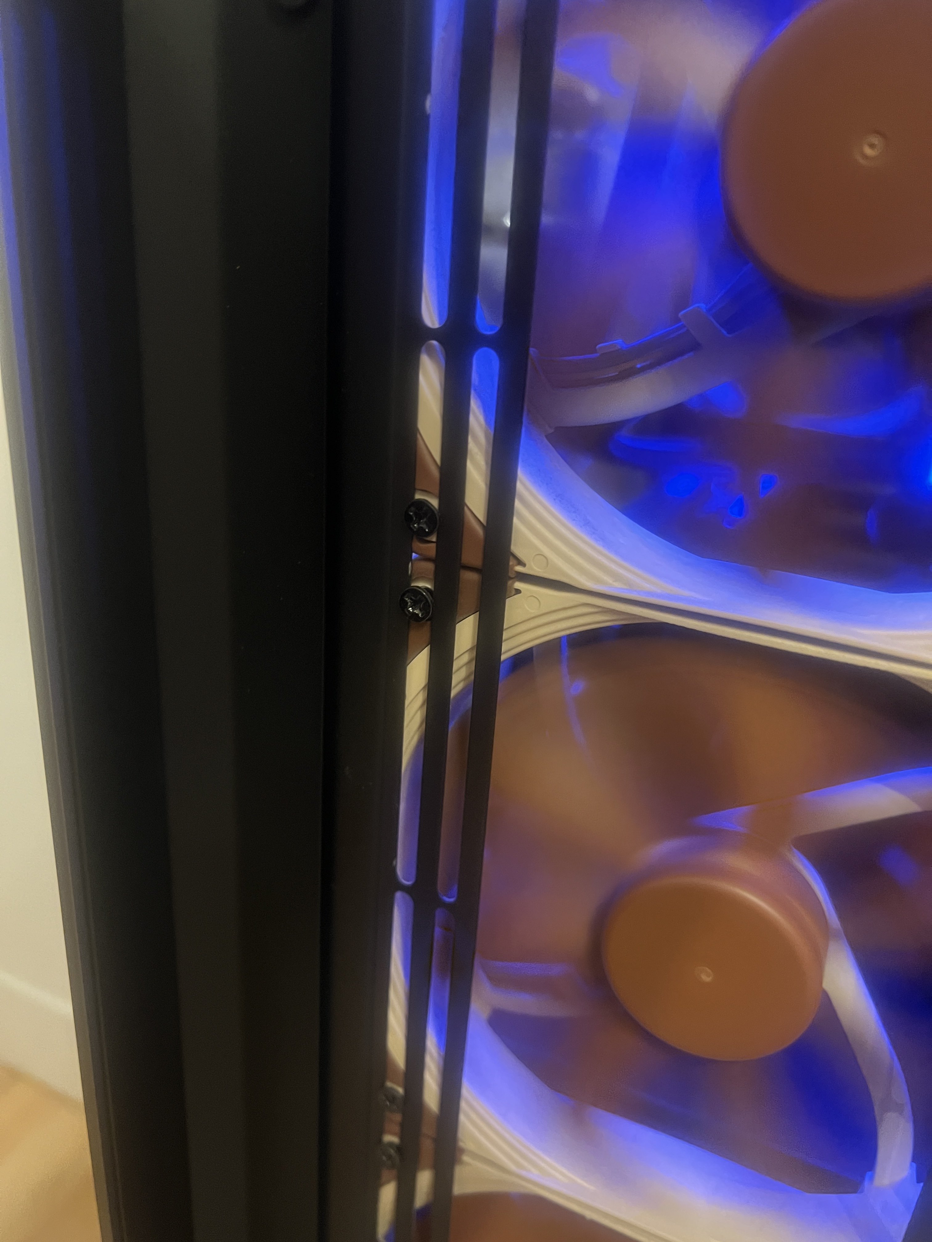

Dachte an solche Schrauben und Scheiben
Und dann zwischen beide laschen ne m4 Mutter,
Weil wenn ne lange Schraube komplett durch dan Lüfter geht würde es von innen scheise aussehen
Weis nur noch nicht wie ich hinten dran kommen soll,
Aber anders rum geht auch nicht, wegen dem staubfilter
Bei mir halten die Noctua Nubsis aber Bombe. Das war eher ein Akt die da durch zu bekommen. Von lösen kann man da aber nicht reden.
Welches Gehäuse wird denn verwendet?
Ich habe ein Fractal Meshify 2 Compact und da sind in der Front nur die Langlöcher. Da halten aber wirklich alle Drei Noctua BOMBENFEST.
Ich nutze auch nur die Gumminubsis als Befestigung, die beim Lüfter schon mitgeliefert wurden.

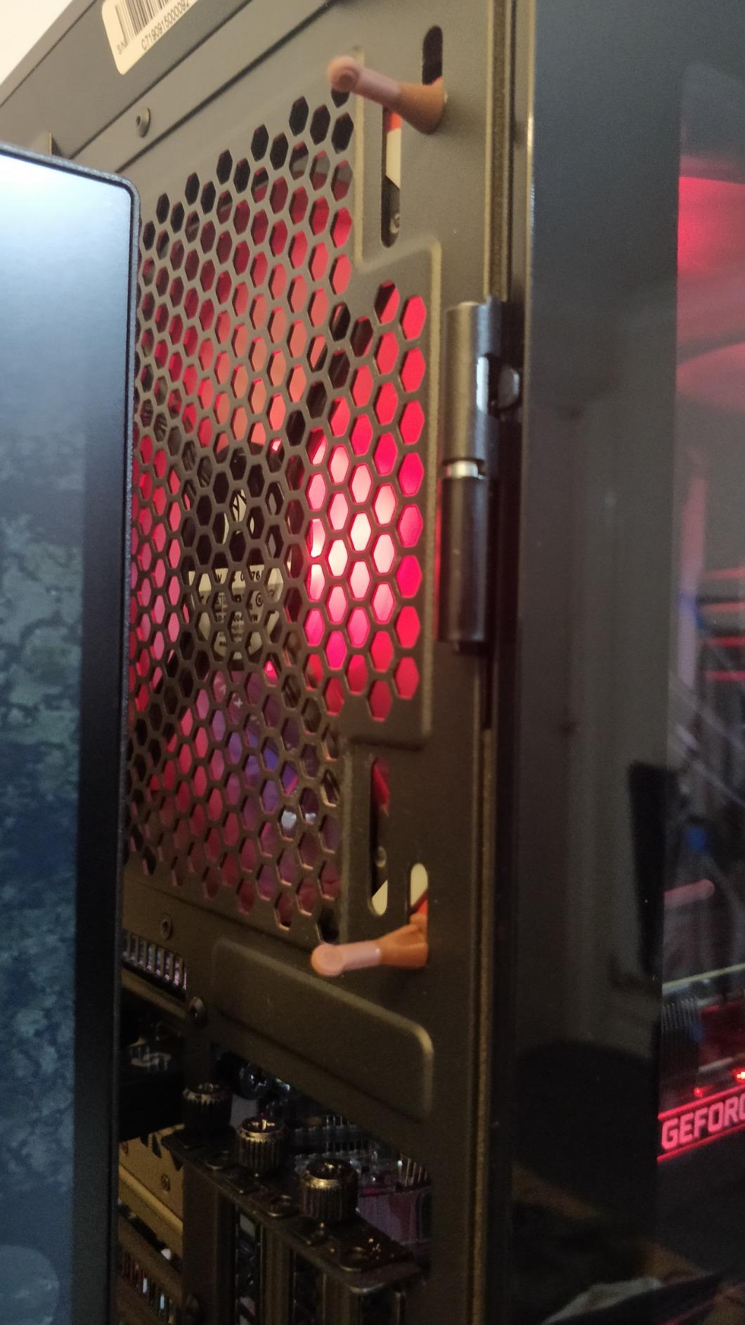

Bild aus einer Amazon Rezension für Noctua Entkoppler (kA ob der Direkt Link klappt) https://images-eu.ssl-images-amazon.com/images/I/71csACrjYJL.jpg
So lange die Gummi Entkoppler nicht zu schmal sind sollte es trotzdem halten, so wie der Schraub Kopf dann eben auch, nur an den Seiten. Kann sein Daß der Lüfter die Schiene lang runter rutscht aber raus fallen sollte es eigentlich nicht...?

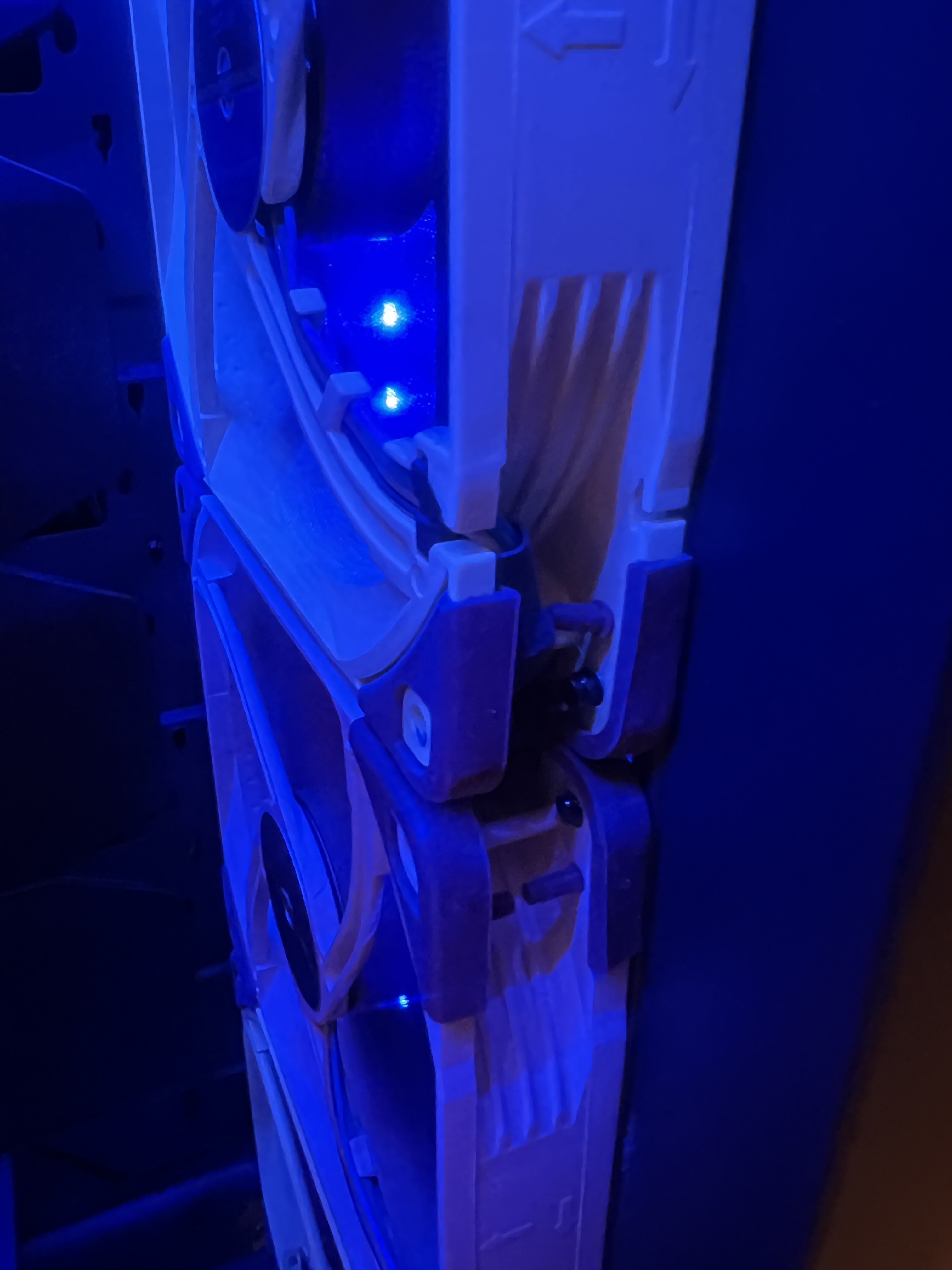

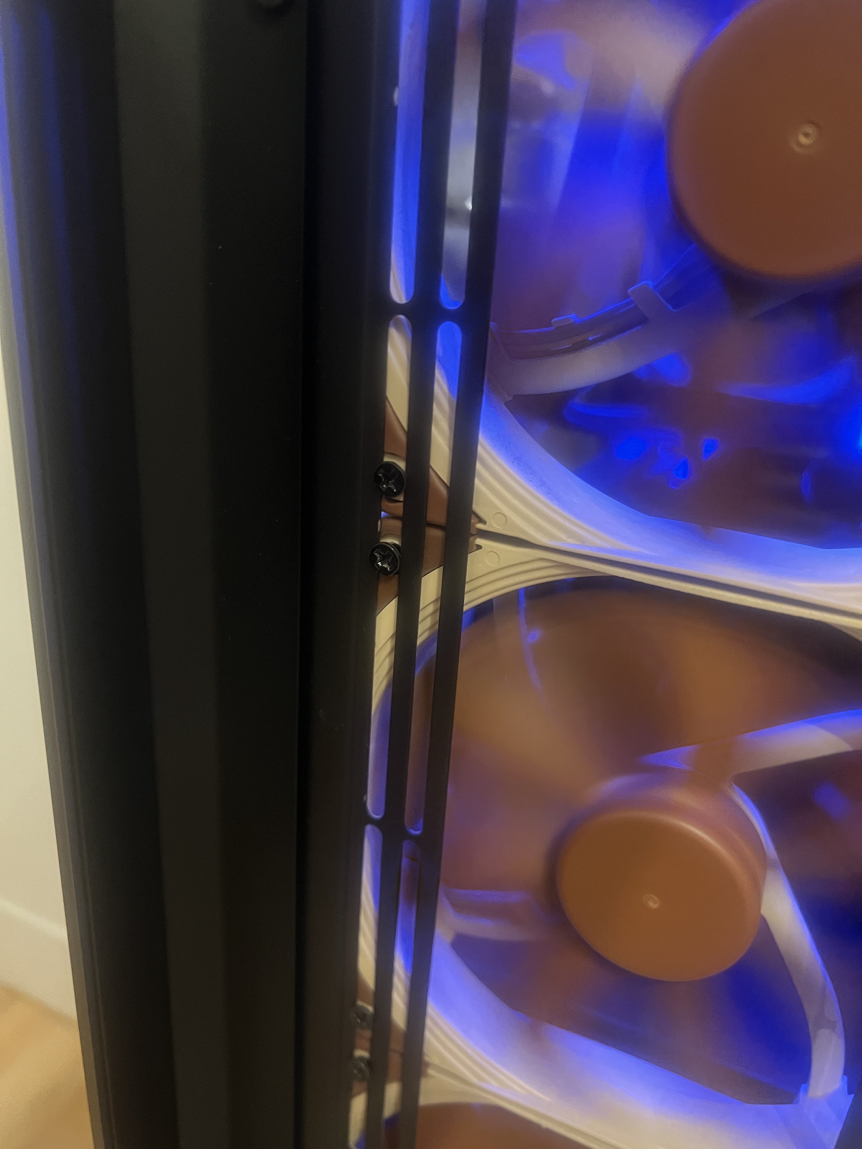

Möchte es halt stabil, schön und ohne Beschädigung am Case
Sind echt sehr breit, man muss die Schrauben ganz sachte anziehen sonst würden die durch rutschen
