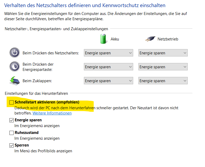

wo kann ich das feststellenmadmax2010 schrieb:ich wuerde mal vermuten, du hast fastboot an?
https://www.heise.de/tipps-tricks/Windows-10-Schnellstart-deaktivieren-aktivieren-4000088.htmlKohlhaas schrieb:wo kann ich das feststellen

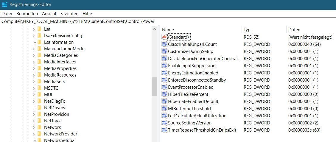

Habe noch diese Info gefunden:
What can I do if my laptop battery is draining?

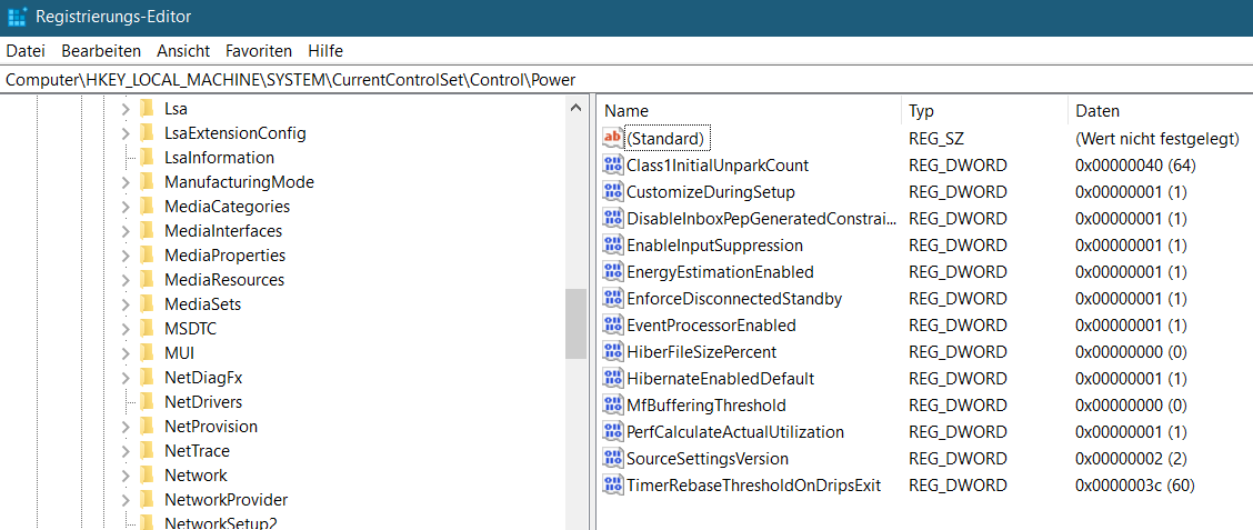

Hab bei mir in der Registry nach den Key "CsEnabled" gesucht. Der existiert bei mir jedoch nicht.
Die restlichen Punkte wären noch zu testen:
- Power Taste 15sec gedrückt halten
- "shutdown /s" per CMD
- Einstellung was passiert, wenn der Netzschalter gedrückt wird auf "herunterfahren"

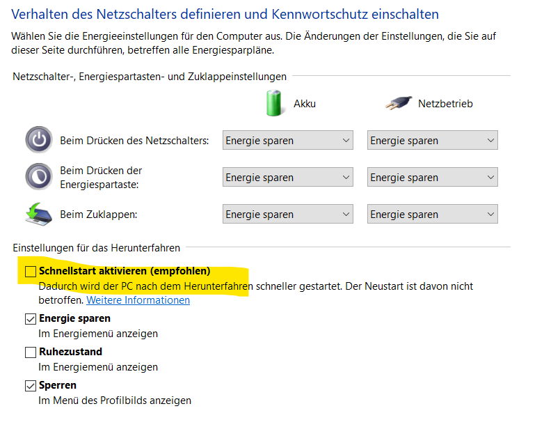

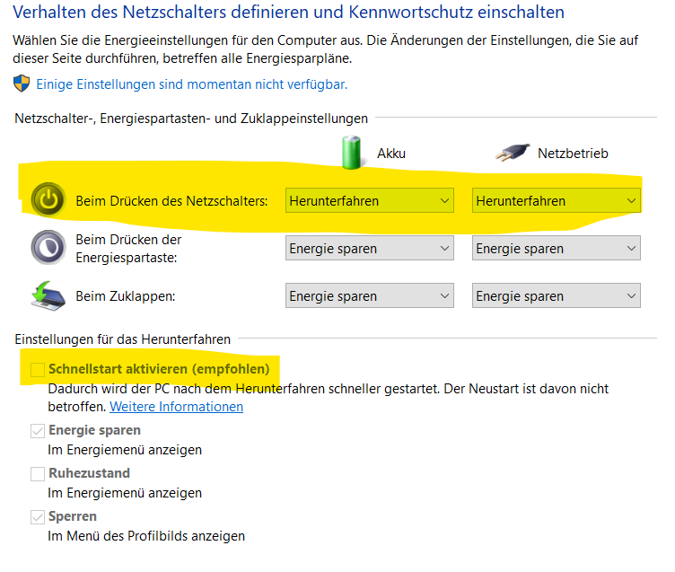

Auf deinem Bild steht überall „Energie sparen“ d.h. Er fährt auch nicht komplett runter.rick00 schrieb:Woran könnte das noch liegen?
Er verbraucht dann Strom, das liegt in der Natur der Einstellung.
Wenn er komplett runterfahren soll dann auf „runterfahren“ oder zumindest Ruhemodus, hier wird weniger Energie verbraucht als bei Energie sparen.
Energie sparen - verbraucht Strom / schnelles Reaktivieren
Ruhemodus - verbraucht weniger Strom / langsameres Reaktivieren
Herunterfahren - verbraucht gar keinen Strom / Reaktivieren dauert lang
Bei mir passierts ab und zu, dass ich ihn zuklappe, bevor er vollständig runtergefahren ist. Meistens fährt er normal runter, machmal geht er aber in den Standby und beendet das Herunterfahren erst nach dem aufklappen
. In dem Fall verbraucht sich natürlich der Akku.

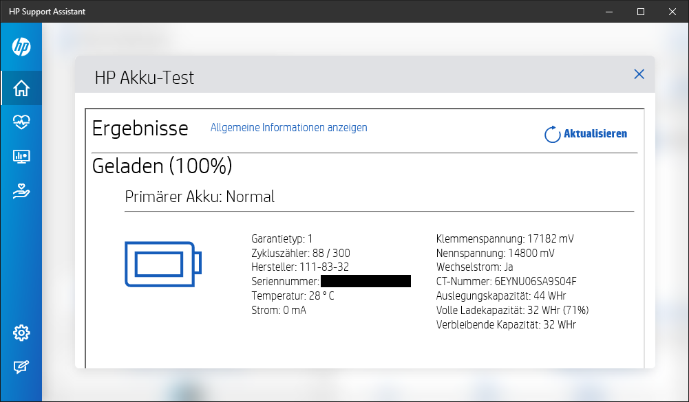

Um ein Problem mit dem Akku selbst auszuschließen kannst Du bei HP Laptops mit dem Support Assistent einen Akkutest machen. Meiner hat z.B. nur noch 71% der Originalkapazität. Der hat aber auch schon 6 Jahre hinter sich.
Hallo!bart0rn schrieb:Auf deinem Bild steht überall „Energie sparen“ d.h. Er fährt auch nicht komplett runter.

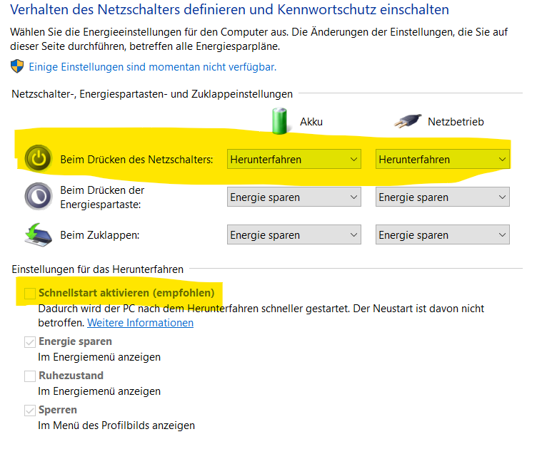

--> Letzer Beitrag hier
Hab die Einstellung mal auf herunterfahren gestellt!
Da ich aber immer den Laptop per Startmenü --> Herunterfahren ausgeschaltet habe, dürfte diese Einstellung eigentlch keine Auswirkung haben. Lt meinem verlinkten Beitrag, scheint es da aber doch Probleme geben.
Ich werds testen.

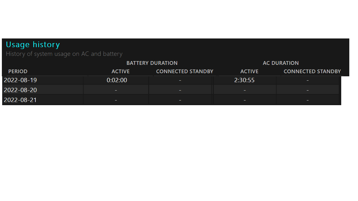

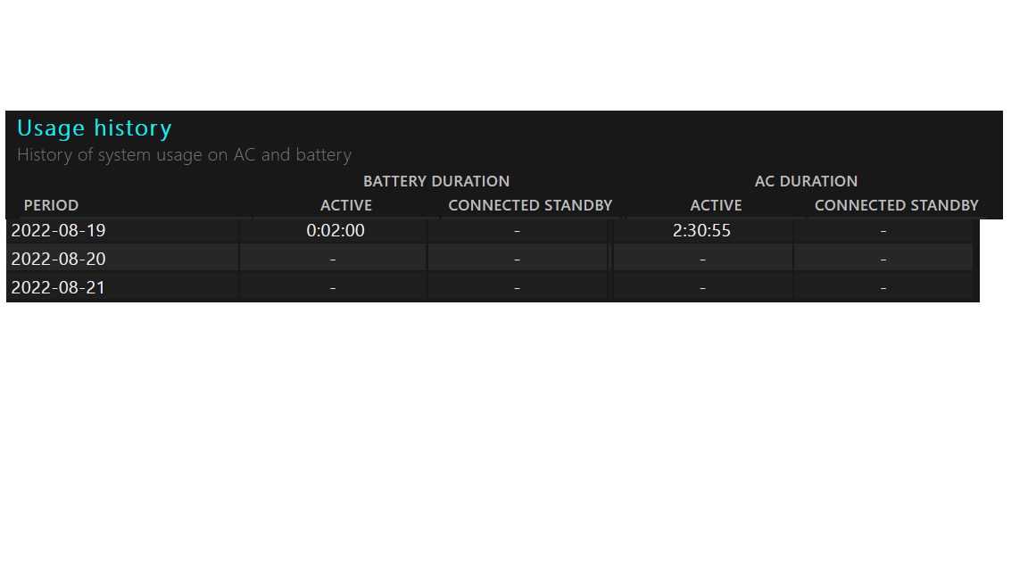

Hab jetzt noch einen Battery report mit Win10 Boardmitteln per CMD gemacht:
powercfg /batteryreport
Lt. Report am 20 + 21 August keinen Akku-Verbrauch, auch nicht per connected standby.
Hab hier noch einen Artikel gefunden: Praktischer Hack: Wie man Modern Standby (Connected Standby) einfach deaktiviert

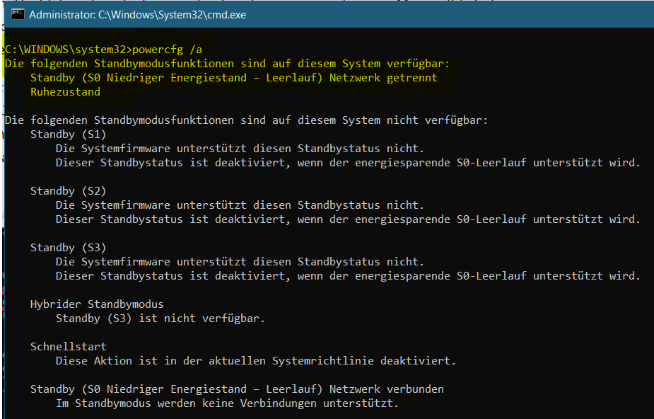

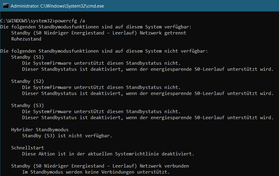

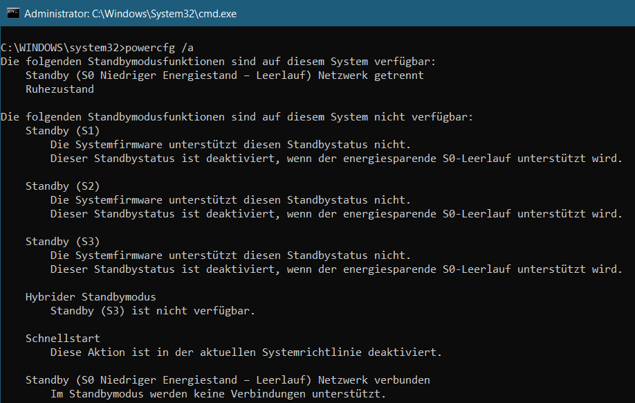

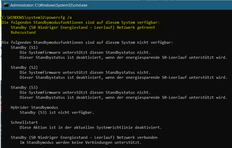

powercfg /a liefert bei mir folgendes Ergebnis:
Leider scheint es so, daß mein Laptop den S3-Standby wirklich nicht unterstützt, denn wenn ich den besagten Registry-Eintrag hinzufüge, ändert das leider nix:
S0 = System voll funktionsfähig - alle Systeme sofort einsatzbereit.
S1 = Einfachster Schlafmodus - wenige Funktionen sind abgeschaltet. System durch einfachen Tastendruck aufweckbar.
S2 = Erweiterter Schlafmodus - weitere Komponenten sind abgeschaltet.
S3 = Suspend to Memory (Standby-Modus).
S4 = Suspend to Disk (Hibernation).
S5 = System ist ausgeschaltet.
Das bedeutet doch, daß der Laptop eigentlich gar keinen Standby unterstützt und eigentlich nur das Netzwerk trennt, wenn ich "Energiesparen" wähle, oder?
Wie kann ich eigentlich feststellen in welchen "Modus" der Laptop geht wenn ich Energiesparen im Startmenü wähle?

Hallo!
Hab jetzt mehrere Tests mit und ohne angeschlossenem Netzteil und Mouse gemacht.
Mit den neuen Einstellungen (Enegieoptionen + Registry Eintrag) entlädt sich mein Akku nicht mehr.
Obwohl ich meinen Laptop immer mit Startmenü/Herunterfahren herunterfahre, scheint die Einstellung "Beim Drücken des Netzschalters" in den Energieoptionen auch hierfür zu gelten.
