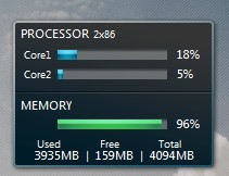

Servus,
folgendes Problem:
Wenn ich ein großes Rar Archiv entpacke oder ein Spiel installiere, hauts meine 4 GB ram voll, so dass das System anfängt zu laggen, selbst wenn die installation fertig ist, bleibt der Ram voll. Da hilft nur ein Neustart. Siehe Screenshot.
Gibts da irgend ein Befehl zum Auführen damit sich das wieder normalisiert, bzw. der Ram geleert wird?
System, Vista 64, 4GB DDR 800, Intel 2 Duo E6600

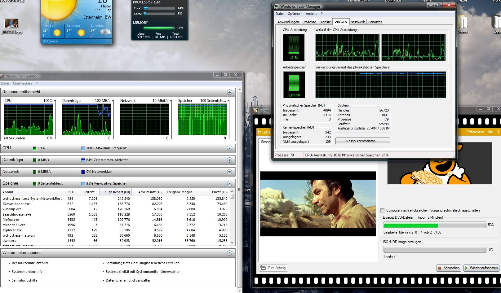

das problem ist, das programm das angeblich so viel speicher verbrauchen soll taucht im Taskmanager nicht auf ^^
clone dvd braucht in dem fall gerade mal 15 MB! das größte bei den Prozessen ist svchost.exe mit 205mb
auslagerungsdatei hab ich jetzt auch manuell auf 8096 mb gesetzt
Arbeitsspeicher -> 0 frei seht ihr, der Mauszeiger fängt dann sogar an zu laggen ^^, dabei hatte ich CloneDVD schon seit 5minuten pausiert
also ist es nicht das Programm das so viel Speicher "nutzt" sondern der Datenträger-Cache.
Darauf will ich doch hinaus.
