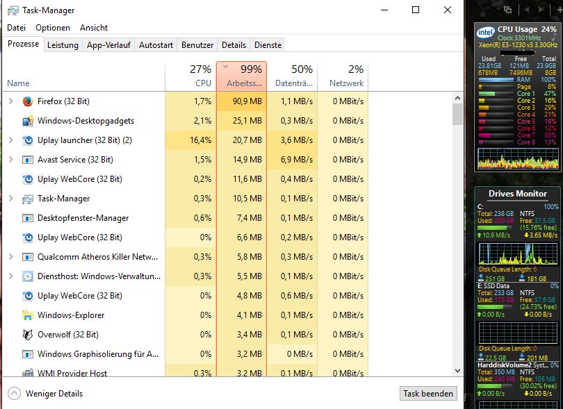

Hi, wie im Screenshot zu sehen, ist mein Ram voll, ohne dass mir ersichtlich ist, wer sich den Speicher krallt.
Das ist nun schon öfters vorgekommen, dass meine SSD den SWAP spielt, was ich nicht so cool finde.
Wie schon zu sehen habe ich 24GB Ram, was eigentlich völlig ausreichen sollte.
Da ich oft mit Video zu tun habe und auch hin und Wieder neue Systeme auf der VM teste - Angemessen!
Was kann ich nun dagegen tun? Das ist nicht immer so, aber auch nicht einmalig.

Samsung SSD?
Samsung Magician installiert?
Dann hast du wohl dieses Rapid-Mode aktiviert.
Dadurch legt die SW oft benutzte Programme in den Arbeitsspeicher, quasi eine Ram-Disk.
Das wäre jetzt meine erste Vermutung.
1.) Sind u.U. mehrere Benutzer angemeldet?
2.) Eventuell ein Speicherleck seitens Windows. Es gibt den Cache nicht mehr frei.
Schau mal nicht nur in die Prozess-Liste, sondern im Registerreiter "Benutzer".
Da kannst du dir zu jedem angemeldeten Benutzer die entsprechenden Ressourcenbelegungen anzeigen lassen und dann auf die Prozesse herunterbrechen.
installier mal aktuelle Treiber für den Killer Network Kram (kriegste direkt auf der Killer-Seite, am besten die Treiber alleine ohne die unnütze Software), ältere Treiber hatten Fehler und ham gerne den RAM überlaufen lassen
Jo, wenn das Board eine Killer-NIC hat da den Treiber aktualisieren. Ansonsten wäre vom Taskmanager der Tab "Leistung" mit dem Speicher interessant, wo der Speicher "verschwindet" (ob z.B. für Hardware reserviert oder nicht ausgelagerter Pool, bei der Killer NIC ist es z.B. letzteres)
geh ich mal von aus, dass das Board den Müll nutzt. Sonst würd das nicht als Prozess auftauchen ;)
