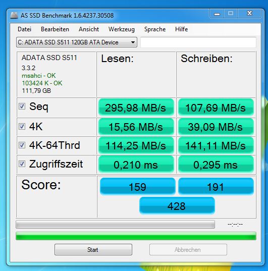

Die Platte war falsch angesteckt. Ist jetzt an SATA3 mit AHCI.
Einen Unterschied in der Geschwindigkeit konnte ich aber nicht feststellen.
Der Win-Leistungsindex ist um 0,1 auf 7,7 gestiegen.
AS SSD sagt:
Grundsätzlich sehen die Werte aber ganz ok aus.
Die sequenziellen Lese- und Schreibraten sehen aber noch immer nach SATA II aus.
Brauche ich ein spezeilles SATA 3 Kabel?
