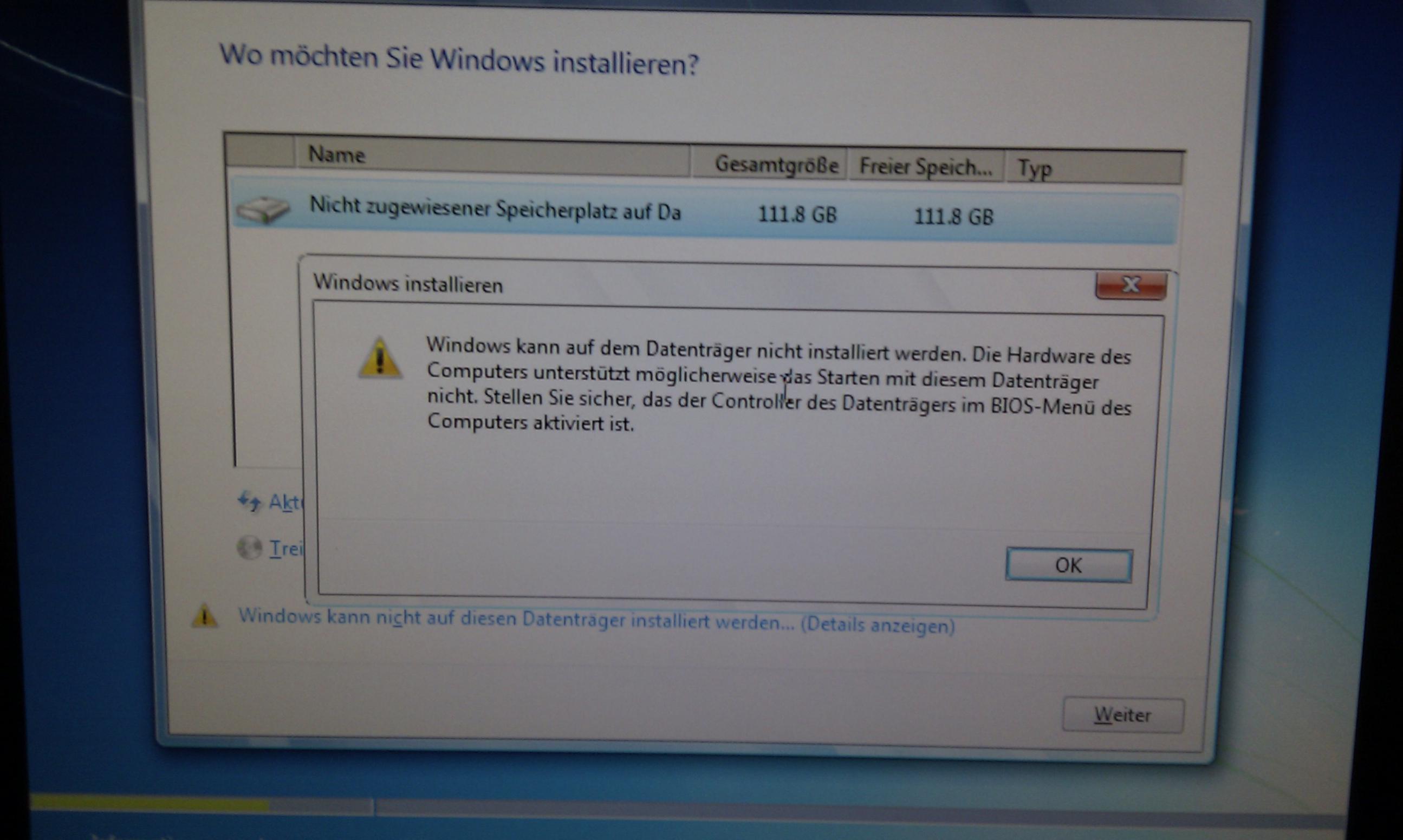

Sobald ich die SSD da dran klemme wird die als IDE Master erkannt. Ich kann man Win7 nicht installieren und bekomme folgende Fehlermeldung:

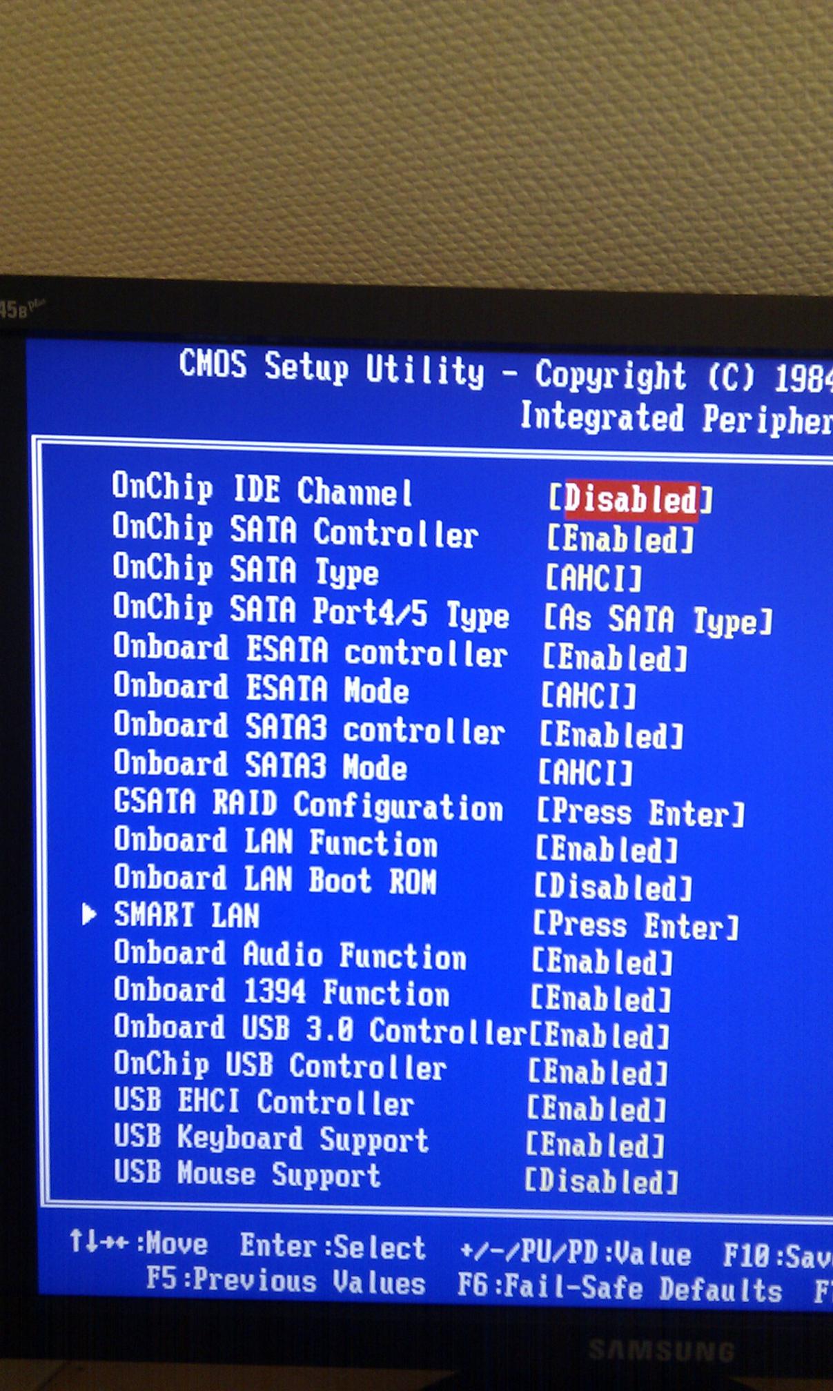

Gigabyte nennt den Marvellcontroller im Bios GSata, das sind die Anschlüsse 6 und 7. Was kannst du da im Bios wählen bei der GSata Option?
nur IDE oder AHCI

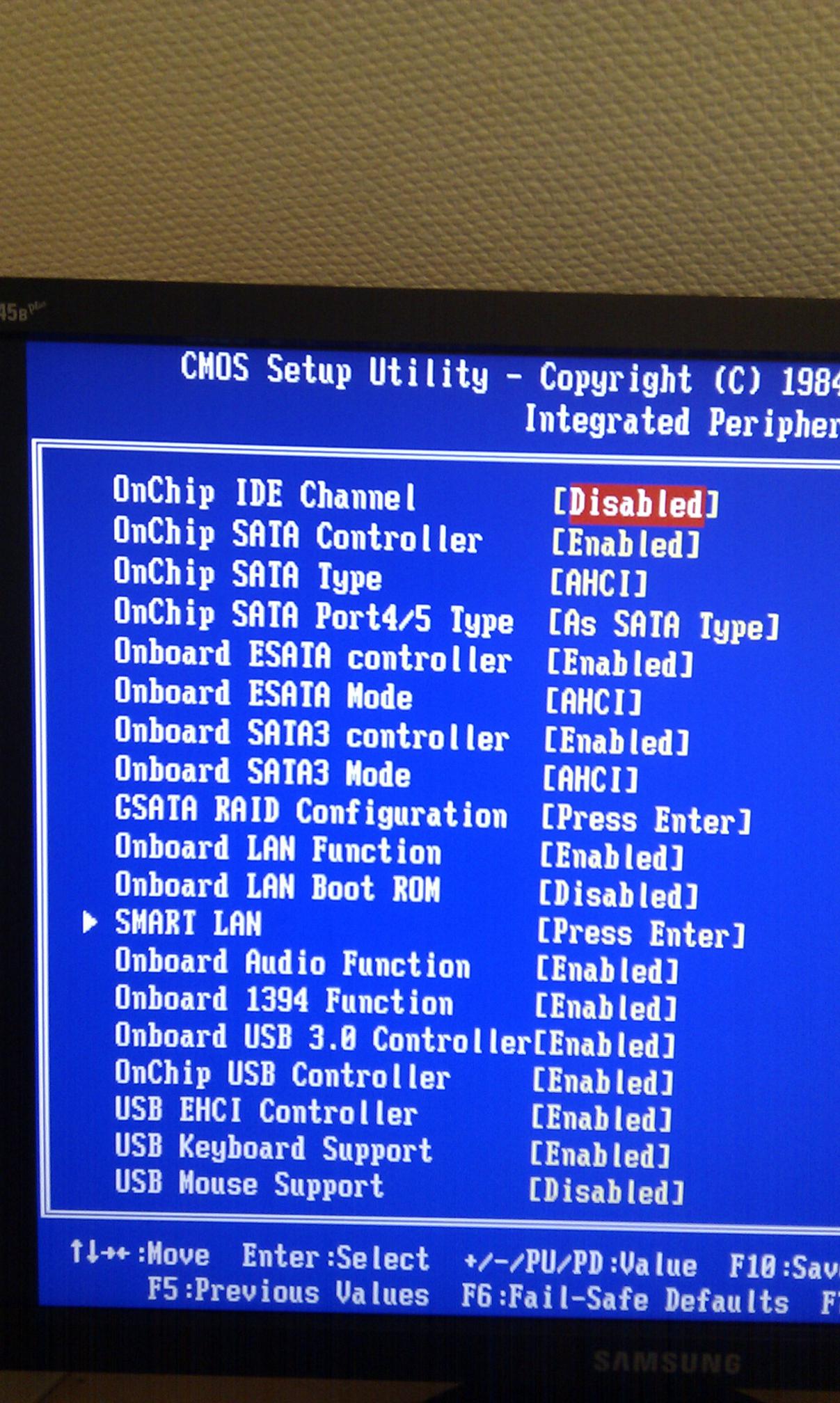

ich frag mich gerade was der unterschied zw onchip und onboard ist
OnChip is der Sata2 vom AMD Chipsatz. Onboard is der Zusatzcontroller. Den eSata disablest du, wenn den net brauchst. Der GSata (Sata3) is auf dem Bild richtig eingestellt.
Ich hab jetzt bald alle Kombinationen durch. Die Plate läuft am SATA3/GSATA nicht im AHCI Modus. Die wird dann beim booten nicht erkannt. Als IDE kann ich windows nicht installieren, wie man oben auf dem screenshot sieht.
SATA2 im AHCI läuft. So mach ich jetzt auch win7 neu drauf. denke es liegt am mainboard. vlt würde ein bios update helfen? ich schau später in den changelog, ob da was von sata3 steht....

Die Einstellungen im BIOS passen, das was aber schon auf dem Screenshot von AS-SSD zu sehen. Das GSATA im BIOS dürfte sich auf den Marvelll SATA3 beziehen, nur hat jemand vergessen das in SATA3 umzubenennen. Früher hat Gigabayte ja immer diese lahmen, eigenen (eigentlich JMicron) SATA II Controller verbaut und die GSATA genannt.
