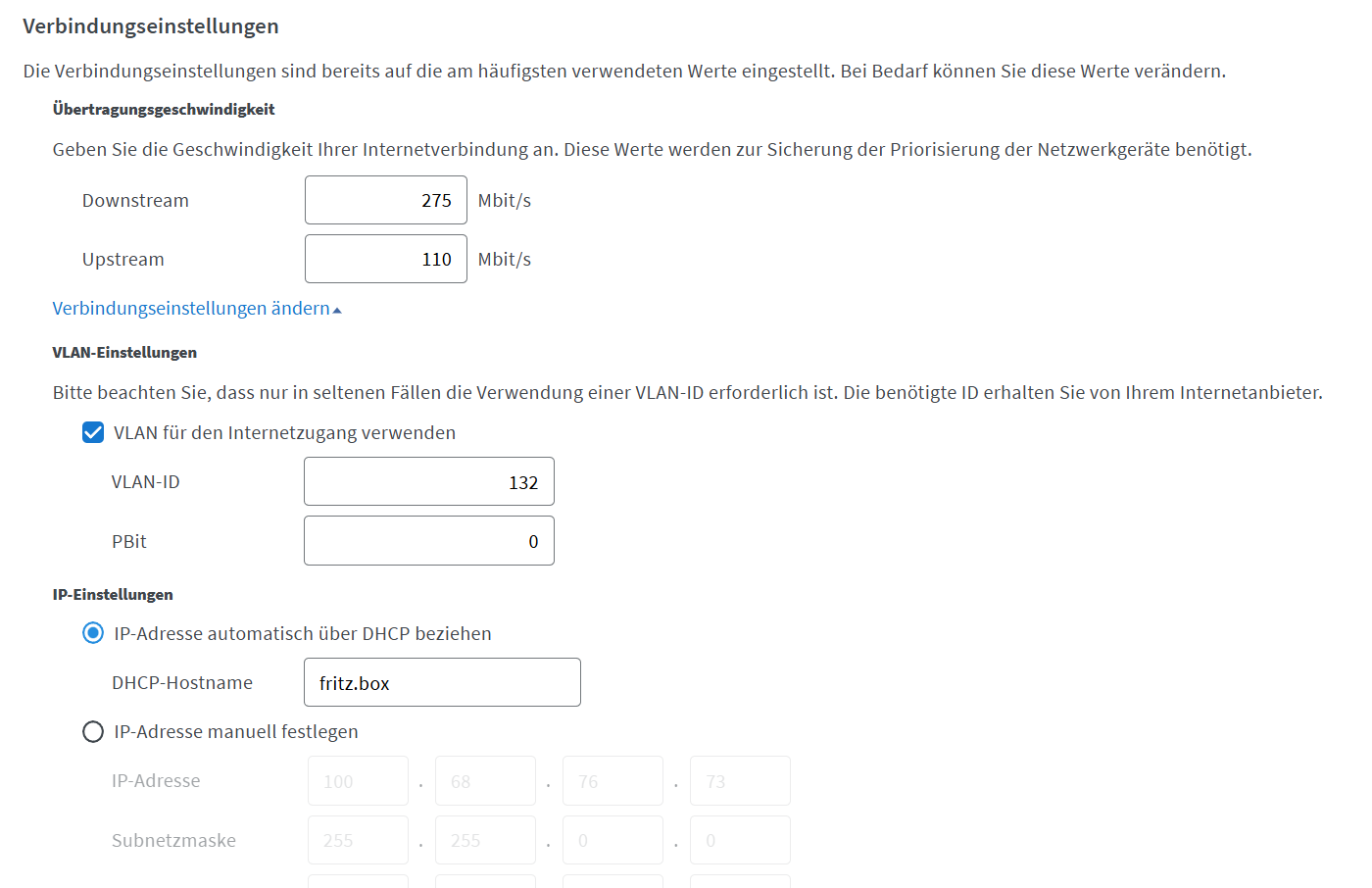

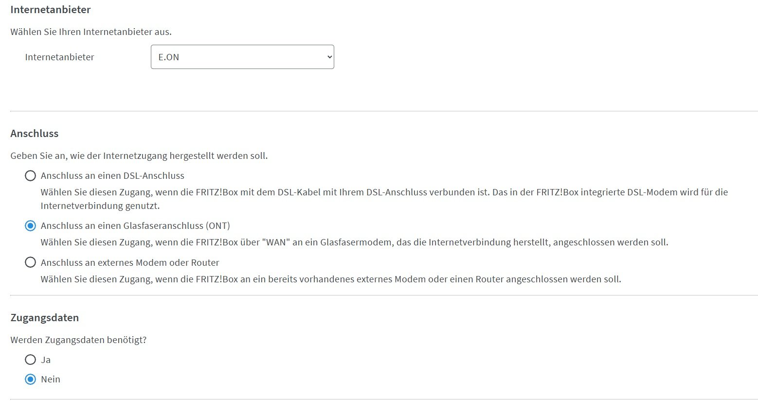

Internetzugang
Die eingetragenen Werte sind die gebuchten Tarifwerte +10%.

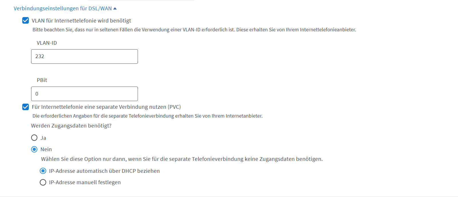

Telefonie
Vorkehrungen, damit die separate Verbindung für die Telefonie genutzt wird.

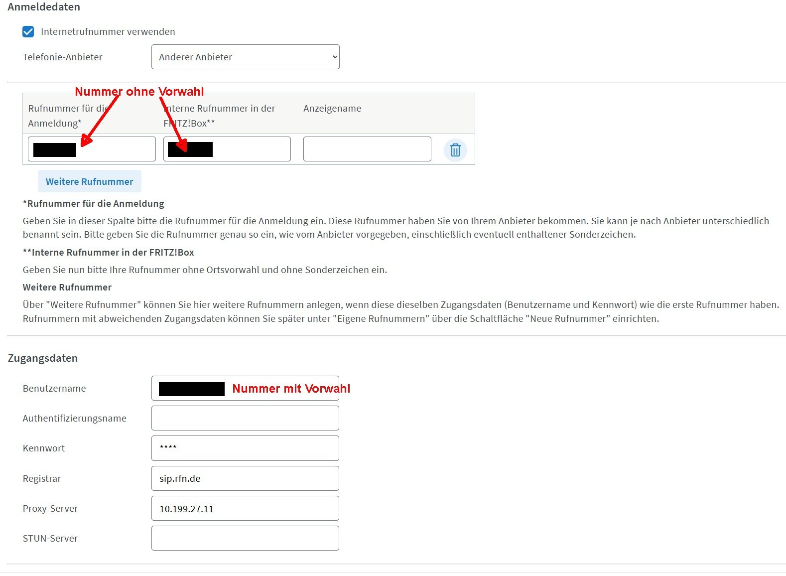

Rufnummernkonfiguration
Passwörter für die Rufnummern stehen im Kundenportal.
