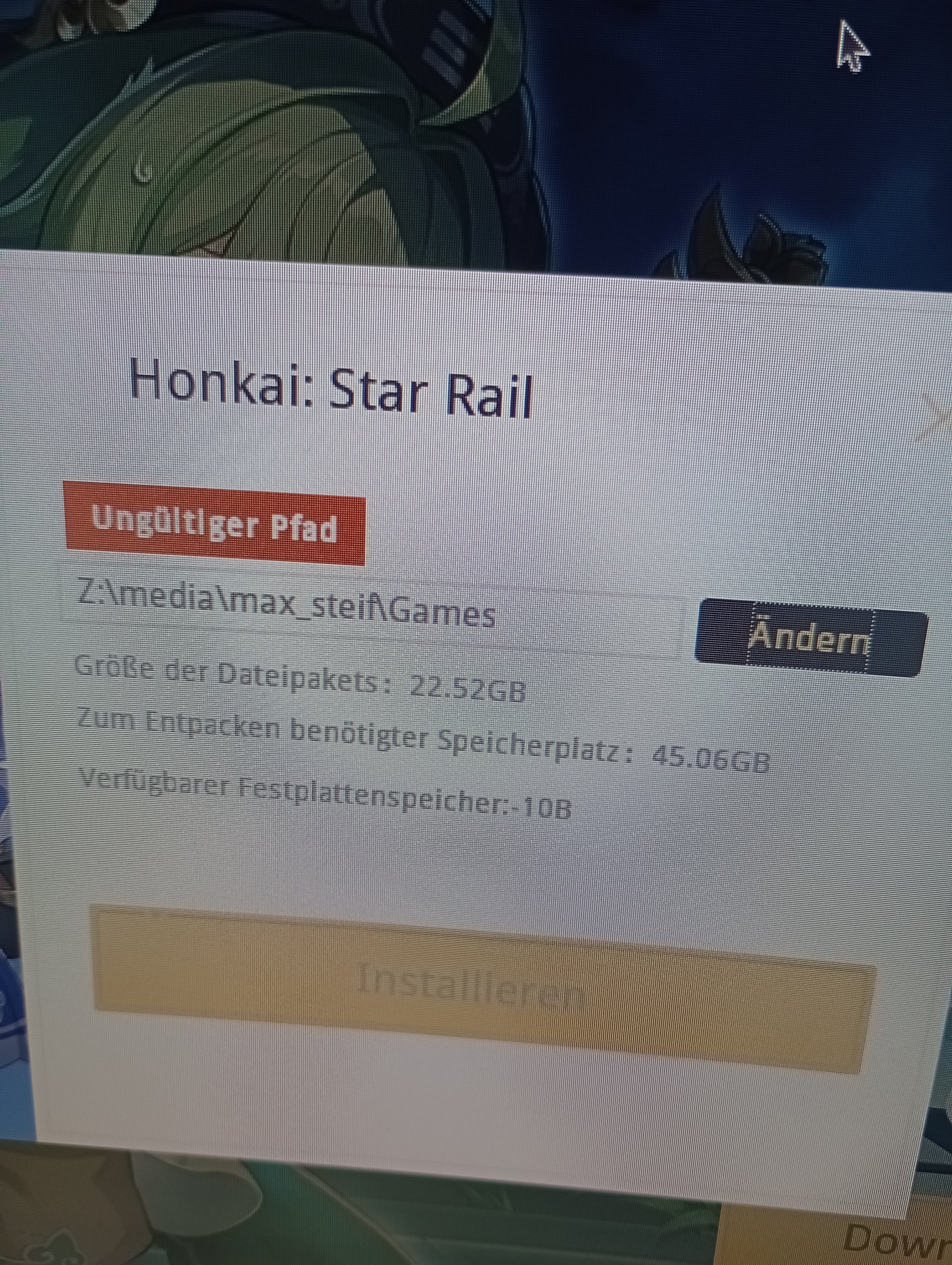

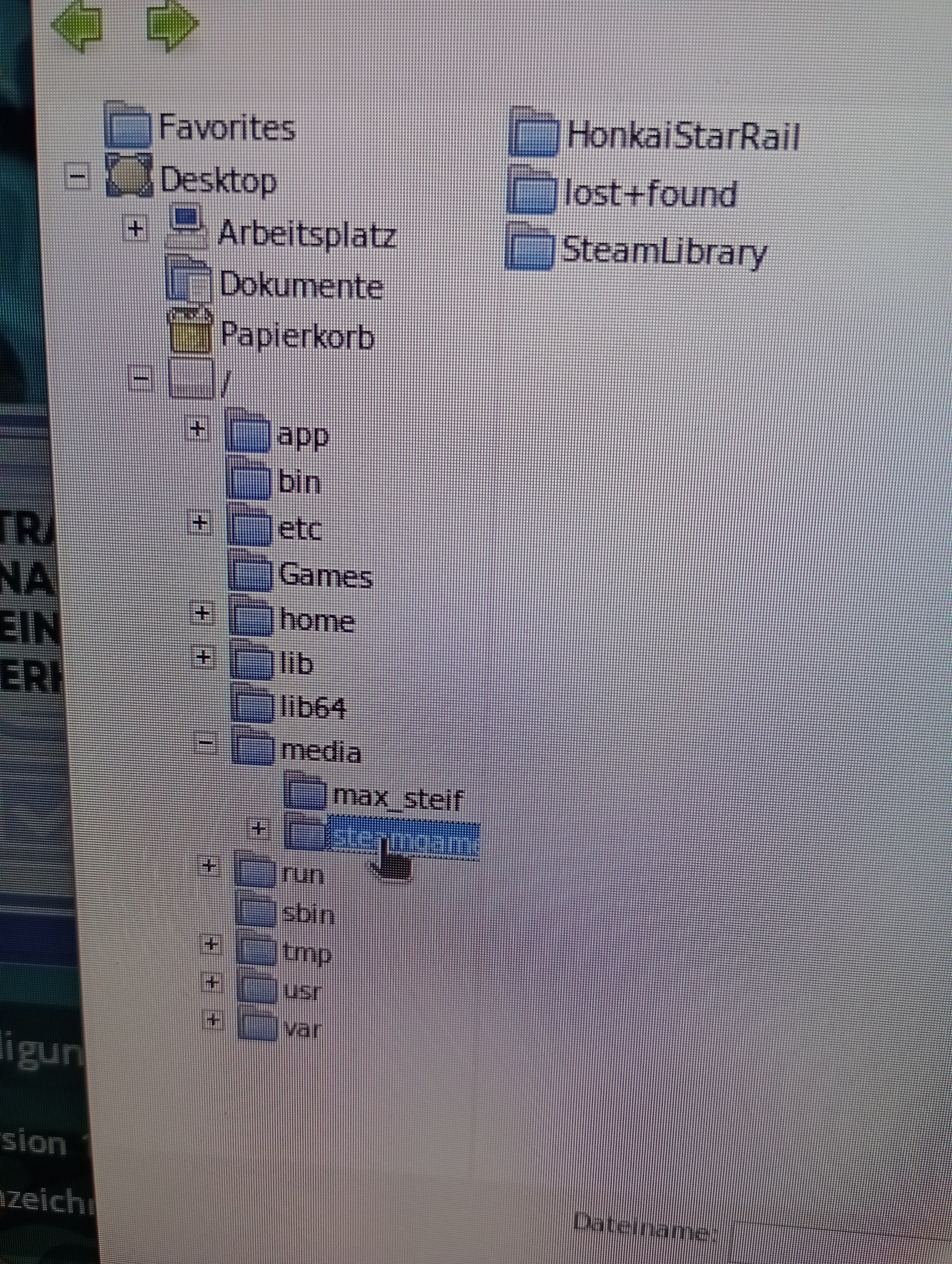

hab da paar Probleme mit den Epic Games Spiele bzw. mit Heroic Games Launcher. Ich kann paar Spiele wie z.b. Wolfenstein, Shadow of the Tomb Raider, Fortnite, direkt auf die zweite externe SSD installieren. Aber bei Spiele wie Genshin, Honkai Star Rail, Valorant von dem die Launcher installieren muss. Lässt sich auch auf die zweite Ssd installieren. Aber sobald ich normalerweise das eigentlich Game auf die zweite SSD downloade krieg ich die Fehler Meldung Ungültiger Pfad, außer ich wähle die Haupt SSD aus, denn dann funktioniert es. Bild ist im Anhang. Kann ich irgendwas dagegen tun?
Und bin vor kurzem auf Linux Ubuntu gewechselt, hab noch nicht die Erfahrung damit.-.
Und nicht zu vergessen die zweite SSD heißt Steamgames.

Ok, also der Launcher wird wahrscheinlich in einem Wine- bzw. Proton-Präfix ausgeführt. Darin die Pfade haben übliche Windows-Struktur (erkennbar an den \ statt / im Launcher).
1. Linux interessieren Laufwerke nicht, das hängt einfach andere Partitionen irgendwo im Datei-System ein, wo du es gern hättest. Ich würde dir empfehlen, die Partition deiner zweiten SSD irgendwo unter /home einzuhängen. Dann wählst du in Steam oder HGL einfach den eingehängten Ordner aus. Oder du nutzt gleich die zweite SSD dediziert für /home. Ist nur good practice, kein Muss.
2. Was der Launcher installiert, landet direkt im vom HGL erstellten Präfix. Von innerhalb des Präfix kannst du nicht auf die Ordner außerhalb davon zugreifen. Solange das Präfix mit dem Launcher auf der Partition der zweiten SSD liegt, wird auch alles durch den Launcher an Dateien dahin geschaufelt. Wähle also einfach den vom Launcher vorgegebenen Pfad (C:\Programme(x86)\Game\ oder was auch immer).
3. HGL startet nun immer den Launcher. Daher: nach der Installation gehst du im HGL auf das Einstellungs-Menü -> Erweitert -> "Alternativ EXE zum Ausführen auswählen" und gibst dort den Pfad zur Spielestart-EXE an.
