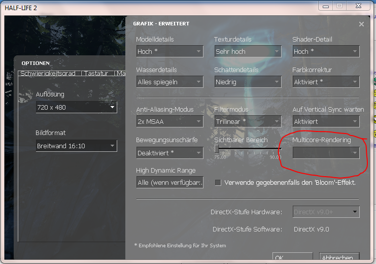

Hallo, hab folgendes Problem, HL: EP2 ist unspielbar, weil nur ein CPU-Kern funzt. Im Optionen-Menü>Video>erweitert kann ich unter multicore-Support nichts auswählen.

Nachdem ich Episode1 wieder mal durchhatte, hab ich mir am Donnerstag Episode2 gezogen. Nur nutzt Episode2 nur einen Kern von meinem Opteron, obwohls ja multithreaded ist. Im Optionen-Menü>Video>Fortgeschritten kann ich bei multicore-rendering nichts einstellen, das Feld ist ausgegraut.
Liegts daran, dass Steam schon vor dem Prozessor-Update installiert war? Ausm HL2-Forum weiss ich, dass der Konsolenbefehl
mat_queue_mode 0
das multicore-rendering ausschaltet. Bei mir ist standardmäßig der Wert -1 gesetzt. Es gibt keine Änderung, wenn ich den Wert auf 0 oder 1 ändere, bei 2 gibtsn freeze.
Ist das der richtige wert? Ich hoffe ihr könnt mir weiterhelfen!

Hier ein Screenshot vom Menü:

Nö, da throttelt nix. Kern 0 (der erste halt) ist voll ausgelastet. Bist du dir da wirklich sicher, dass das für crossfire sein soll?
Kann ja nicht sein, dass wenn ich alle Werte im Menü auf niedrig stelle und Schatten und HDR aus, ich trotzdem genausoviele (20-30) FPS habe, als mit den Einstellungen von obigen Screen. Ich kann sogar noch 2xAA dazuschalten, dann sinds auch noch zwischen 20 und 30 fps.

das feld welches ausgegraut ist, ist ausschließlich für die cpu gedacht = mehrkern cpu.
die quizfrage ist halt warum ...
