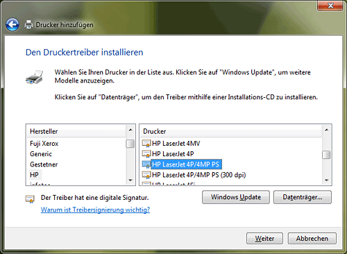

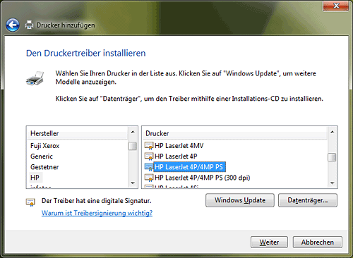

Halt über "Geräte und Drucker" "Druckservereigenschaften" "Treiber" "Treiber entfernen". Ich hab keinen Plan, wie ich die Vista Treiber installiere. Ist eine Exe, die irgendwas irgendwohin installiert oder entpackt. und das wars. Ne *.inf finde ich nirgends.
Genau und von dort wählst du für die manuelle Treiberinstallation den Speicherort aus.
Da sollte eine *.inf~Datei liegen.
Kann keinen Speicherort wählen. Sagt nur "Die Installation von Epson EasyPrintModule ist abgeschlossen."
Ich meinte darüber und dann dort Datenträger auswählen und dort den Speicherort wählen, wo der Treiber installiert wurde.
Ich weiß aber nicht wo und ob ein Treiber installiert wurde. Die exe lässt mich keinen Pfad auswählen und über die sufu finde ich nichts.
Entscheidend ist die .inf-Datei, die den Installations-Prozess des Gerätetreibers steuert. Ein exe-Setup ist bei Treiberinstallationen nur die "Hülle", um zum einen die Treiber und zum anderen weitere Software, die meistens nicht notwendig ist, zu installieren.
Wenn du die Setup-exe ausführst wird ja auf deinem System irgendwo ein Ordner angelegt. (über das Datum sollte doch die Windowssuche den Ordner aufspüren.) Und in diesem sollte sich dann die besagte .inf-Datei befinden.
