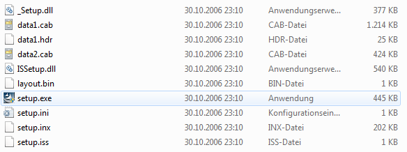

Was sind dann für Dateien drin? <Screenshot>
Wenn du den Ordner entpackst, kannst du das Verzeichnis wählen, somit kennst du auch den "Entpackungsort".

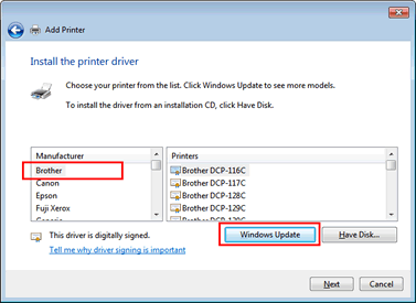

Der Treiber steht auch ohne Windows Update zur Verfügung und wie schon gesagt, wenn der Drucker direkt an den PC angeschlossen ist funktioniert er auch. Wenn ich trotzdem die Updates suche ist er nicht mehr in der Liste.

Den bereits entpackten Treiber weiter zu entpacken, um an *.inf, *.sys &Co zu kommen. Da geht vielleicht noch was.
Den nicht funktionierenden Drucker an LPR so einzustellen, dass die Aufbereitung am Client erfolgt.
Ja hab ich probiert, zumindest wenn du meinst den Drucker erst über USB an den Computer anzuschließen, damit die Treiber und alles Ordnungsgemäß installiert werden und dann den Drucker an den Router anzuschließen und über die Druckereinstellungen den Anschluss auf das Netzwerk zu stellen.
Die setup.exe hab ich auch schon entpackt. Nichts drinn.
