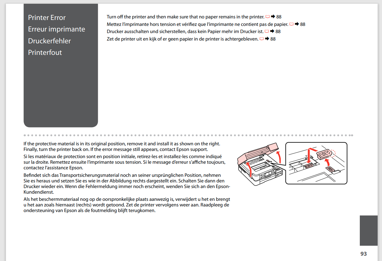

Heute hat mein Tintenstrahldrucker Epson Stylus Photo PX720WD nach mehr als einem Jahrzehnt auf einmal während des Druckens (halbe Seite hatte er noch gedruckt) einen Druckerfehler angezeigt: "Druckerfehler. Gerät aus- und wieder einschalten. Weitere Einzelheiten, siehe Handbuch."
Das habe ich danach mehrmals gemacht, hat aber leider nicht mein Problem behoben.
Im Handbuch steht dazu auch nicht viel mehr:
Ins Innere habe ich geschaut und wo man reinsehen kann ist kein Papierstau.

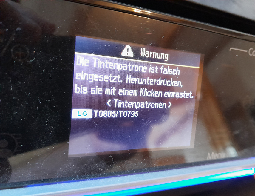

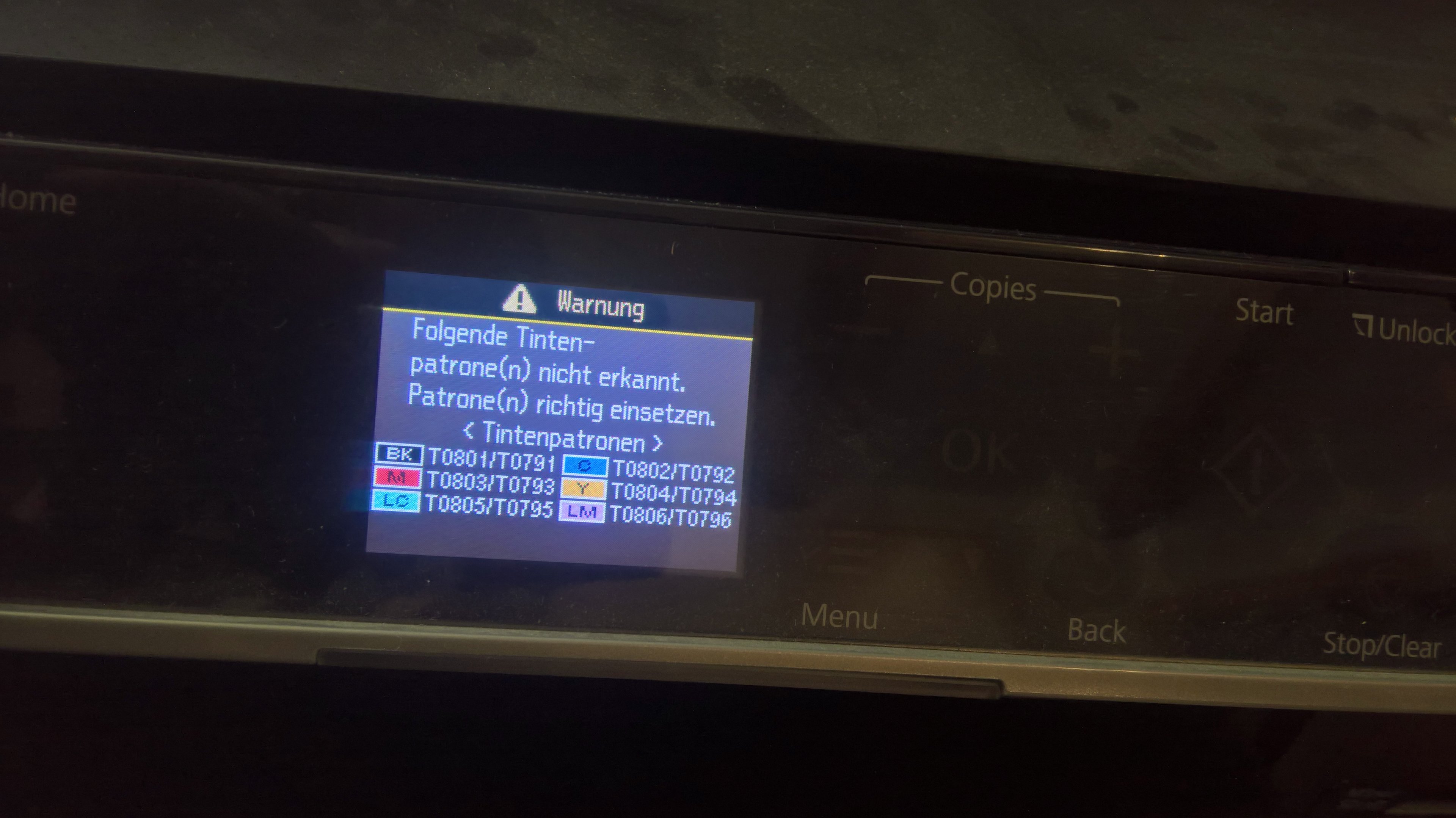

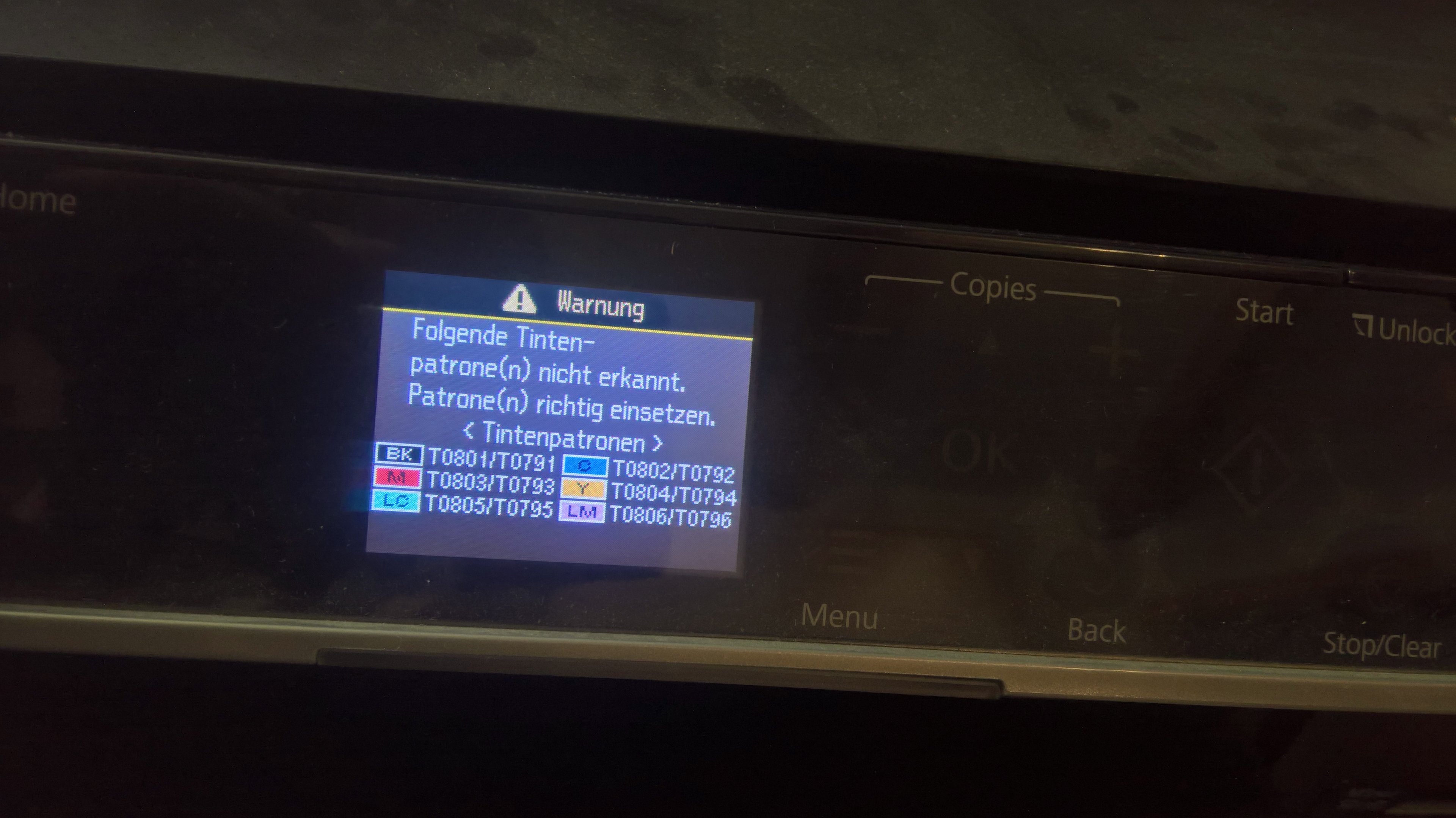

Nach dem zweiten oder dritten Mal neu einschalten meldete er folgende Fehlermeldung:
Daraufhin tauschte ich die 3 Nachbau-Patronen (T0792 Cyan, T0796 Light Magenta und T0791 Black) durch Original-Patronen aus und hoffte, dass das mein Problem löst. Leider auch nicht. Ich verwende normalerweise keine Nachbau-Patronen, da ich diese aber geschenkt bekam vor etwa 3 Jahren, habe ich diese die letzten Jahre teilweise verwendet. Es gab damit nie Probleme.

Der erkennt alle Tintenpatronen nicht.
Kann es sein das der Druckkopt einen weg hat?

Mit der Patronenwechsel-Funktion bleibt mein Druckkopf an Ort und Stelle, wo er blockiert ist. Habe den Druckkopf nun durch Netzstecker ziehen in die Mitte gebracht, die Schienen nochmal bisschen geölt und den Druckkopf ein paar Mal hin- und herbewegt, um alles zu schmieren. Es trat leider keine Besserung ein.
Weiters habe ich das Sackerl mit 1-2 Serien leeren Druckerpatronen noch aus dem Müll geholt und jeweils 1-2 der alten Patronen eingebaut. Auch das änderte leider nichts. Somit denke ich das nicht die Tintenpatronen das Problem verursachen, sondern der Drucker oder Druckkopf selbst.
Kann ich die Kontakte der Patronen-Aufnahme am Druckkopf auch billiger mit Schnaps reinigen?

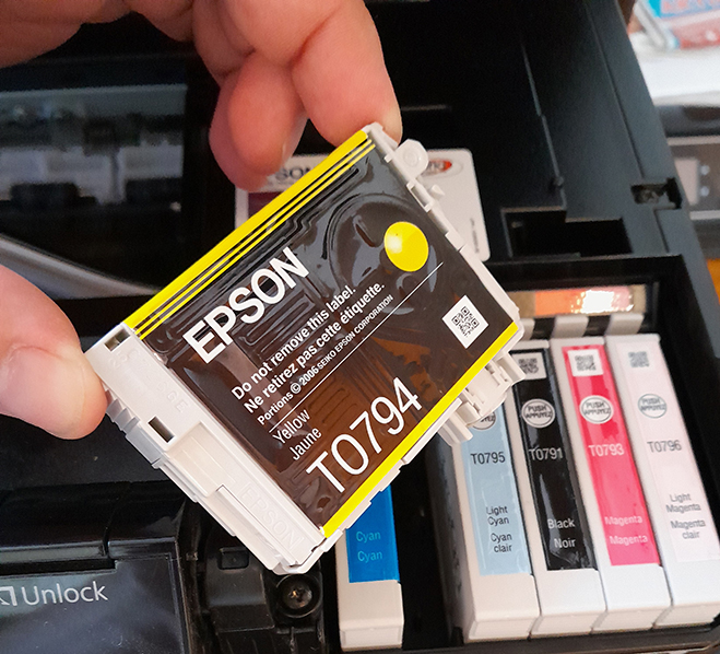

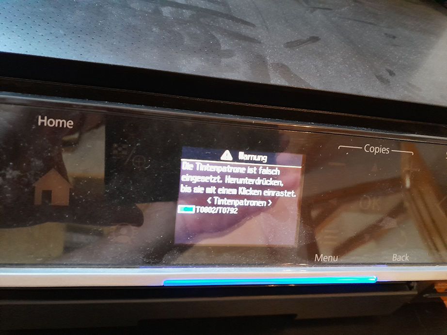

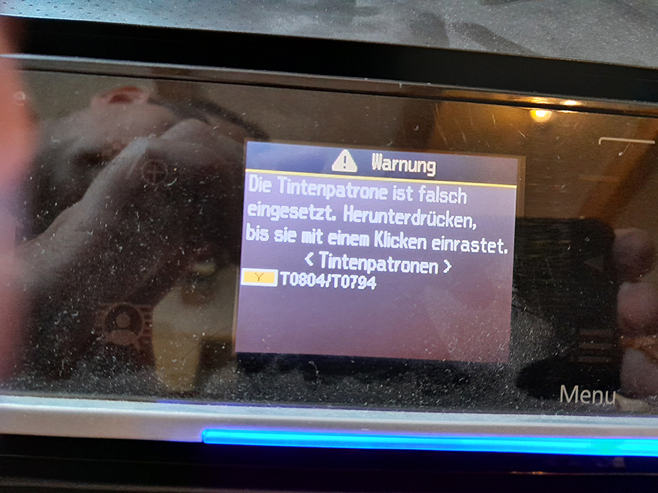

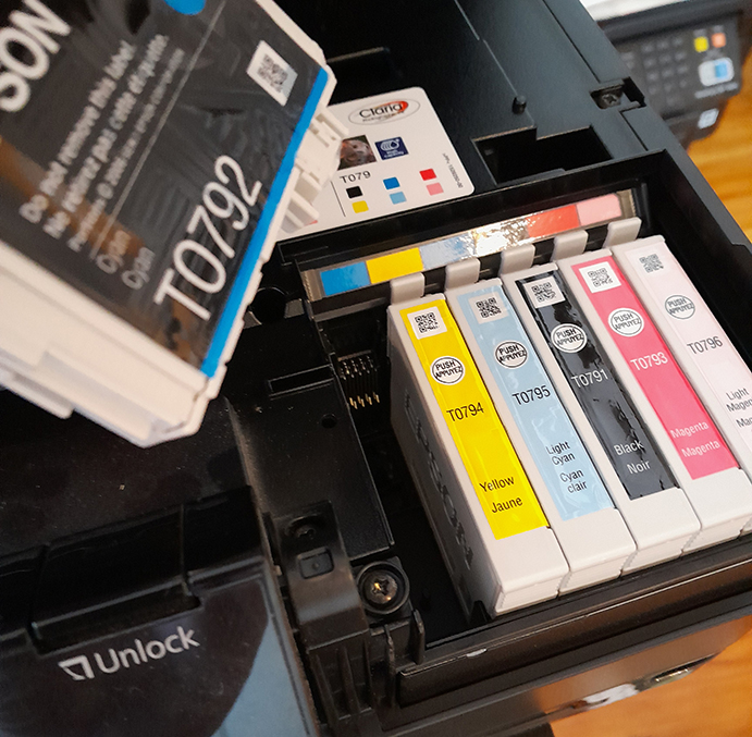

Weiters ist mir aufgefallen, das der Drucker weiß, welche Druckerpatrone fehlt. Nehme ich eine Patrone raus, schließe den Deckel, dann verlangt er genau nach der fehlenden Patrone.
Diese Erkennung funktioniert mit allen 6 Patronen, wenn ich sie einzeln rausnehme
Das riecht nach Ansteuerungsfehler der Druckerelektronik.
Dann sind die Patronenkontakte in Ordnung.

AntonBa schrieb:
Nehme ich eine Patrone raus, schließe den Deckel, dann verlangt er genau nach der fehlenden Patrone. Diese Erkennung funktioniert mit allen 6 Patronen, wenn ich sie einzeln rausnehme
Tja, das deutet alles auf die Ansteuerlektronik hin.
Repariene geht nur mit extrem viel aufwand und passenden und vor allem funktionierenden Ersatzteilen.
Das lohnt sich nicht.
