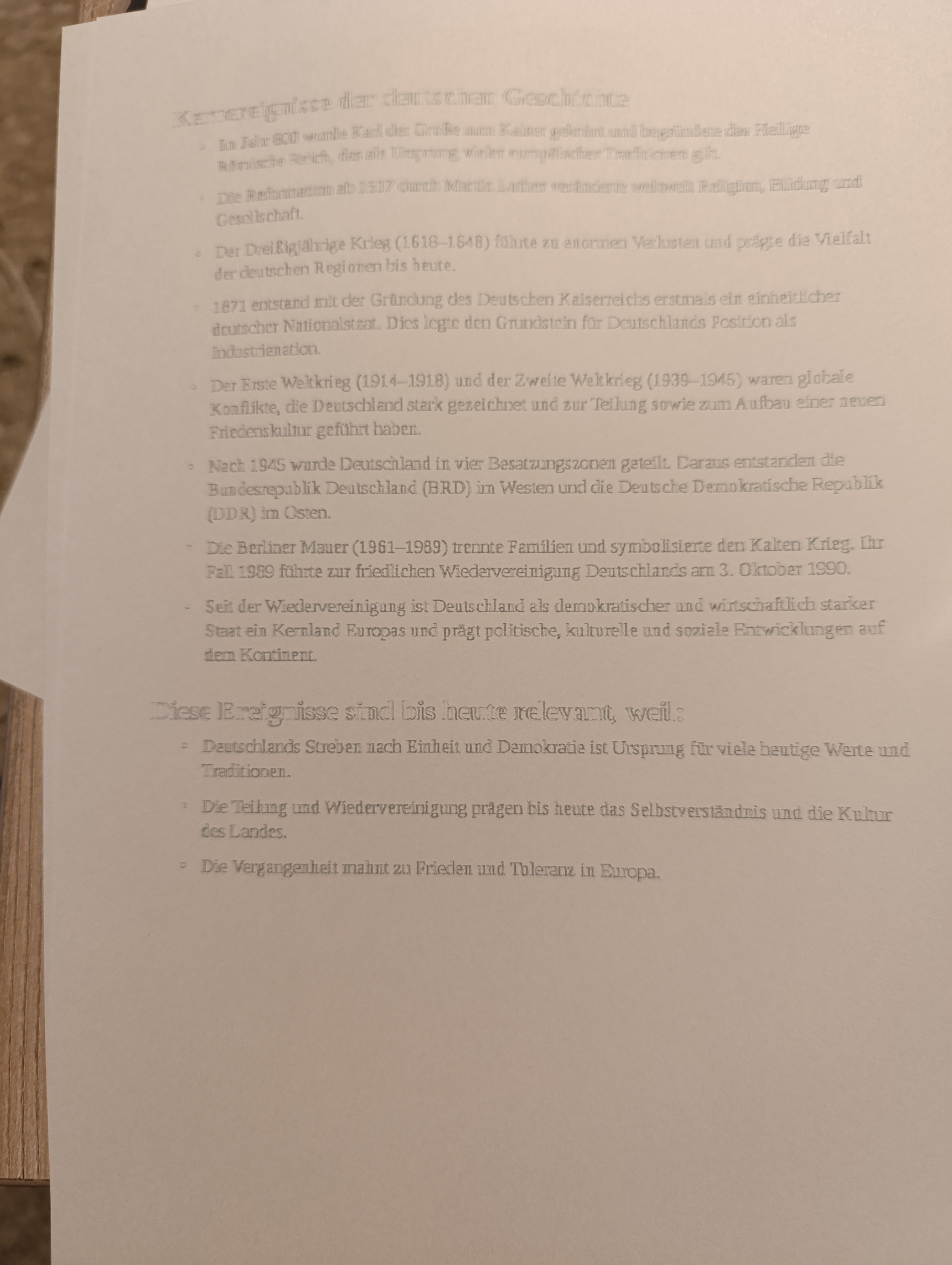

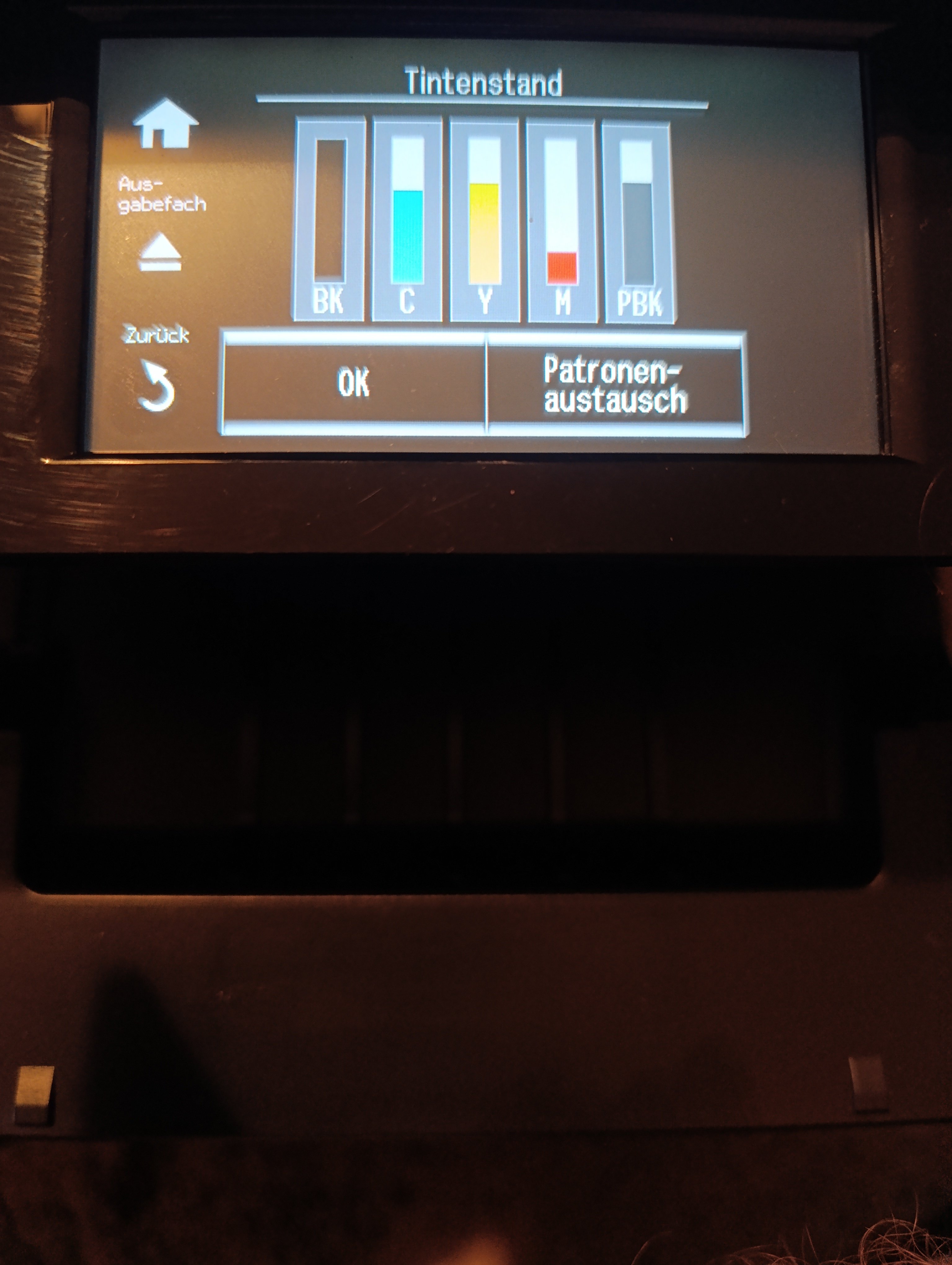

ich habe einen gebrauchten Epson XP 830 Drucker welcher mit der schwarzen Textpatrone nur sehr schwach druckt. Habe mehrmals den Kopf gereinigt, ausgerichtet und Druckmuster gedruckt. Auch habe ich die Patrone getauscht. Die Buntfarben inkl. der Fotoschwarzen funktionieren. Ich bin Mi meinem Wissen am Ende, vielleicht hat noch jemand eine Idee was man probieren könnte.

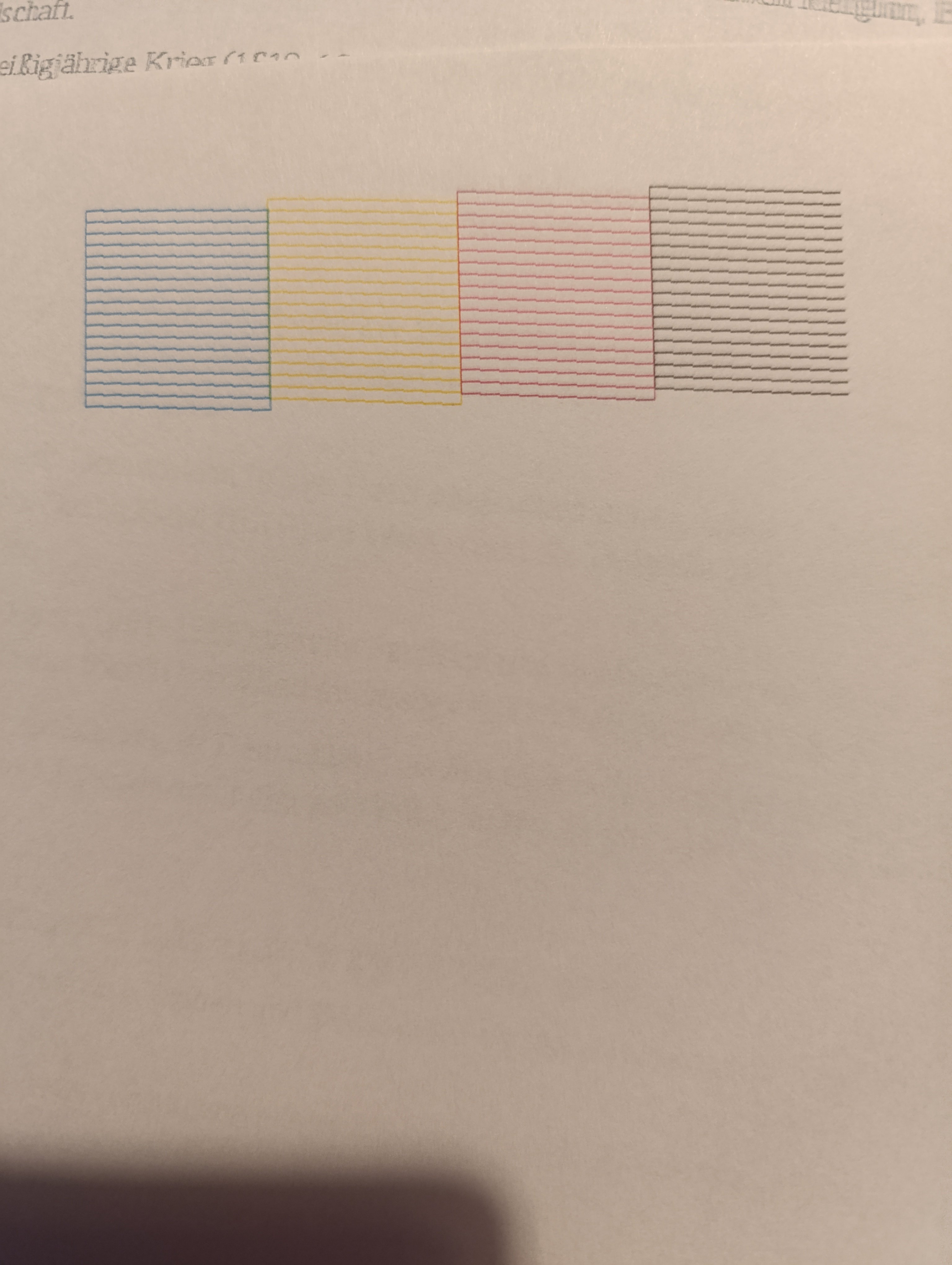

Anbei Fotos vom Patronenstand, dem Textausdruck und einem Musterausdruck bei dem ganz links die Textschwarz Patrone im Druckbild nicht zu erkennen ist.

Waren es Originalpatronen oder Nachbauten? Da beim Musterausdruck kein Textschwarz (BK) vorhanden ist wuerde ich mal davon ausgehen dass der Druckkopf selber kaputt ist. Ansonsten muessten ein paar Linien zu sehen sein. Waere sehr ungewoehnlich wenn alle Duesen gleichzeitig komplett verstopft sind (ausser wenn eine Nachbaupatrone mit komplett ungeeigneter Tinte verwendet wurde).
Du kannst hoechstens schauen ob Du Dir eine Druckkopfreinigung selber zutraust falls es wirklich nur eine Verstopfung ist. Es gibt hier ein Video fuer ein Epson Modell. Dein Drucker koennte davon abweichen aber eine Reinigung muesste prinzipiell aehnlich sein.
Auf dem dritten Bild kann man sehen, dass alle Düsen von vier Druckköpfen funktionieren, da hier keine Lücken zu sehen sind, allerdings scheint eine fünfte Farbe komplett zu fehlen. Da die Beschriftung der Farbfelder fehlt, könnte dies der BK-Druckkopf sein.
Es sieht aber danach aus, als ob eine Ausrichtung des Druckkopfes ausgeführt werden muss. Das Handbuch zum Gerät verrät dir, ob dies über das Bedienfeld oder über den Druckertreiber von Epson erfolgt.

Das ist ein Softwareproblem.
Sich bitte in deinem Drucker in den Einstellungen, dem Treiber, und dem Programm auf dem du druckst nach Eco-Einstellungen. Also Tintenspar-Optionen. Ein ähnliches Schriftbild gibt es bei HP wenn es bei denen aktiviert wird, ebenso im Adobe PDF Reader

Na ja, wenn es ein Softwareproblem wäre, so würde der Düsentest, welcher in der Regel unabhängig vom Betriebssystem am Drucker selbst aufgerufen werden kann, für alle 5 eingebauten Farben funktionieren.
Ich hatte zuvor auch übersehen, dass bei dem hier vorhandenen Modell nicht 4, sondern 5 Druckköpfe verbaut sind.
