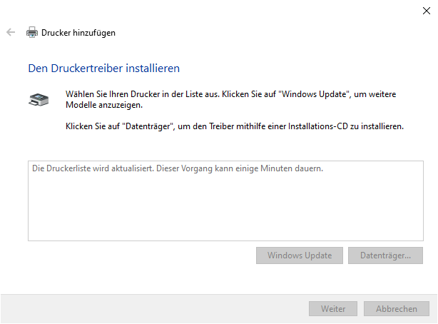

Vielleicht ist der Treiber schon in Windows Update enthalten. Wenn Du dich in der Systemsteuerung durchhangelst und manuell einen Drucker hinzufügst kommst Du irgendwann zu diesem Dialog:
Dann auf den "Windows Update" Knopf drücken und einige Minuten warten. Die Liste mit verfügbaren Truckertreibern sollte dann aktialisiert sein und vielleicht ist Deiner dabei.

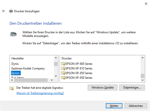

Edit: Dialog ist gerade bei mir durch. Dein Model wird explizit nicht angezeigt. Aber einer von den Treibern mit 800er Nummer könnte funktionieren:
In der Liste gibt es auch einen PX830. Buchstabendreher?

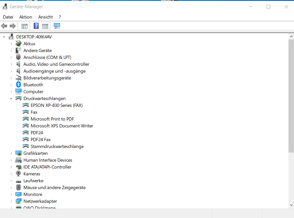

So sieht der Gerätemanager nach Neustart unerändert aus. Es gibt keinen "Drucker" sondern nur Druckerwarteschleifen.
Der Drucker zeigt keine Fehlermeldung, eine Installation als Admin bringt nichts und der Drucker ist mit dem Wlan verbunden.

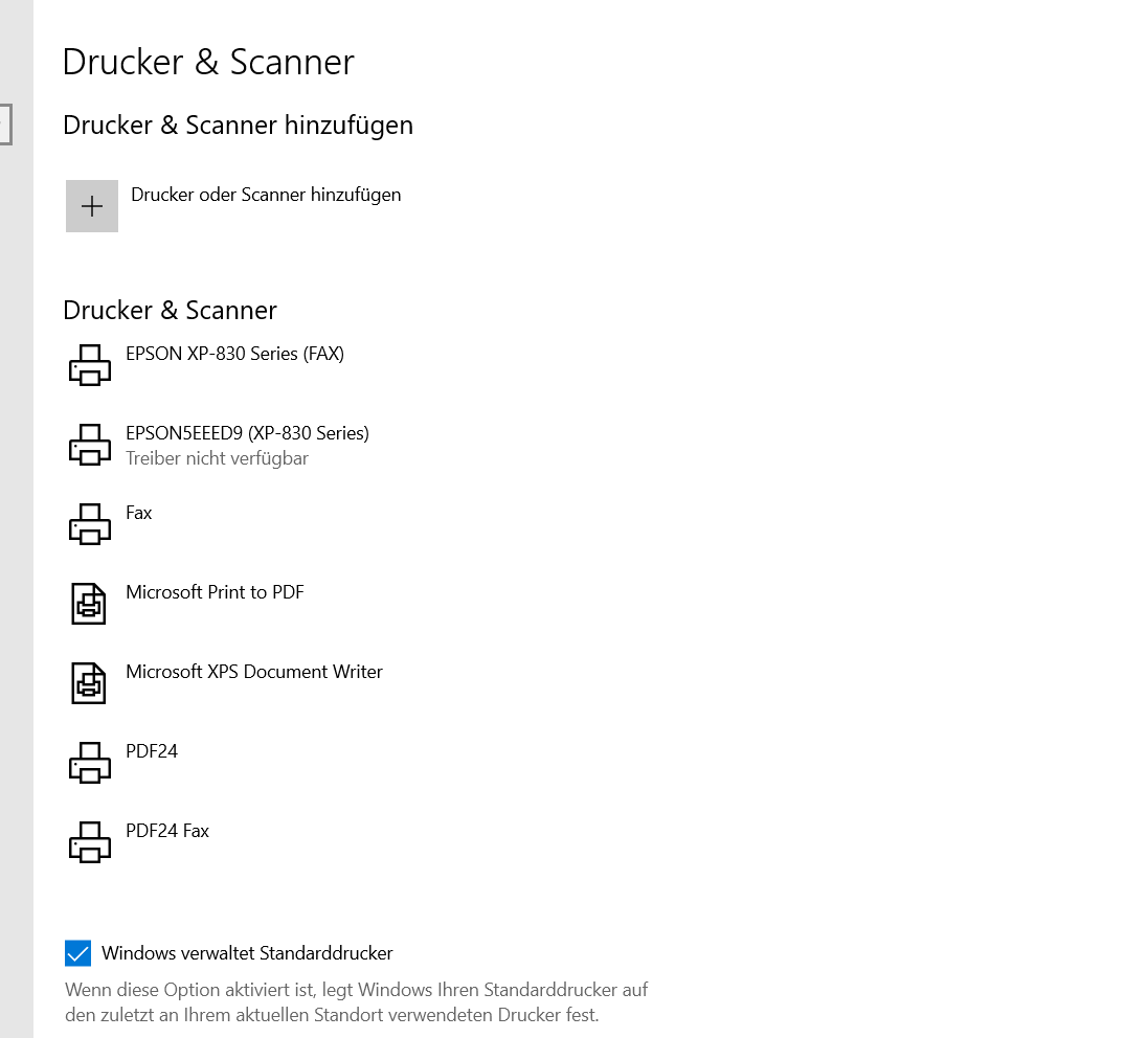

Der Drucker wird bei den Einstellungen ganz unten angezeigt (siehe Bild). Aber ohne Treiber.

Klick in dem zweiten Screenshot auf den Drucker. Dann erscheint ein "Verwalten" Knopf. Drück da drauf und klicke als nächstes auf "Druckereigenschaften". Dann öffnet sich ein kleines Fenster. Dort die Registerkarte "Erweitert" auswählen. Dort sollte jetzt ein Button "Neuer Treiber" erscheinen. Wenn Du den benutzt solltest Du zu dem Treiberauswahl Dialog kommen, den ich oben erwähnt habe. Klick auf "Windows Update" und wähle dann den Treiber manuell. Zur Not einen Treiber von einem verwandten Model wie dem 810 wählen, oder auf "Datenträger" klicken und dann das Installationsverzeichnis vom Treiber suchen.
