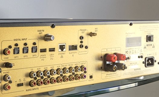

ich möchte an eiene Advance Paris Playstream A5 einen EQ anschliessen.
Der Playstream hat Amp In und Pre Out ohne Steckbrücken.
Laut Anleitung könnte man da einen EQ anschliessen, jedoch sagt Google, das wäre nicht möglich. Wenn der Playstream ein Signal vom EQ an Amp In bekommen würde, dann würde kein Ton aus den Lautsprechern kommen, da an diesem Anschluss ein Verstärker erwartet wird.

Schon faszinierend, dass man mittlerweile der KI mehr glaubt, als der Anleitung des Herstellers.
Die Verwendung eines Equalizers ist möglich durch Abgriff des Signales an PRE-OUT und Rückführung in AMP.IN.
ist doch eindeutig.
Das kann allerdings eher nicht sein, hast Du da mal nachgesehen?

Bei moderneren Verstärkern gibt es diese Brücke nicht mehr, das stammt aus rein analogen Zeiten. Die frage ist, wie die Elektronik schaltet wenn sie erkennt dass etwas angeschlossen ist. Bei Pre-Out Anschluss wird schon mal gern die Endstufe in Ruhemodus geschaltet, da die Elektronik von einer externen Endstufe ausgeht. Gleiches gilt für die Eingänge. Die Anleitung gibt leider nichts kluges von sich. Einfacher Test, Chinchkabel links – rechts vertauscht anschließen uns schauen ob die Lautsprecher auch vertauscht sind.
Reaktionen: JMP $FCE2
Auf Bildern des Bluetooth-Moduls sieht man auch die Brücke. Mit analog oder digital hat das eher wenig zu tun.
Ich schrieb nicht digital. Wenn du den Pre Out Amp in über die Fernbedienung umschalten kannst ist es trotzdem elektronisch. Das meinte ich mit analog, wegen mir auch mechanisch.

so wie ich das sehe, muss man Amp-In explizit als "Eingang" in den System Settings wählen.
das würde bedeuten, dass man die Kiste so als reine Endstufe für eine ANDERE Vorstufe nutzen kann.
die Anleitung widerspricht sich da selber und ist unlogisch.
Anleitung:
Dazu muss die U Brücke zwischen PRE-OUT und IN AMP entfernt werden.
nur falls im normalen Betrieb eine Brücke vorhanden ist, ergibt der folgende Satz einen Sinn:
keine Brücke -> kein EQ...

Was kann nicht sein? Das der Amp keine Steckbrücken hat? Die hat er auch nicht. Das wird intern elektronisch geregelt.
Im Menue gibt es die Option AMP IN - On, oder AMP In Off zu wählen.
So, ich habe mir jetzt einmal die Mühe gemacht und das Gerät abgeklemmt, damit man die Rückseite sehen kann.
Wenn da Brücken gewesen sein sollten, dann hätte ich das ja beim Anschluss von CD, Phono und Tapedeck gesehen.
Also ist es jetzt 'OFF'? Bei 'ON' sollte dann nichts zu hören sein, wenn Du Kabel oder Brücken anschließt aber schon. So kannst Du dann ja die Möglichkeit einen Equalizer anzuschließen prüfen.
@Incanus Ja zur Zeit ist aus, da ja nichts angeschlossen ist am AMP In. Den EQ hab ich noch nicht. Daher ja auch meine Frage ob das möglich ist, bevor ich den Kaufe.
es hängt an Phono der Plattenspieler, an AUX 1 das Tapedeck und an CD der CD Player.
Das habe ich verstanden und Dir erklärt, wie Du zusätzlich Deine eigne Frage empirisch beantworten kannst ;).

Sag ich doch. Die einzige Frage, schiebt Pre Out dann noch das Signal raus.
Noch immer, Cinch Kabel verdreht anschließen.

Normalerweise würde bei Brücken rot-rot und weiß-weiß angeschlossen werden, für links in-out und rechts in-out. Wenn du jetzt weiß-rot in-out und umgekehrt über Kreuz anschliesst vertauscht du links und rechts. Dann brauchst du natürlich noch ein Lied, Audiofile, YouTube Video o.ä. wo du links und rechts unterscheiden kannst.
