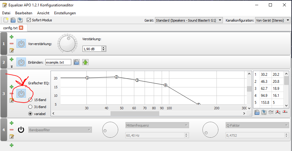

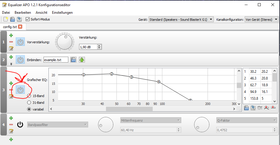

Was heisst es funtioniert nicht?
Das Programm startet nicht?
Ah, guter Einwand. Das Programm startet, nur leider zeigen sich keine Effekte, wenn ich am EQ oder der digitalen Vorverstärkung Veränderung vornehme...

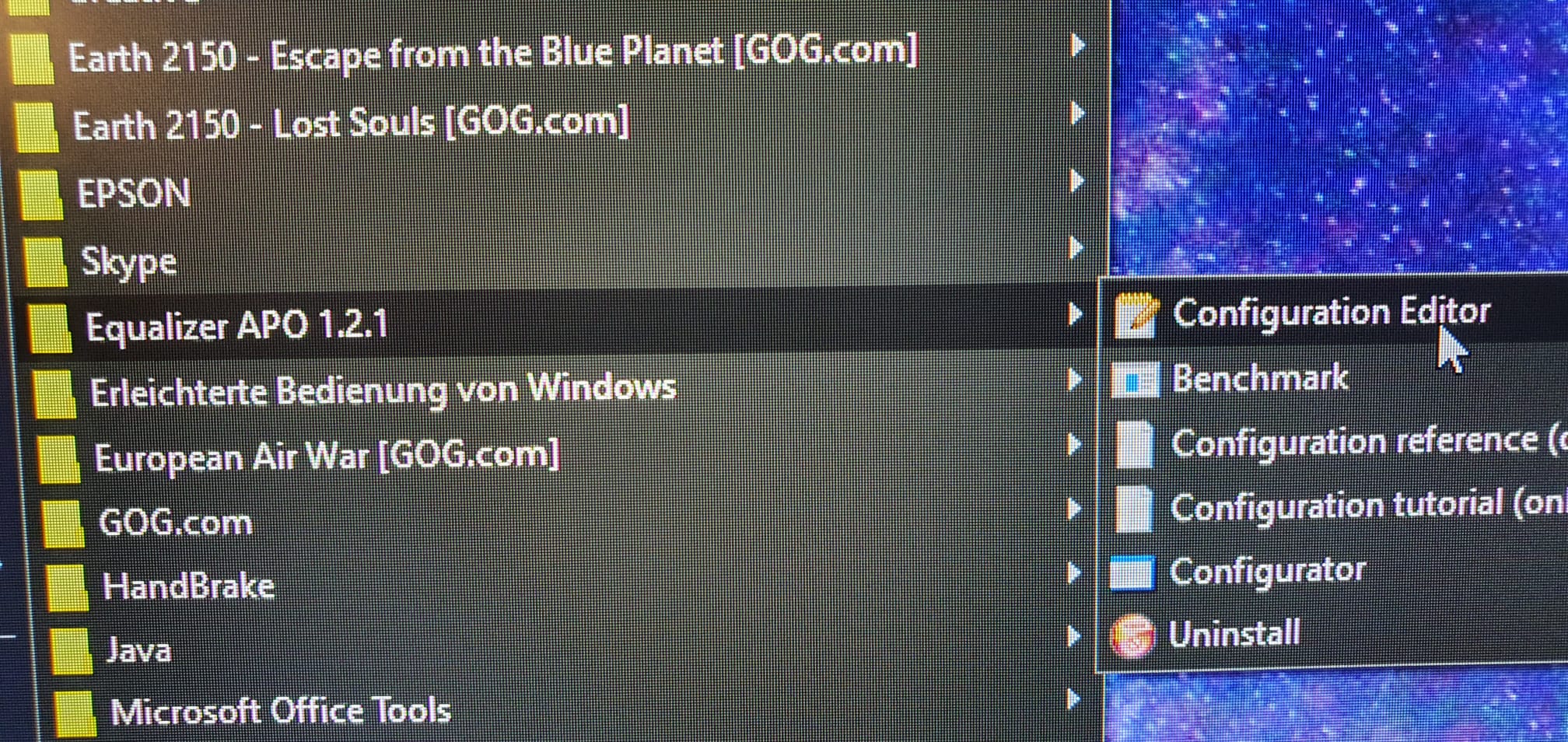

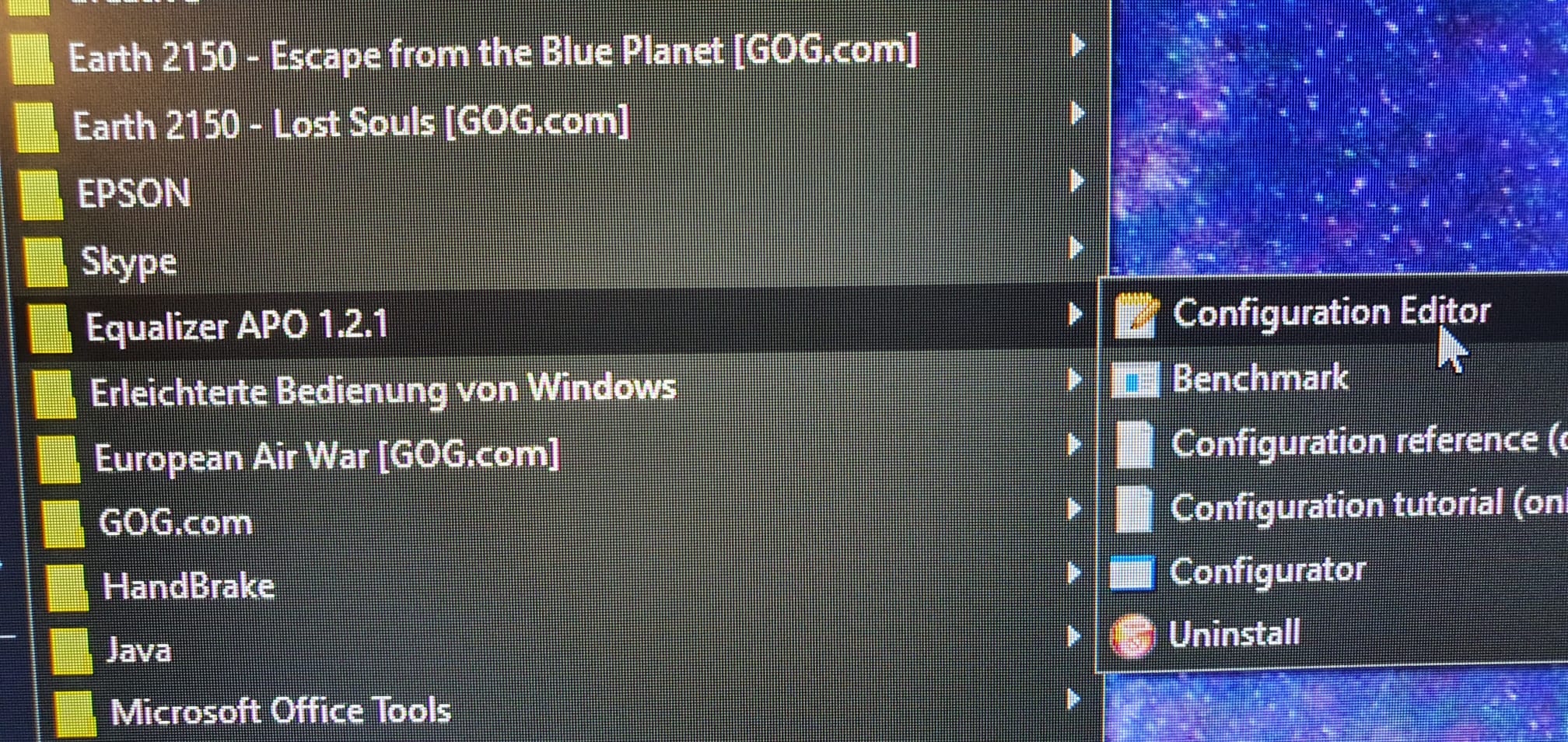

Startest du das Preogramm so?
An / Aus Schalter benutzt?
Ja, startet so. An/aus habe ich natürlich verwendet, kenne das Programm schon ein bisschen...
