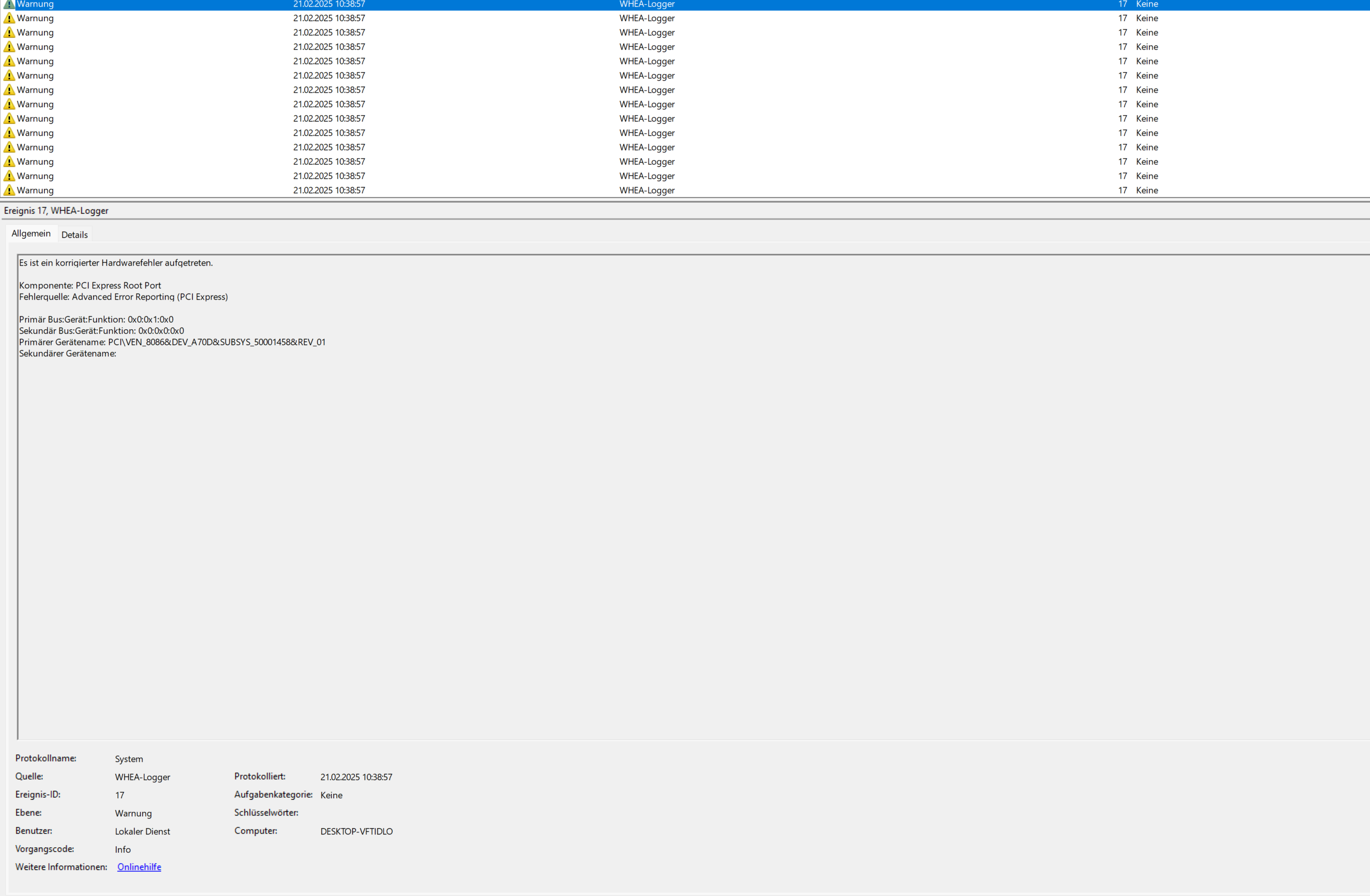

Nun habe ich aber das Problem seitdem ich Sie eingebaut habe, dass einmal ich in der Ereignisanzeige tausende Warnung erhalte von
"Ereignis 17, WHEA-Logger
Es ist ein korrigierter Hardwarefehler aufgetreten.
Komponente: PCI Express Root Port
Fehlerquelle: Advanced Error Reporting (PCI Express)
Primär Bus:Gerät:Funktion: 0x0:0x1:0x0
Sekundär Bus:Gerät:Funktion: 0x0:0x0:0x0
Primärer Gerätename: PCI\VEN_8086&DEV_A70D&SUBSYS_50001458&REV_01
Sekundärer Gerätename:
Ich habe auf rat aus einem anderen Forumbeitrag den Befehl "bcdedit /set pciexpress forcedisable" ausgeführt was bei nur bewirkt hatte, dass meine Bildschirme kein Bild mehr erhalten hatte und es deswegen wieder zurück auf "Default" stellen musste.

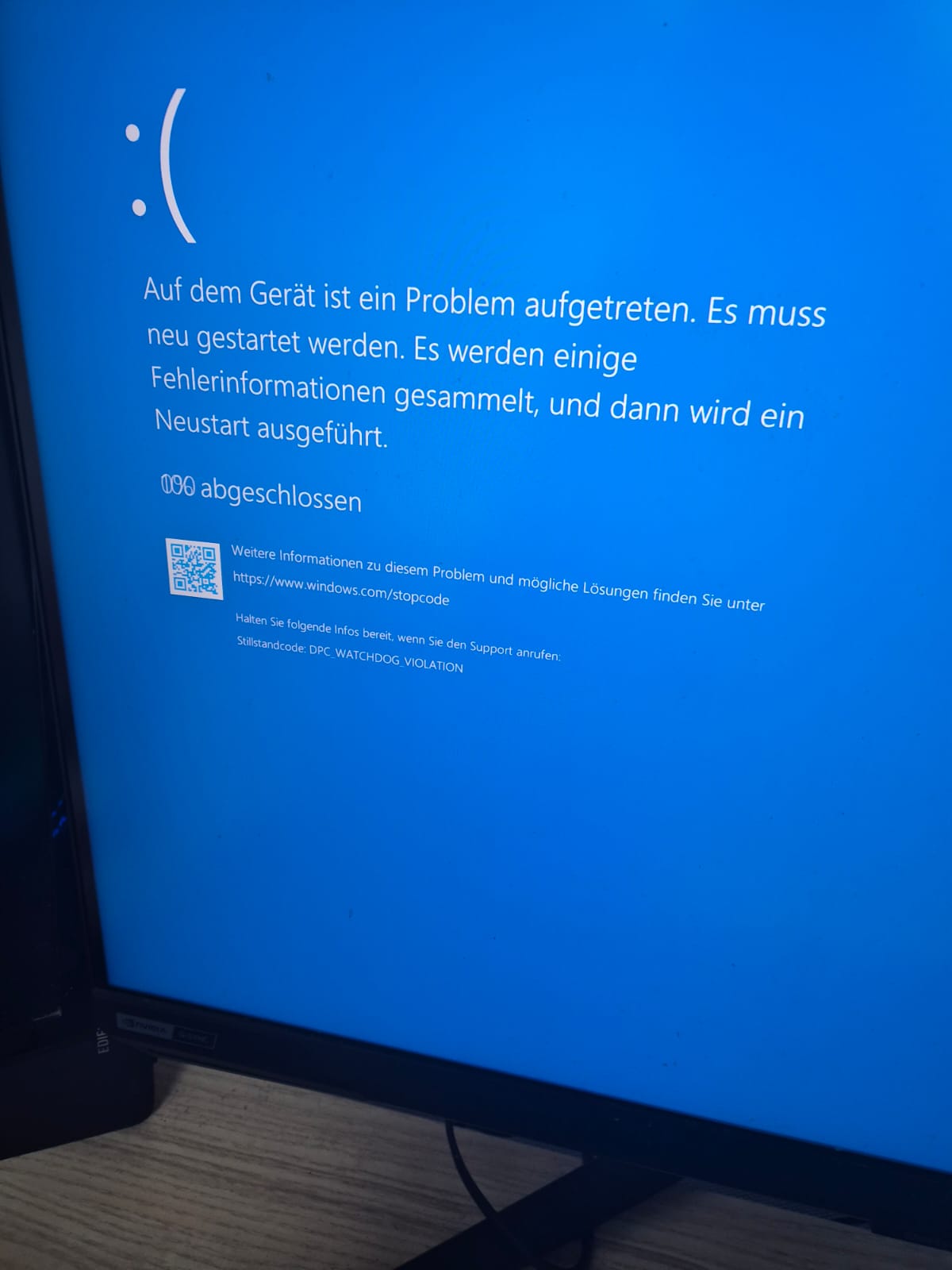

Das stört mich jetzt noch nicht direkt (ich vermute aber, dass das obengenannte mit meinem Hauptproblem zusammenhängt) aber regelmäßig friert mein PC nun nach ein paar Stunden Nutzung ein. Zuerst bleibt das Bild stehen (im Browser oder Youtubevideo), ein paar Sekunden später die Maus und der Ton läuft noch ca. 2 Minuten weiter und dann kommt ein Bluescreen mit dem Stillstandcode: "DPC_Watchdog_Violation".
Interessanter Weise passiert dies absolut nie wenn der die Grafikkarte/der PC unter Last ist (also wenn ich etwas aufwendiges Spiele) sondern immer nachdem ich ein Spiel beendet habe und ein Youtubevideo schaue oder im Web surfe. Ein paar Mal ist es auch passiert wenn ich weniger aufwendige Spiele wie "Hearthstone" geöffnet habe.
Nach dem Neustart passiert es manchmal ein paar Minuten später nochmal aber meist funktioniert es dann wieder problemfrei.
