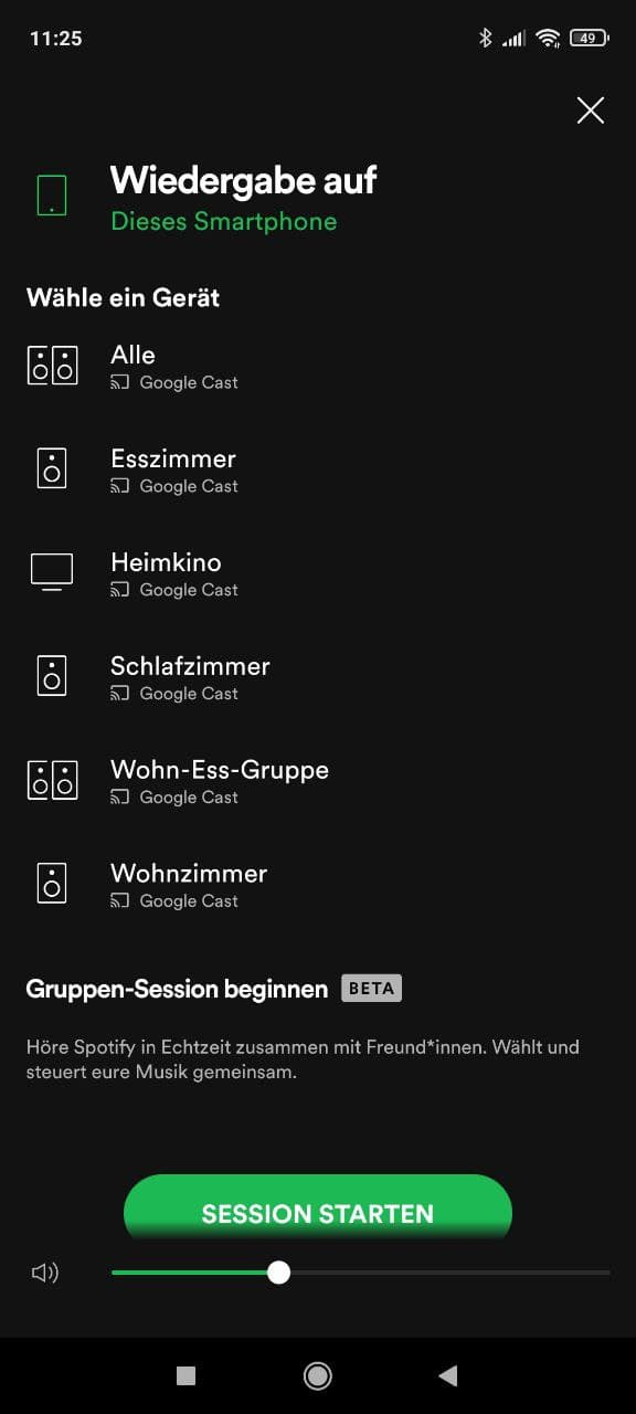

Hi,
genau. Ich habe z.B. "Esszimmer", "Wohnzimmer" und "Schlafzimmer" als Chromecast Audio Geräte. Im "Home" habe ich zusätzlich eine Gruppe "Alle" und eine Gruppe "Wohn-Ess-Gruppe".
In Spotify kann ich dann wählen, ob es nur auf einem der "nativen" Chromecasts gespielt werden soll oder auf einer der erstellten Gruppen.
Du siehst bei den Gruppen dann auch, dass als Icon mehrere Lautsprecher verwendet werden.
VG,
