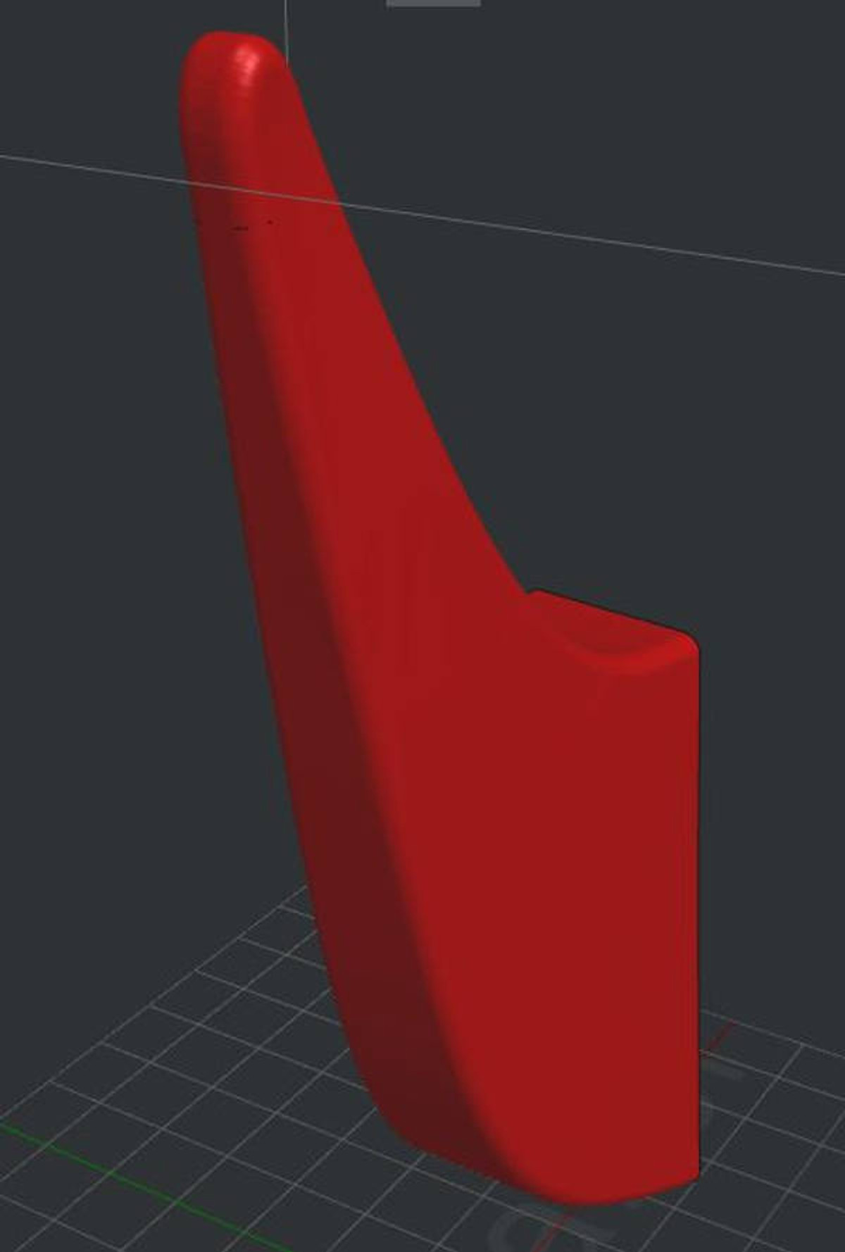

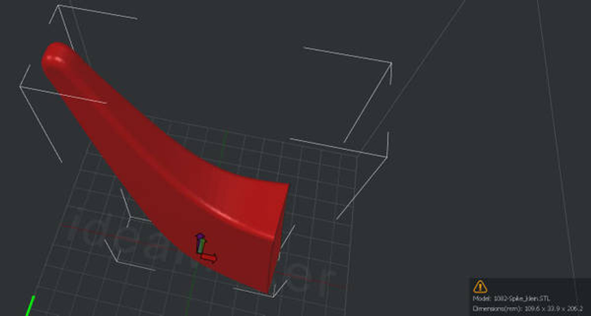

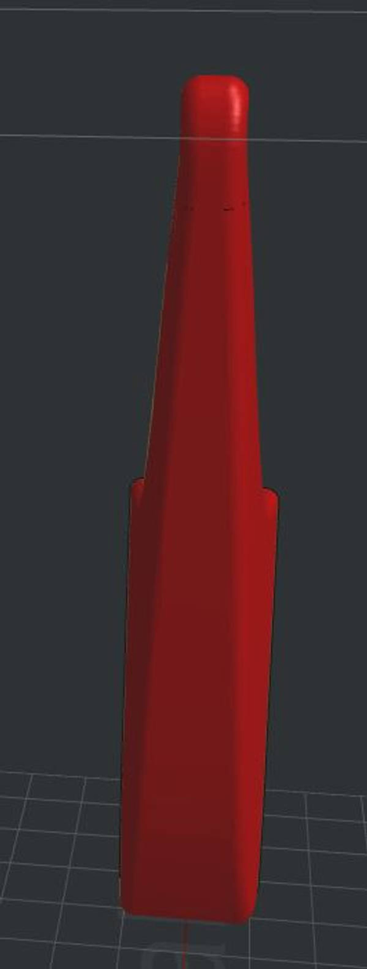

Ich habe ein paar Bilder in meinen Beitrag angefügt. Die Dimensionen sind 109x34x206 (in mm) - entschuldige die Bildqualität.

Wenn du nicht im Vakuum gießt, dann achte bei den Werkzeugen auf gute Entlüftung (Überlaufkanal) am höchsten Punkt. Das heißt so wie gezeichnet, an der Fläche so tief wie möglich, mit großem Querschnitt angießen und an der Spitze eine Entlüftungsbohrung setzen. Nacharbeiten muß man sowieso.
Es gibt aber auch Materialien die so gut entgasen, daß man auch um gießen kann. Könnt bei deiner Kontur sogar reichen.

Du wirst wahrscheinlich offene Formen verwende. Diese ist bei der Kontur auch ohne weiteres möglich.
Wenn du magst, zeige mir mal wie du dir die Form vorstellst.
