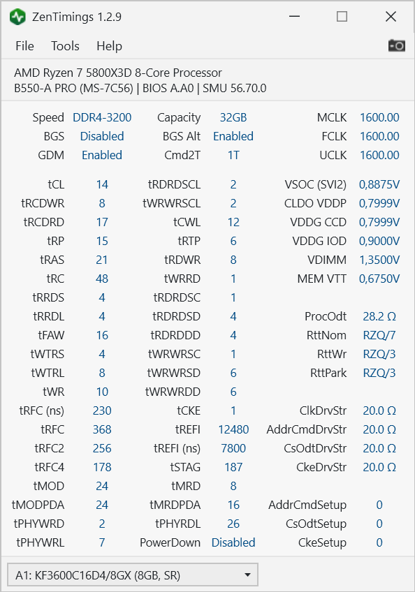

Also der Speicher macht locker 200 Punkte aus ich habe meinen auf Extrem Effizienz u kühle Temps eingestellt also meinen gesamten Rechner.
Alle Werte rechts sind recht niedrig von der Spannung her auch mein SoC läuft nur mit 0.889v
Das schluckt natürlich immer etwas Leistung.
Über 4,45GHz kommst du nur mit echtem OC das hat aber teilweise negative Auswirkungen aud andere Komponenten im PC. Das sollte man nur angehen wenn man sich gut darüber eingelesen hat
Hab hier mal ein Bild gemacht
