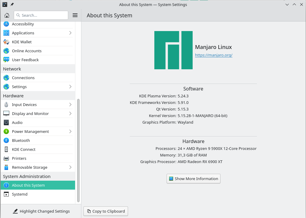

@SE.: Im Manjaro Livesystem sieht das so aus:

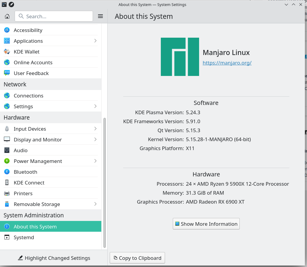

Und so im fertig installierten System:

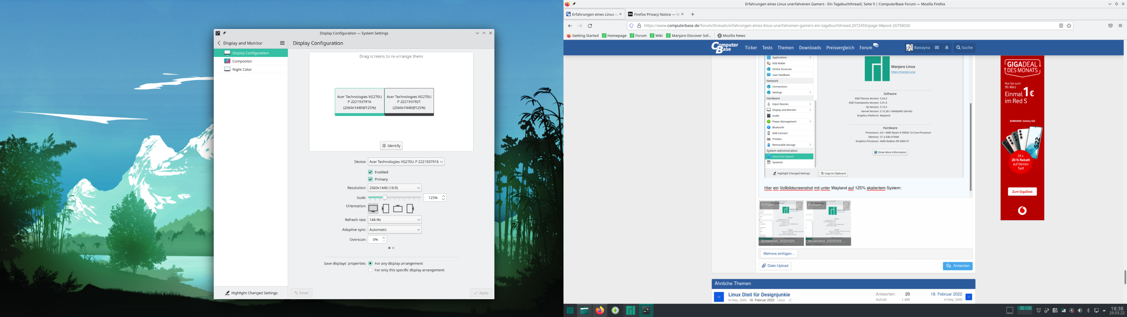

Hier ein Vollbildscreenshot mit unter Wayland auf 125% skaliertem System:

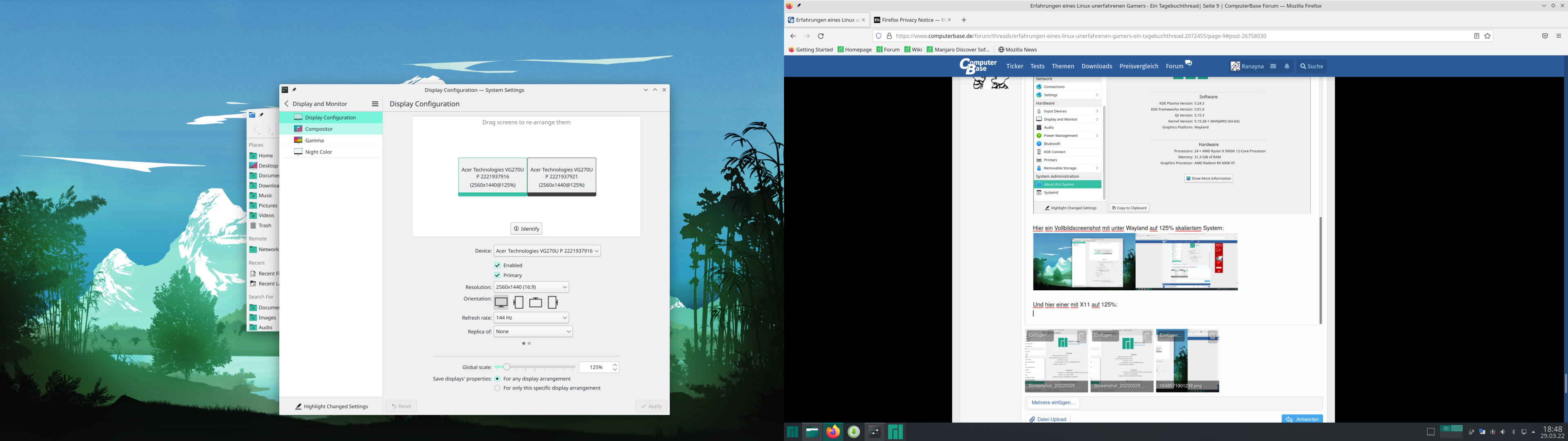

Und hier einer mit X11 auf 125%:
Das sieht doch deutlich besser aus, meiner Meinung nach.
EDIT: Irgendwas ist da seltsam, bei den Screenshots kommt der Effekt nicht richtig rueber.
In Echt sieht das X11 Scaling auf alle Faelle sehr viel besser aus.
EDIT2: Vielleicht sollte ich es erwaehnen :D Nach dem Umschalten auf X11 war erstmal der Desktop blank und irgendwie "kaputt"
Letzteres lag daran, das in den Displaysettings die Bildschirme nach dem Umstellen ueberlappend standen. Vermutlich eine Nachwirkung der Skalierung unter Wayland.
Ersteres konnte ich durch ein neuladen des Global Themes im Editiermodus beheben.

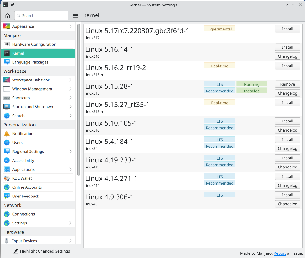

Was den Kernel betrifft kann ich als "Ahnungsloser" nicht beurteilen wie alt der wirklich ist.
Ich habe aber beim ersten Start tatsaechlich eine Notification bekommen dass ich doch bitte meinen Kernel updaten solle.
Schaue ich aber in die Settings, ist der empfolene Kernel installiert:
Das wuerde ich erstmal so lassen wollen.

Du kannst ruhig den 5.16 nehmen, der läuft spitze!
Unnötig zu erwähnen, dass du mehrere Kernel gleichzeitig installieren kannst, oder?
Einen LTS Kernel halte ich immer aus "Vorsicht" vor.

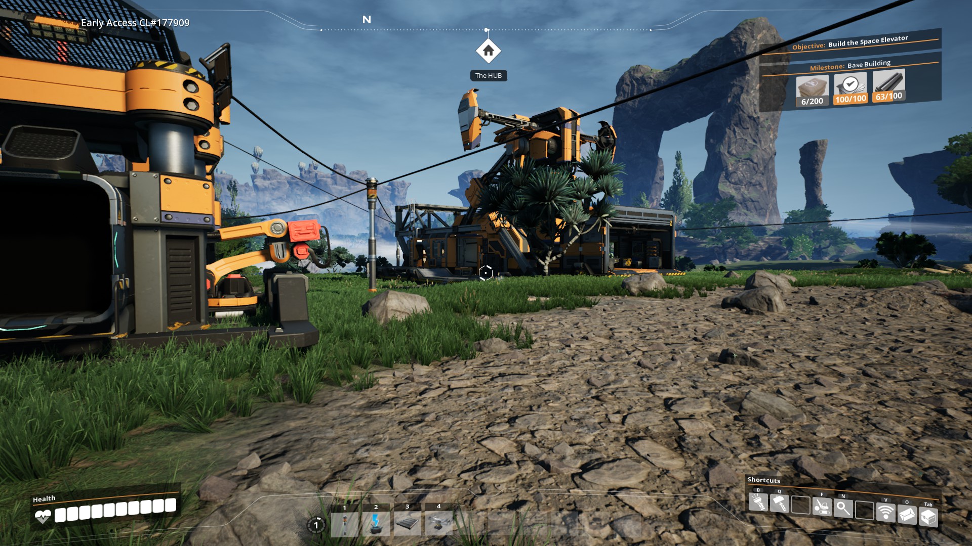

Aber was soll ich sagen: Jetzt laeuft Satisfactory. Und sogar zumindest etwas performanter als es das unter OpenSUSE Leap tat, da war es spuerbar rueckliger bei schnellen Kamerafahrten.
Ohne jetzt FPS Zahlen zu kennen wuerde ich sagen das es genausogut wie unter Windows laeuft.
Ich denke mal dass da wirklich etwas mit Steam, oder der Uebername der alten Library nicht in Ordnung war. Vielleicht war ich irgendwie auch zu ungeduldig. :D
