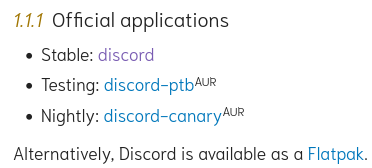

BOBderBAGGER schrieb:
die Arch Wiki sagt Tldr: willst du die discord App installier ein flatpack
Ne. Arch Wiki verweist völlig richtig auf die normalen Pakete. Da braucht man für stable nicht mal AUR. Nur alternativ gibts das halt auch als Flatpak.

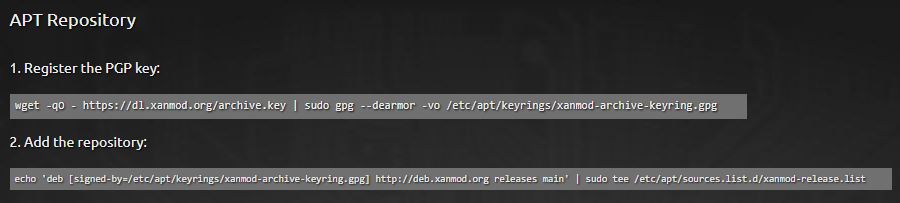

@Grimba Danke für den Tipp - bei einer LMDE Distro müsste ich dann wohl die Stable-Variante nehmen ?
Die Commandlines für'S Terminal stehen ja drunter - was genau machen aber diese beiden ?
Wenn es für den Kernel eine neuere Version gibt, nachdem ich ihn installiert habe, wird der nicht mit aktualisiert vom System ? Muss ich bestimmt selbst machen ?
Das Stable Mainline und Rolling gilt hier nur für den Xanmod Kernel und seine Releases selbst. D.h. EDGE ist immer der neuste Kernel, stable halt etwas konservativer etc. Achte nur auf deine richtige Architektur.
Der 1. Befehl fügt den Public Key des Repositories in deinen Schlüsselbund hinzu. Die Pakete sind vom Herausgeber signiert. So können sie überprüft werden.
Der 2. Befehl fügt das Repository deinem System hinzu. Das heißt apt kann die Pakete dann sehen und wenn du ein apt Upgrade machst, bekommst du auch aus dieser Quelle Updates. Mints Update Manager müsste diese Updates daher auch sehen können
